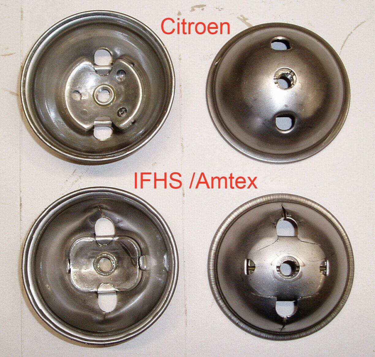

27. Mai 20251 J. vor 21 Minuten schrieb maddiet: Hallo - Du bist nicht allein - habe exakt das selbe Problem . Mein C6 ist nach dem Kugel tauschen - auch alle- irgendwie zu hart. vor 10 Minuten schrieb philipp030: Heute war es soweit und wir konnten die mit Ventilen versehenen und auf Solldruck befüllten 4 Originalradkugeln anstelle der neuen Nachbaukugeln wieder einbauen. Was soll ich sagen, das Feder- und Fahrverhalten ist um Welten besser als mit den Nachbaukugeln. Endlich gleitet der Wagen so wie ich es erwartet habe. Auch das beschriebene Poltern auf kurzen Schlägen ist nun deutlich weniger geworden. Ich kann also, wie hier schon so oft gesagt, auch nur empfehlen die Originalkugeln weiter zu verwenden und nicht auf die Nachbaukugeln zu wechseln.

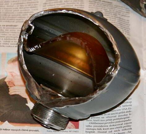

27. Mai 20251 J. vor 10 Minuten schrieb Ronald: Schön und gut, solche Zitate hier einzustellen. Aus eigener Erfahrung kann ich allerdings nicht bestätigen, dass I.F.H.S-Kugeln anders federn als originale. Können sie bei korrektem Fülldruck auch nicht, da sie - wie bereits weiter oben erwähnt - keine Dämpfereinsätze ausweisen. An den leicht unterschiedlichen Innereien dürfte es auch nicht liegen:

27. Mai 20251 J. vor 45 Minuten schrieb M. Ferchaud: An den leicht unterschiedlichen Innereien dürfte es auch nicht liegen Hat IFHS auch die Multilayer-Membran? vor einer Stunde schrieb bx-basis: Ich würde gerade bei der versteckten Hydractivekugel vorne nicht den Müll von IFHS montieren, da will man ja nicht in 2 Jahren wieder dran...

27. Mai 20251 J. vor 42 Minuten schrieb Icksemm: vor 48 Minuten schrieb jens-thomas: Wären das dann Komfortkugeln? keine Ahnung, die 70bar Kugeln sind die vom vorderen Härteregler. Komfortkugeln sind durch weicher abgestimmte Dämpfer charakterisiert. Da die Kugeln eines AMVAR-C6 keine Dämpfer aufweisen, ist die Frage obsolet. vor 3 Stunden schrieb Ronald: vor 4 Stunden schrieb M. Ferchaud: An den leicht unterschiedlichen Innereien dürfte es auch nicht liegen Hat IFHS auch die Multilayer-Membran? Nein, aber es macht im Federungsverhalten keinen Unterschied, ob mit oder ohne Multilayer. Lediglich die Lebensdauer wird beeinflusst vor 3 Stunden schrieb Ronald: Ich würde gerade bei der versteckten Hydractivekugel vorne nicht den Müll von IFHS montieren, da will man ja nicht in 2 Jahren wieder dran... Beim Sechszylinder ist der vordere Regulator sehr gut erreichbar.

27. Mai 20251 J. Annähernd so wie M. Ferchaud schreibt, kommt es - mit Ausnahme auf die Haltbarkeit - kaum auf das Fabrikat der Kugeln an, weil dies ja offene Kugeln sind - möglicherweise spielt aber die Durchfluss-Öffnung eine Rolle. Ich selbst fahre vorne 62 Bar Federkugel von den Druckspeichern als der LHM Zeit - mehr Volumen und höherer Druck bedeuten eine weichere Federung. Deshalb sind auch die Original 70 Bar Kugel von vorderen Härteregler eine gute Variante. Ohne eine qualifizierte Prüfung der Anlage incl. der Einstellung der Höhen und der Überprüfung der Tarrierdrücke der ausgebauten Kugeln wird das nichts. Icksemm könnte das und ich würde das Angebot annehmen, weil ich mir fast sicher bin das Deine Werkstatt nicht einmal das dazu notwendige Werkzeug hat.
