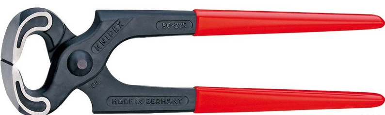

ist die alte eine Original Citroën Schelle? Die bekommt man eigentlich mit einer Beißzange ganz gut zu. Habe das vor zwei Wochen auch so gemacht

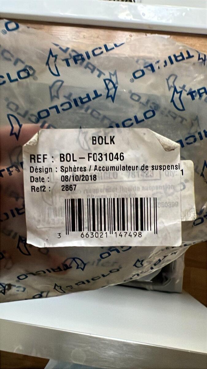

Hmm, ich habe letzte Woche einen Rücklauf von Osthues mit der alten, original Schelle montiert, das hat problemlos geklappt. Dünner ist der  alte Gummi wahrscheinlich, weil er jahrelang an das Federbein gepresst wurde. Mein Teil war von Triclo laut Packung.

Es ist vollbracht! Die Kneifzange war die Lösung. Jetzt weiß ich auch, wieso meine Reparatur nicht lange gehalten hat: Das eingesetzte Rohr war zu dick, 4,5 mm haben den spröden Gummi gesprengt. Das Nachbauteil muß man abmagern, am besten mit einem cutter oder skalpell. Ich hoffe, dass zumindest die Gummiqualität so ist, dass ich die Arbeit nicht in 6 Monaten wiederholen muss. Zwischendurch habe ich noch eine Lösung für das alte Teil gefunden: Auf das Messingrohr habe ich ein M5-Gewinde geschnitten, in das Gummiteil das entsprechende Gegengewinde. Ich versuche noch mal, ein Photo einzustellen, wenns wieder nicht klappt, gibt es einen link.

Das wundert mich doch sehr. Ich konnte wie gesagt ein Nachbauteil problemlos mit der original Schelle befestigen, ohne irgendwas bearbeiten zu müssen. Welcher Hersteller stand den auf der Verpackung?

Ohne das hier geliegt es nicht:
hercule schreibt ja:
vor 9 Stunden schrieb hercule:
@GuenniTCT und @AndreasRS arbeiteten ja die alten Dinger wieder auf, indem sie eine Metallleitung reinstecken...

es gibt auch spezielle Zangen für Clic-Schellen. In diesem Fall hätte ich eine Zange für Ein-Ohr-Schellen genommen.
Bei den Zubehörschellen die ich hatte muß man erst den Doppelhaken in die Langlöcher einsetzen und dann mit einer Kneifzange eine Wulst zusammendrücken damit die Schelle spannt. Man bekommt aber die Doppelhaken nicht in Position weil das Band zu kurz ist.
Hier noch - auf vielfachen Wunsch - der Hersteller des Osthues-Schlauches: QH Quinton Hazell

Das ist tatsächlich ein anderer. Ich habe das Teil allerdings auch schon vor 5 Jahren oder so bestellt:
in meinem Post von heute Morgen muss es natürlich „denn“ heißen, nicht „den“ 🙈
Bolk ist meines Wissens die Hausmarke von "Mister Auto". Und der Laden gehört doch PSA/Stellantis.
