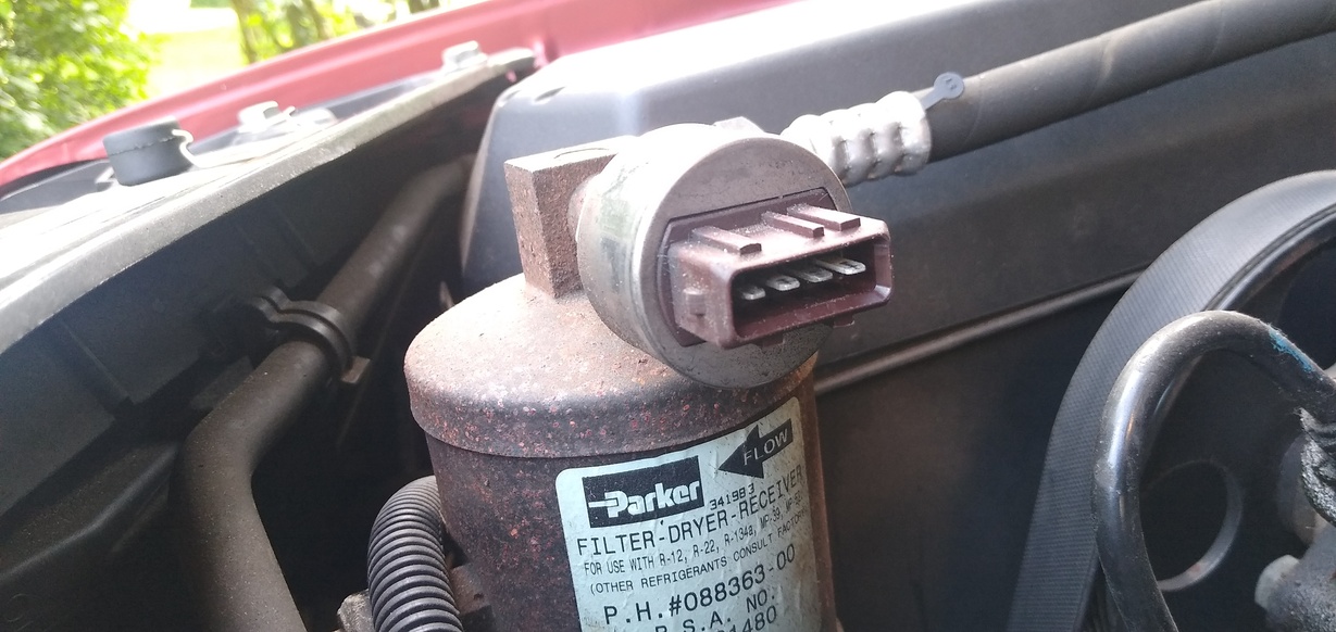

Moin,
ich bin erst heute dazu gekommen, mich um die Klimaanlage zu kümmern. Zuerst habe ich den Tipp von @Xantia-Luggi befolgt und an den Pins 1 und 2 des Druckschalters
auf Durchgang geprüft. Nix is. Entweder ist der Schalter kaputt oder das System ist leer.
Ich habe jetzt einen Termin beim Bosch-Service, leider erst am Monatsende.
Roland
Wie geschrieben wurde, mal auf das Ventil einer der Anschlüsse drücken. Normaldruck ist 6-7 bar bei diesen Temperaturen. Erst ab 2,5 bar (vergleichbar wie in einem Autoreifen) schaltet der Druckschalter durch. Falls mehr Bumms drauf sein sollte, ist wohl der Druckschalter hin. Der kann ausgetauscht werden ohne die Anlage zu entleeren.
