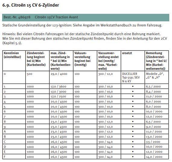

Die 123 hat meines Wissens, mehrere Einstellungen. Je nachdem welcher Motor. Hast du den richtigen ausgewählt?
Hast du die 123 mit einer Stroboskoplampe eingestellt? Verstellt sich der ZZP wenn die Drehzahl erhöht wird?

Welche Zündkurve bei der 123 eingestellt ist, kann ich nicht sagen. Das Auto kam ja schon mit der eingebauten Zündung bei mir an. Ausserden wüsste ich gar nicht, welche Zündkurve für den 15er wohl die Beste sei. Falls das jemand von Euch weiss, gerne her mit der Information.
Rtfm 😆
Spaß bei Seite, welche 123 ist den eingebaut ?

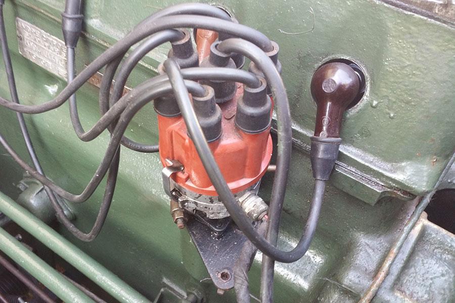

:-)RtfM, jaja 🙂 Dazu müsste ich erst einmal eines haben :-)Ich habe wie gesagt keine Ahnung, welche 123 da eingebaut ist. Vielleicht hilft das Foto?
Ja, eine manuelle Zündzeitpunktverstellung gibt es. Allerdings wird sie ausser Dienst gestellt, da die 123 sich ja selbst um die Verstellung des Zzp kümmert. Eingestellt wird die Zündung also für den Leerlaufbereich (ca. 8° vor OT).
Ach so, das ist auch noch ein 6 Zylinder 😀 (Tittel nicht richtiggelesen 🙄). Ich schaue mal im Manual ob was zu ZZP-Kurven drinsteht....da du es ja anscheinend nicht kannst 😆. 123 Zündvertriler müßte es wahrscheinlich eh nur ein Modell geben.
Hast du jetzt mit der Stroboskoplampe eingestellt oder nur mit der LED im Stand?
Bearbeitet ( von ACCM Claude-Michel)
Habe das im Manual gefunden:
Wie auf deinem Bild zu sehen, hast du den Unterdruck nicht angeschlossen.

Wie Claude-Michel schreibt ist der ungenutzte Anschluss des Unterdruckschlauchs zu sehen, dh die Zündung bekommt daraus kein Signal zur Änderung des ZZP. Laut Tabelle ist das ca die Hälfte des gesamten Verstellwegs der somit nicht aktiviert ist.
