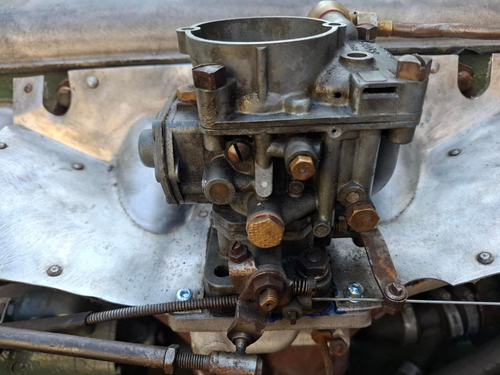

Schick uns mal ein Bilder vom Vergaser, vielleicht hilft das weiter.....

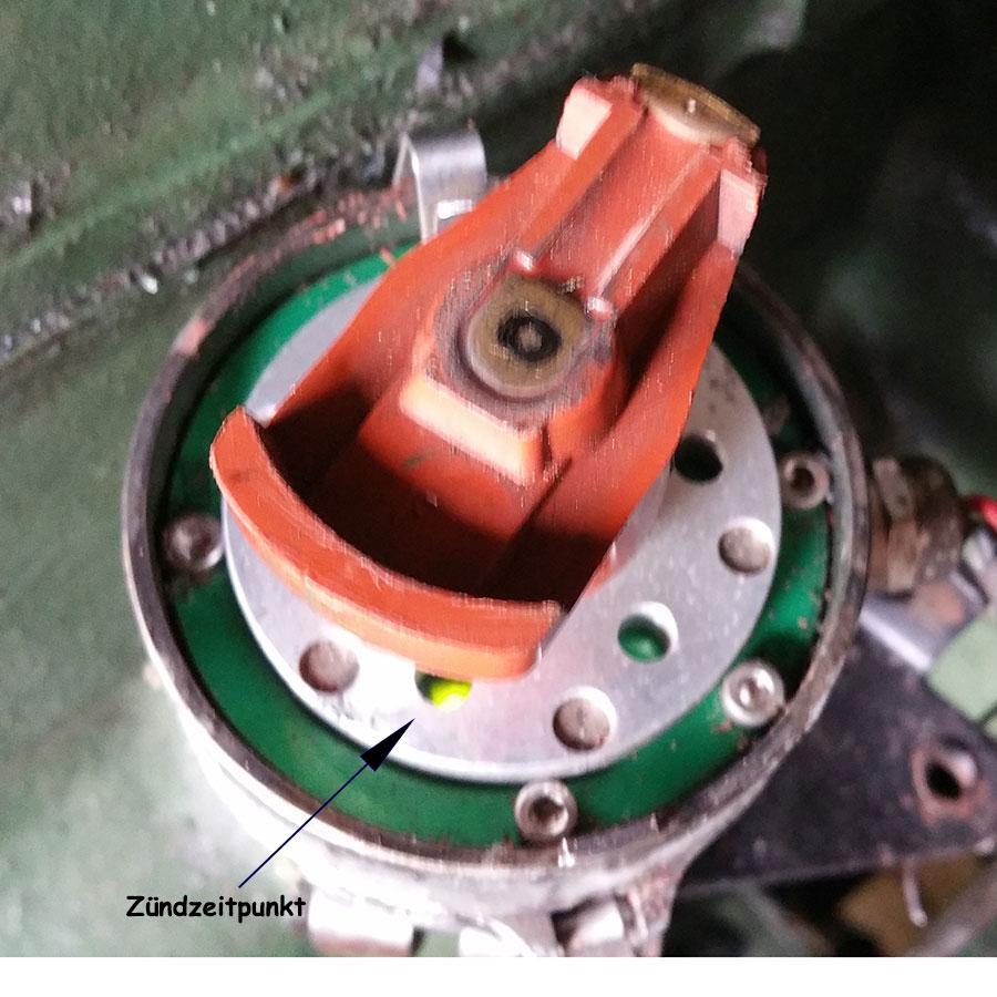

Die Zündung habe ich wie folgt eingestellt: Motor soweit rechts herum gedreht, dass der 1. Zylinder im Zündungstakt steht. Das heisst: Ein-und Auslassventil überschneiden sich oder anders gesagt, sie haben Spiel wie beim Einstellen der Ventile. Danach den Motor wieder ca. 1/2 Umdrehung  links herum zurück gedreht un danach  ganz langsam wie der recht herum, damit der 6 mm Bohrer in die Fixierbohrung der Schwungscheibe einrasten kann. Damit steht der Motor mit dem 1. Zylinder 8° vor OT.
Der 1. Zylinder ist bei mir der Zylinder, der dem Wasserkühler am nächsten ist.
Dann Verteilerkappe ab und die 123-Befestigungsschraube lösen. Danach den Verteiler solange drehen, bis eine der LED in der 123-Grundplatte aufleuchtet (S. Foto Zündzeitpunkt). Der Verteilerfinger auf dem Foto sieht ein wenig versifft aus. Keine Sorge, Kappe und Finger sind mittlerweile natürlich neu.
Verteiler wieder festziehen, Kappe wieder aufsetzen, Bohrer aus der Schwungscheibe ziehen, das war's. Ist an dieser Prozedur irgend etwas falsch?
Im Prinzip ist das so nahe dran. Die LED sollte an und aus gehen, wenn man mit abgestecktem Schwungrad den Motor vor und zurück "dreht" Also eher wackelt.
Ventilüberschneidung bedeutet, dass beide Ventile offen sind. Das sollte hier beim 6. Zylinder so sein, dann muß der Verteilerfinger, was wichtig ist,  auf das Kabel des 1. Zylinder zeigen. Aber es ist an sich egal ob der 1. oder 6. Zylinder auf Überschneidung stehen, weil der 6. Zylinder im gleichen KW Winkel zündet.
Was mir auf dem Bild auffällt - am Vergaserfuß fehlt eine Schraube, eine garantierte Falschluft-Quelle. Das Loch in der Schwimmerkammer im Deckel sieht wie nachträglich gebohrt aus. Das könnte Brandgefährlich werden, wenn man flott durch Kurven fährt. Oder mal das Schwimmernadelventil nicht schließt.

Bis auf die alten Zweitaktmopeds kenne ich nur Schwimmerkammerbelüftung ins Luftfiltergehäuse. Nach meinen Verständis stimmen sonst die Druckverhältnisse nicht im Vergaser. Außerdem könnte schlicht und einfach der Vergaser bzw. das nicht korrekt funktioniernde Leerlaufsystem der Grund für das schlechte Laufverhalten sein. Das Leerlaufsystem hat in etwa bis zu 2/3 Gasstellung erheblichen Einfluß auf die Gemischzusammensetzung. ISt es verstopft bzw. der Benzinfluß einfach zu niedrig, läuft der Motor zwar im Standgas, stirbt aber sofort beim Gasgeben ab.

.... Danach den Verteiler solange drehen, bis eine der LED in der 123-Grundplatte aufleuchtet.....
Bis hier scheinst du alles richtig gemacht zu haben. Nur zwei Bemerkungen:
_ hat dein Wagen eine manuelle ZZP-Verstellung? Wenn ja, müßte diese auf 0 stehen beim Einstellen.
_ hast du den Verteiler in die richtige Richtung gedreht? Wenn man ihn falschrum drehht, geht die LED auch irgendwann an. Als Test: wenn eingestellt, dann Motor weiterdrehen bis der Stift wieder in's Schwungrad einrastet. Da müßte die LED an gehen.

Dann mußt du aber schauen, daß am Vergaser, dieser Anschluß zu ist. Ich kenne jetzt dein Vergaser nicht. Es sieht aber so aus, daß vieleicht dieses Loch unterhalb der vergaserdichtung dafür verwendet wurde. Da hinter scheint ein Kanal nach unten zu gehen, zur Drosselklappe. Schau mal ob es das saugt wenn der Motor ein bischen über Leerlauf dreht. Die Drosselklappe muß leicht offen sein. Wenn die Drosselklappe zu ist sollte es nicht mehr saugen.
Das Loch oberhalb, im Deckel scheint oberhalb der Schwimmerkammer zu sein. Da drin ist eh nichts abgedichtet zum atmosphärischem Druck. Warum da gebohrt wurde? Mach' es zu und gut.
