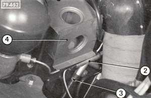

- Kannst Du die Position des von Dir erwähnten Hydraulikverteilers an der Vorderachse etwas genauer beschreiben? Mir ist da kein Bauteil aufgefallen und des Handbuch beschreibt das auch nicht.
Hier wird es beschrieben und gezeigt:
https://www.gs-gsa-ig.de/gs-gsa/ferderkugeln_druecke.htm#GS
large.IMG_8580.jpeg.34e5ecfca4b7571f0836a69fb43e3aa5.jpeglarge.IMG_8581.jpeg.3e40adb2e564acf9553841501fe4cbae.jpeglarge.IMG_8582.jpeg.e633b69b1973b463b3662c89ae1b6da8.jpeglarge.IMG_8583.jpeg.c355a179e0f14375b7cb646573d68790.jpeg
Gilt aber offenbar tatsächlich nur für GSA.

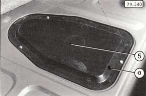

Beim GS wird diese Methode angewandt:
Hydraulikwahlhebel (Mittelkonsole) in "Normal" -Position bringen.
Hydraulikwahlhebel in "Hoch" - Position bringen.
Vollständiges Absinken des Fahrzeugs abwarten.
Das ist, glaube ich, GSA-spezifisch. Da beim GS die Möglichkeit fehlt, das Fahrwerk mittels Handhebel in Niedrigstellung zu bringen, sollte das den Vorgang wohl vereinfachen. Beim GS ist es langwieriger, der Druck aus dem Federungssystem zu bekommen.
