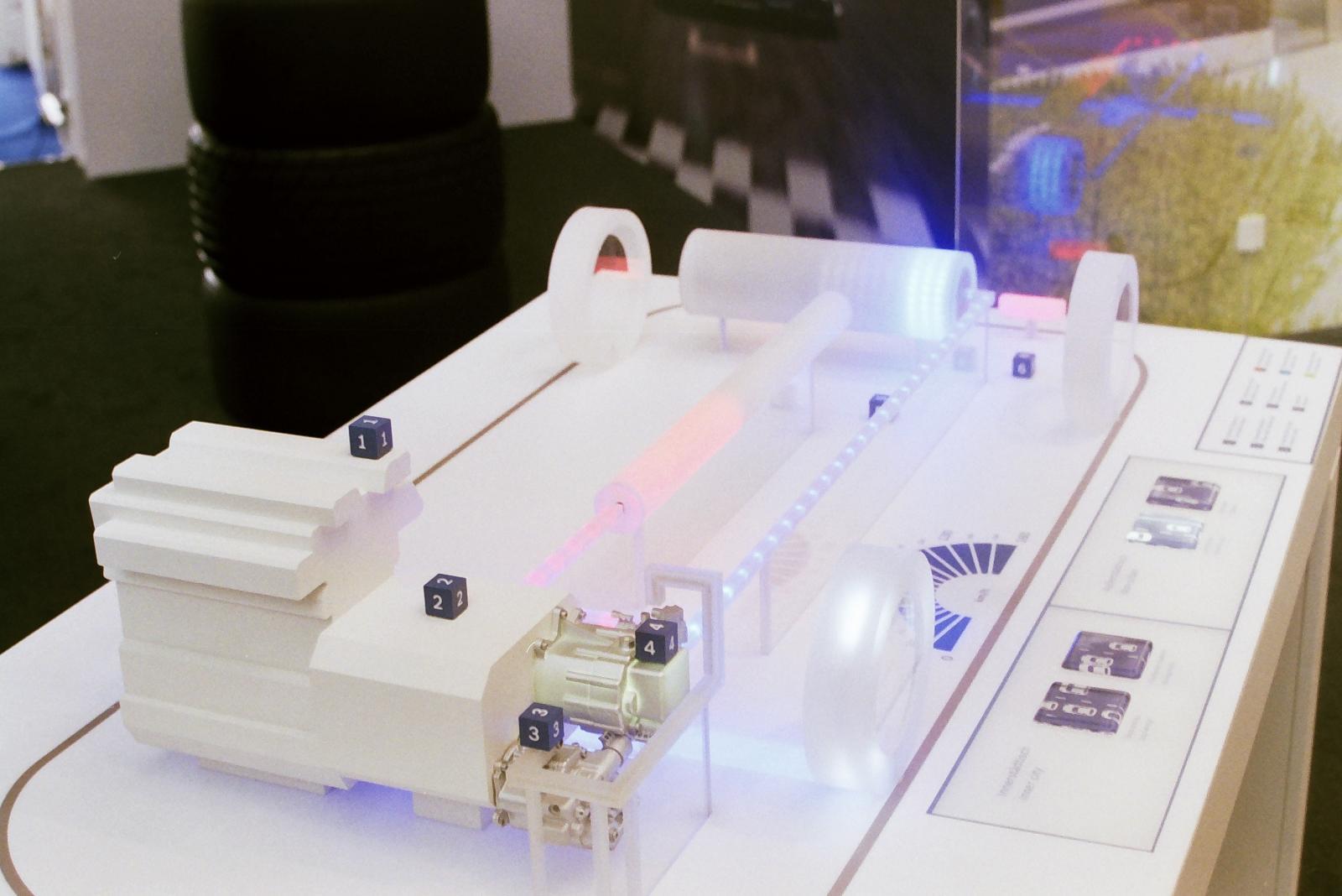

Von dieser Technologie war ich von Anfang an begeistert. Auf der IAA 2013 gab es dazu sogar ein Funktionsmodell.
Es gab auch einige 2008 und entsprechende Fahrberichte.
https://www.spiegel.de/auto/aktuell/hydraulik-hybrid-im-peugeot-2008-ersetzt-druckluft-den-akku-a-979662.html
https://www.autobild.de/artikel/peugeot-2008-hybridair-2017-fahrbericht-5195332.html
Bearbeitet ( von Ronald)
Der Entwicklungspartner Bosch war seinerzeit nicht so begeistert, daß Citroën/Peugeot da auf der Messe etwas zeigten. Das war nicht abgesprochen.
Der Wirkungsgrad zwischen Speichern und Entspeichern ist bei diesen Gasfedern je nach Zeit zwischen diesen Vorgängen ziemlich schlecht. Und diese Hydraulikteile sind auch immer nicht so ganz billig, wenn sie etwas taugen sollen. Am Ende ist der Elektrohybrid effektiver, vom reinen Elektroauto ganz zu schweigen.
OK, die Zyklenfestigkeit von so einem System mit Gasfeder ist schon ziemlich gut.
Schuld sind natuerlich zwei Franzosen!
 Jacques Charles hat den Zusammenhang als erster erkannt, benannt wurde er aber nach  Gay-Lussac. Komprimierte Gase erwaermen sich und kuehlen sich bei Etspannung entsprechend ab. Ist das Druckgefaess nicht adiabatisch (thermisch isoliert), enstehen starke Verluste.
Bearbeitet ( von MatthiasM)
In einem Bericht von damals wurde erwähnt, dass das heißer werdende Hydrauliköl die Dichtungen strapazierte und man deshalb eine Ölkühlung erwägte.
