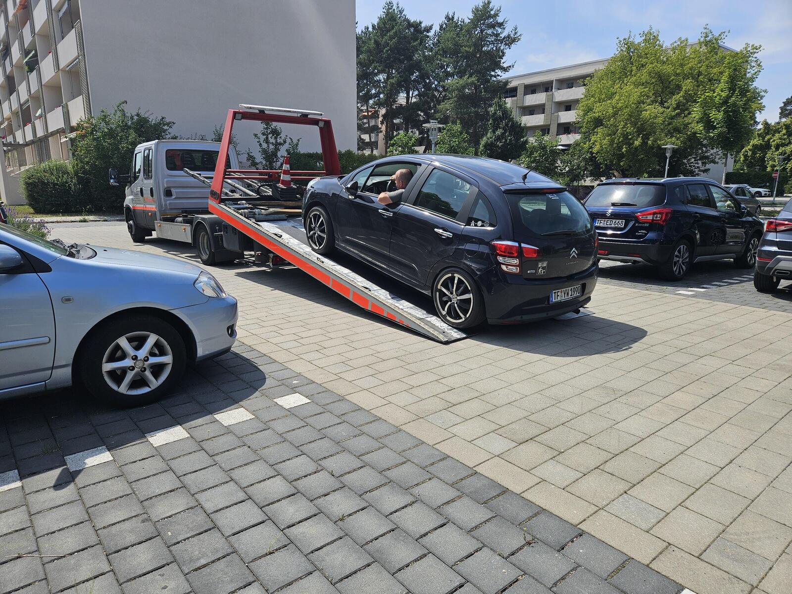

Mal wieder etwas witziges von unserem stets treuen Begleiter:

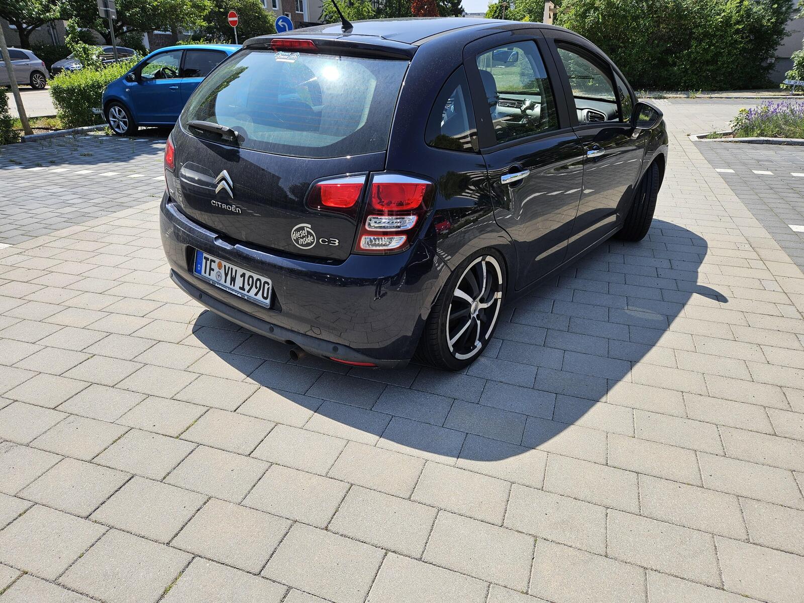

Die kleine Knutschkugel ist inzwischen 11 Jahre alt, hat knapp 200.000 km gelaufen und hat sich auch die vergangenen Jahre als Lehrbuch - Auto erwiesen. Diesen Monat hat er TÜV. Also hätte er. Voller Enthusiasmus wollte ich gestern die Gelegenheit nutzen, den kleinen beim TÜV vorzuführen, steige ein, verlasse vorsichtig die Parkposition auf unserem Parkplatz und ... kurzes Rappeln im Heck. Erst dachte ich mir nix dabei, hat vielleicht wieder irgendjemand seinen Müll unterm Auto geparkt. Ich schaue trotzdem kurz prüfend in den Rückspiegel und was sehe ich da auf dem Parkplatz liegen? Die Heckfedern, beide 🤣 Vor lauter Schreck, dass der alte Mann zum TÜV sollte, hat er die Federn abgeworfen 😬. Mit sichtbarer Tieferlegung rechts hinten. Also vorsichtig zurück in die Parkbucht gerollt, Service angerufen und den Kleinen in die Werkstatt schleppen lassen.
Naja, ich schätze nach 11 Jahren gammelt halt auch mal was weg. Immerhin hat er noch die ab Werk gelieferte Batterie, da dürfen es mal ein paar neue Federn sein.

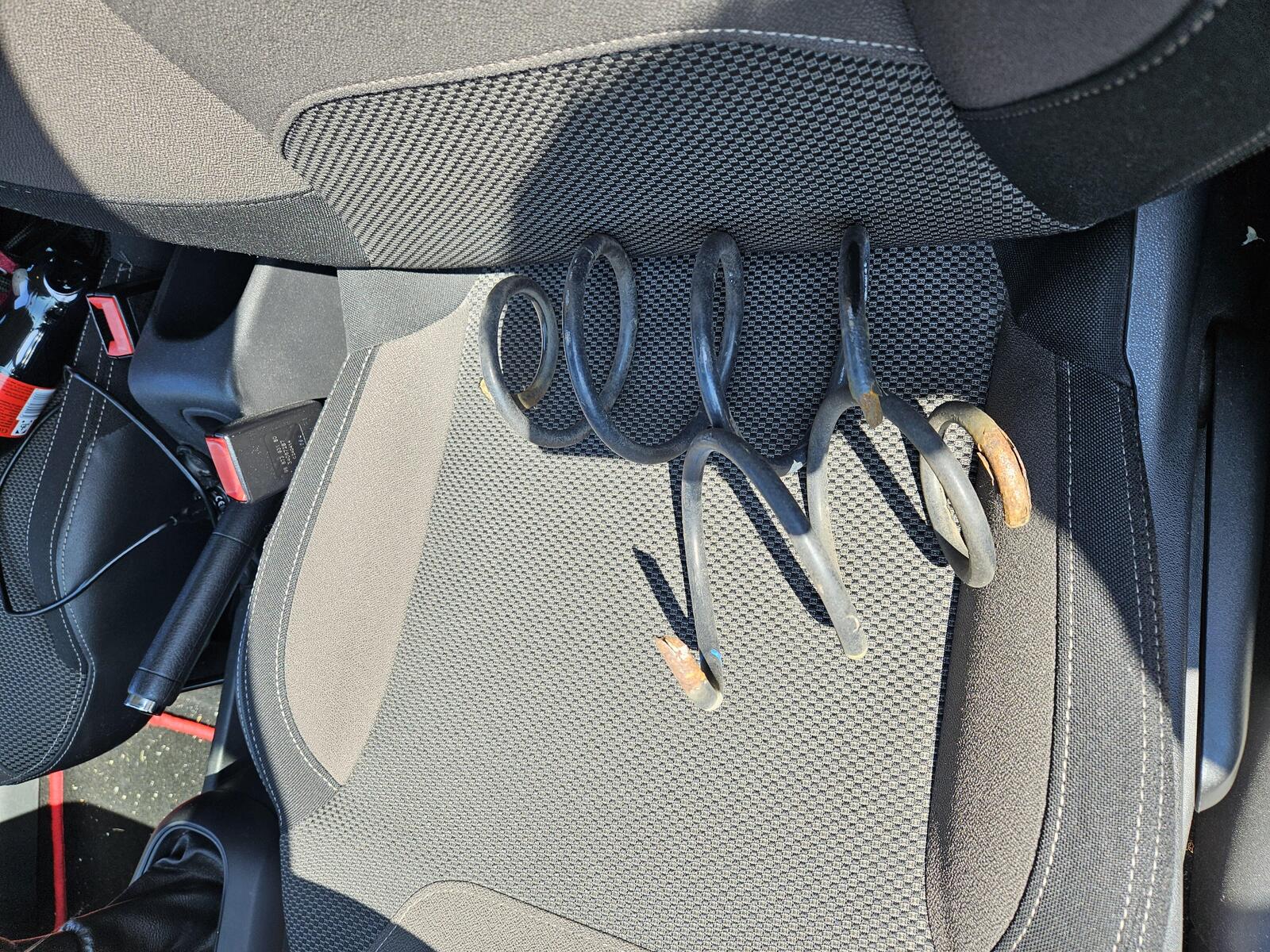

Federn unterliegen ganz erheblichen Beanspruchungen. Das geht in den Bereich 1000 N/mm², was kaum ein Material dauerfest aushält. Die Federn sind beschichtet. Wenn die Beschichtung versagt, rostet die Feder, was die Dauerfestigkeit herabsetzt.
Zwei neue Federn, vielleicht auch einmal die vorderen anschauen, und dann geht er wieder. Bevor Horrormeldungen durch die Boulevardpresse geistern. "Wahnsinn! Junge Mutter im Todeskampf mit Franzosenschrott".  Die Federn kommen von Eibach oder so. Also nicht aus Frankreich. Und die Auslegung ist wirklich heftig. Aber das ist bei allen Marken heute so.
Joa, ich bin da ganz entspannt. Ist ein Verschleißteil und wird dann eben auch mal fällig. Der quietscht auf der Vorderachse auch schon ordentlich, ich hab der Werkstatt mit auf den Weg gegeben, dass sie vorne mit prüfen sollen, die Federn sind ja genauso alt.

Bei unserem C4 Picasso sind die Dinger noch recht jung gewesen (2 Jahre) und gebrochen. Den kommenden Defekt sieht man von außen oft nicht. Defekte Domlager sollen die Defekthäufigkeit der Federn fördern.
