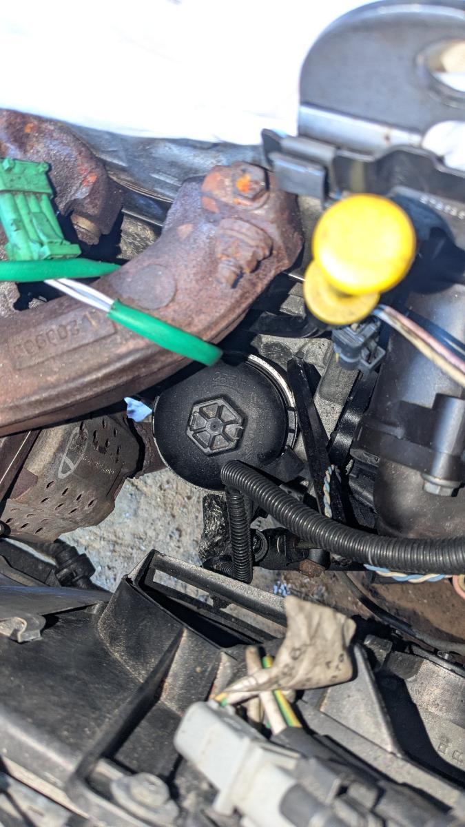

19. Juni 20251 J. Die Ölfilter unterscheiden sich optisch deutlich, sollte man über die Explosionszeichnungen bei catcar zuordnen können. Edit: die Detailzeichnung ist irreführend da identisch, in der Gesamtansicht sieht man aber den Unterschied. Der Deckel des "neuen" Filters ist viel flacher und größer im Durchmesser. Der "neue" Filtereinsatz hat auch keinen Plastikstift der nach unten in das Filtergehäuse ragt. Bearbeitet (19. Juni 20251 J. von bx-basis)
19. Juni 20251 J. Ersteller @-Ludwig-Werde ich prüfen, wenn alles wieder soweit zusammengebaut ist, dass ich Druck auf die Spritleitung und die Einspritzdüsen geben kann. @bx-basisDa habe ich schon geschaut. Leider sind die Bilder identisch, nur die Teilenummern unterscheiden sich. Der Wechsel der Teilenummer ist wohl ab Motornummer 4717578. So viel konnte ich schon rausfinden.
19. Juni 20251 J. Wie geschrieben, Detailbild gleich, in der Gesamtansicht sieht man drn Unterschied deutlich.
19. Juni 20251 J. Ersteller @bx-basisAh, jetzt, ja. Wenn man auf die Teilenummer klickt bekommt man von Anbietern ein Bild gezeigt. Da kann man das gut erkennen. Danke 🙂 Dann muss ich nur noch schnell den alten Filter rausziehen und nachsehen, welche Version das ist.
19. Juni 20251 J. Man erkennt es eigentlich schon am Deckel, die erste Version ist deutlich schlanker.

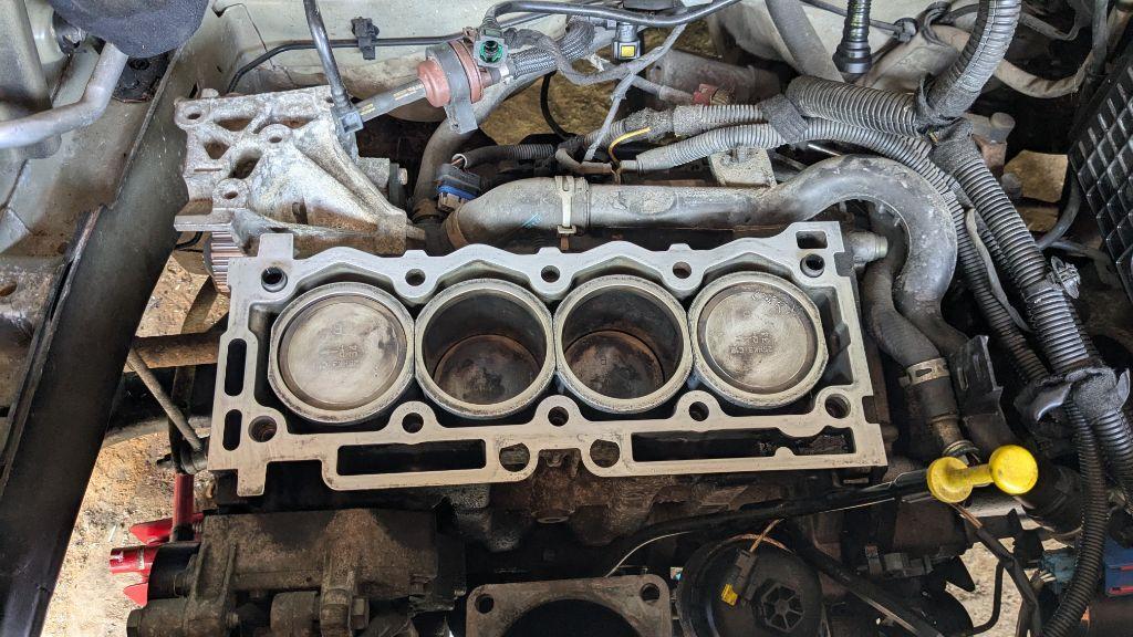

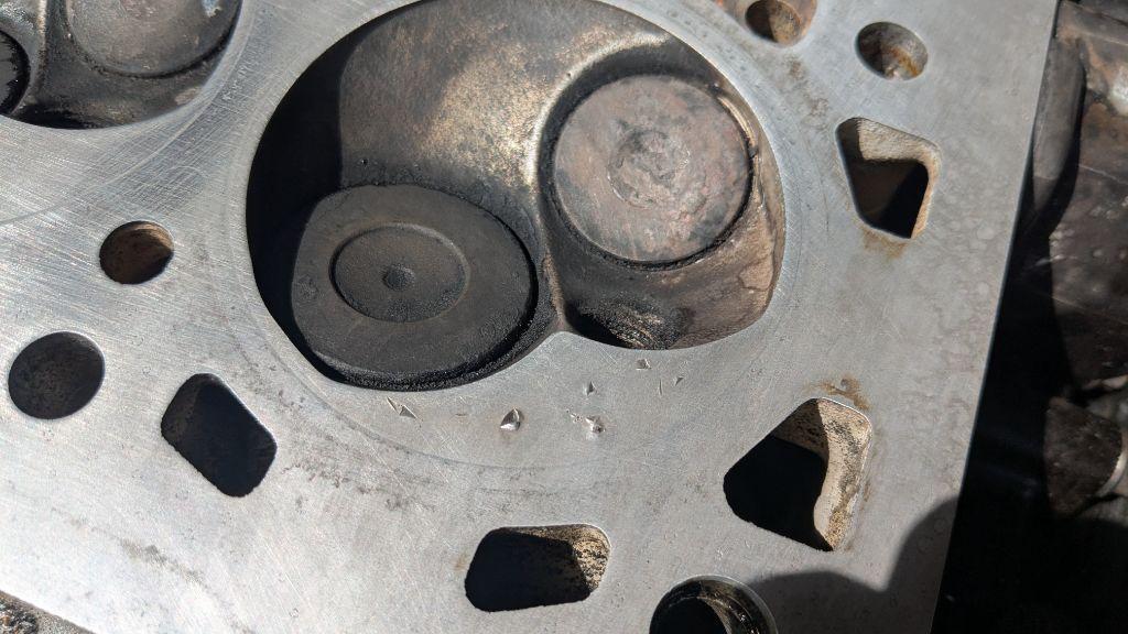

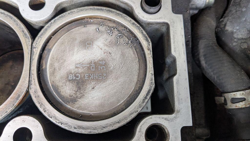

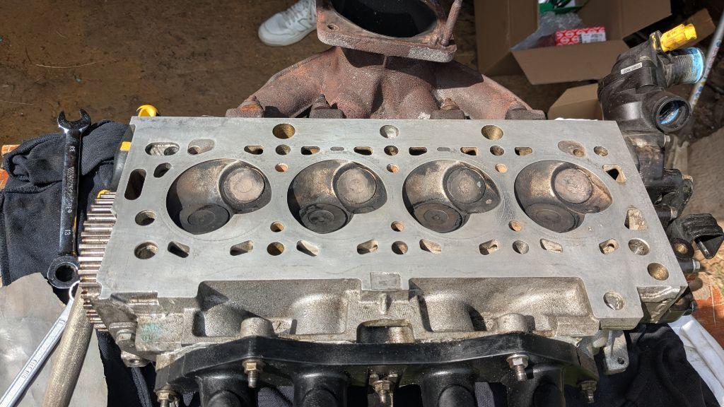

19. Juni 20251 J. Ersteller Hier mal ein Bild vom Block (bereits gereinigt): Zylinder 4 hatte wohl auch schon mal einen losen Gegenstand, der darin herumgefolgen ist: Sieht man auch schön am Zylinderkopf: Das Auslassventil ist bei Nr. 4 auch von anderer Bauart als die anderen drei. Könnte wohl in der Vergangenheit mal abgerissen sein? Da aber die Komression in Ordnung ist und das Ventil auch gerade ist, gehe ich davon aus, dass das schon in der Vergangenheit gerichtet wurde. Ansonsten alles unauffällig:
19. Juni 20251 J. Es ist der späte Ölfilter wenn das leicht verzerrte Bild nicht zu sehr täuscht. Bearbeitet (19. Juni 20251 J. von bx-basis)

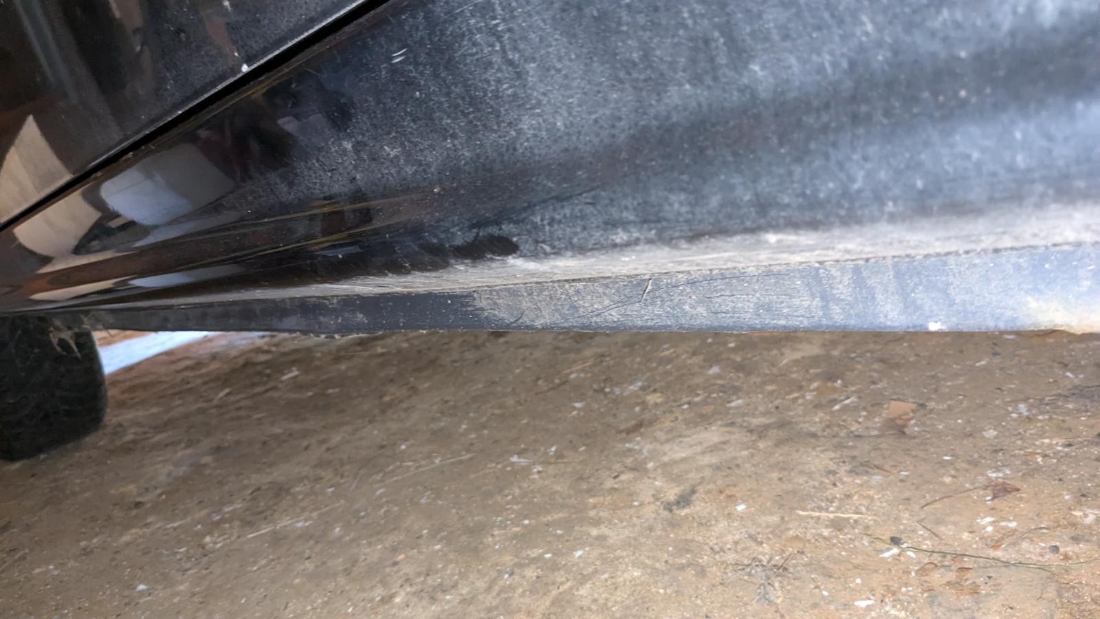

19. Juni 20251 J. vor 1 Stunde schrieb ACCM Peter D.: 2005er C2 mit dem 1.4 8V TU3 und 73 PS mit guter Karosserie Hier gibt es Fotos eines blauen C2 2006 mit von der Beplankung verdecktem Schwellerrost. (weil es ein VTR ist?) UNDERBODY AND SIDEMEMBER Bearbeitet (19. Juni 20251 J. von Ronald)
19. Juni 20251 J. Ersteller Wow, das sieht ja echt übel aus 🫢 Aber die Plastikverkleidungen hat unserer nicht. Und er hat am Schweller wenn überhaupt nur etwas Kantenrost.
19. Juni 20251 J. Ersteller vor einer Stunde schrieb bx-basis: Es ist der späte Ölfilter wenn das leicht verzerrte Bild nicht zu sehr täuscht. Danke und hier noch mal unverzerrt:

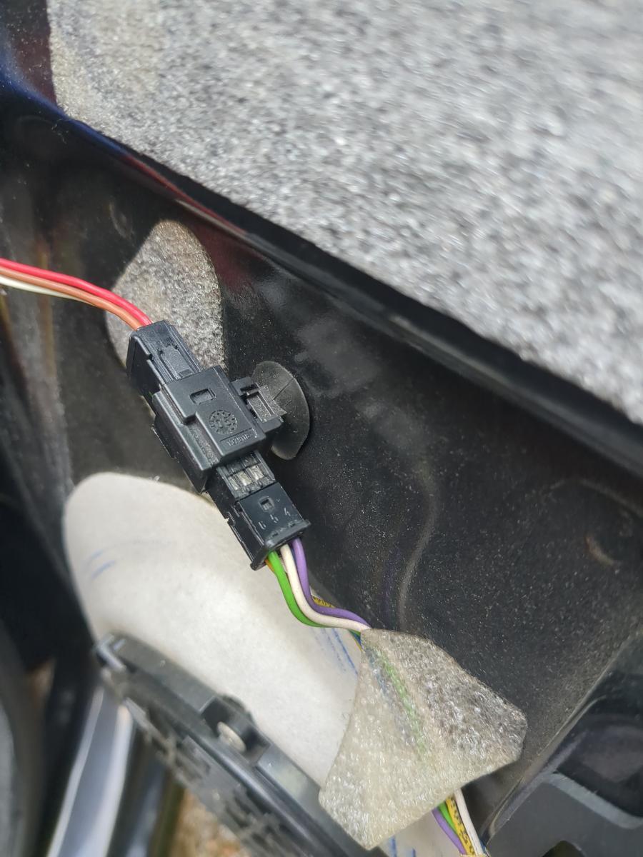

5. Juli 20251 J. Ersteller Ich habe jetzt mal die Türverkleidung der Beifahrertür abmontiert, um zu sehen, ob in der Tür irgendwo die Kabel zu dem Temperatursensor herumfliegen. Tun sie nicht. Aber der Stecker, an dem die elektrische Spiegelverstellung angeschlossen ist (die hat drei Kabel) gehen sechs Kabel ab. Ich vermute und hoffe mal, dass zwei von den unbelegten Strippen für den Temperatursensor sind. Ich habe mutig knapp sieben Euros für einen Sensor investiert, der Montag kommen sollte. Dann werde ich ja sehen.
8. Juli 20251 J. Ersteller Ich kann bestätigen, dass man den Temperatursensor einfach an die beiden freien Leitungen anschließen kann, die am Stecker der Beifahrertür im Originalzustand oben liegen. In diesem Fall grün und lila fahrzeugsetig. Die Temperatur wird dann direkt im Fahrzeugdisplay angezeigt, auf wenn wie hier scheinbar der Sensor noch nie verbaut war. Wundert mich ehrlich gesagt, weil ohne Sensor ein Fehler ausgeworfen wird. Aber wer weiß, ob der Spiegel ohne Sensor, die ganze Tür oder andere Komponenten bei diesem Fahrzeug noch original sind. Bearbeitet (8. Juli 20251 J. von ACCM Peter D.)

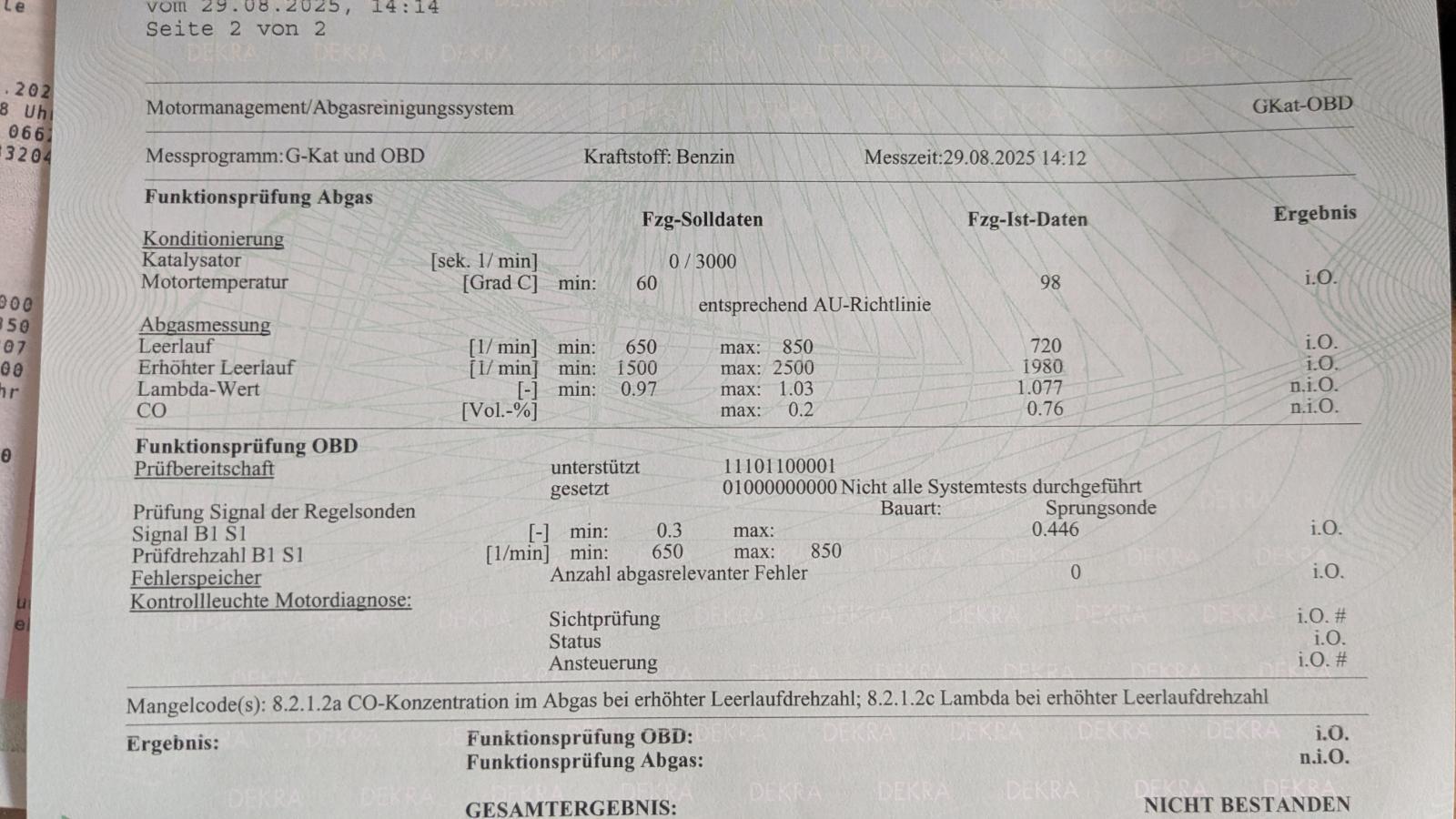

12. September 20251 J. Ersteller Noch mal ein Update: Nachdem das qualmen im Stand nicht weg ging, wollte ich eine längere Erprobungsfahrt machen, um auch sicher dem Abgastrakt trocken zu bekommen. Weit bin ich aber nicht gekommen. Aus dem Auspuff kam beim leichtesten Beschleunigen eine üble Nebelwand und die Abgase stanken unangenehm. Also hab ich einen CO-Test am Ausgleichsbehälter der Kühlflüssigkeit gemacht. Der war negativ. Dann hab ich noch mal den Fehlerspeicher ausgelesen und siehe da: Jetzt stand die Lambda-Sonde vor Kat plötzlich drin. Also die Sonde erneuert. Damit war das gequalme fast weg, es trat nur noch bei hohen Drehzahlen und sehr stark reduziert auf. Also hab ich mich zur HU getraut. Die hat er auch ohne Mängel bestanden - yeah! 👍 Die AU allerdings nicht. Lambda und CO waren zu hoch und ließen sich auch nicht mit mehreren Versuchen und noch mal richtig heiß fahren in den Toleranzbereich bringen. Ich würde darauf tippen, das der Kat es hinter sich hat. Liege ich damit richtig oder kann es noch wahrscheinlicher an etwas anderem liegen? Für Tipps und Hinweise bin ich wie immer dankbar.

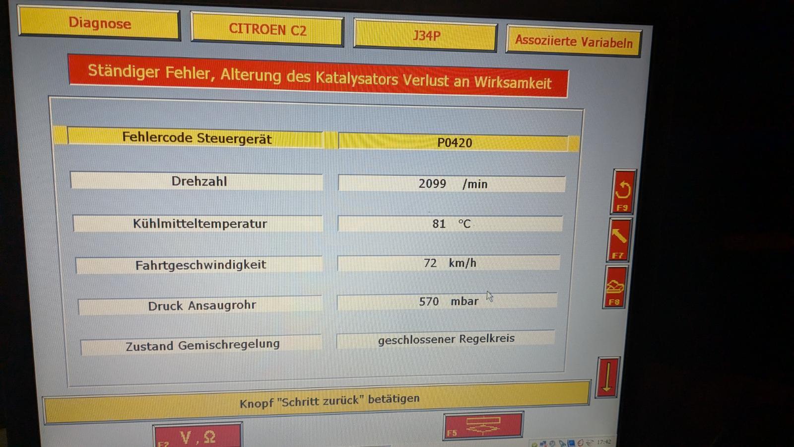

13. September 20251 J. vor 9 Stunden schrieb ACCM Peter D.: Die AU allerdings nicht. Lambda und CO waren zu hoch und ließen sich auch nicht mit mehreren Versuchen und noch mal richtig heiß fahren in den Toleranzbereich bringen. Ich würde darauf tippen, das der Kat es hinter sich hat Ich meine die Ursache liegt deutlich vor dem Kat. Einspritzmenge falsch, Nebenluft?
13. September 20251 J. vor 14 Stunden schrieb ACCM Peter D.: Lambda und CO waren zu hoch Was heißt in diesem Fall beim Lambda "zu hoch"? Lambda soll ja möglichst genau 1,00 sein. Bei einem Lambda größer 1, also mageres Gemisch, wäre ein zu hoher CO-Anteil tatsächlich ein Hinweis auf einen defekten Kat, denn dann ist ja eigentlich genug O2 im Abgas, um alles CO im intakten Kat weiter zu oxidieren; da wäre lediglich die NOx-Reduktion eingeschränkt. So wie sich die Beschreibung anhört, scheint mir der aber eher zu fett zu laufen, also Lambda kleiner 1. Wie sehen denn die jeweiligen Sondenspannungen aus (entweder direkt messen oder ODB2-Stream)? an der Regelsonde (vor dem Kat, grüner Stecker): regelmäßig Spannungswechsel zwischen ca. 0,1 und ca. 0,8V oder bleibt die länger auf einem der Werte stehen? Und bei der Monitorsonde (nach Kat, blauer Stecker): bleibt da die Spannung fest auf einem Wert (wenn ja: dauerhaft hoch oder niedrig?), oder bewegt die sich bei wiederholten Gasstößen?

14. September 20251 J. Ersteller Am 13.9.2025 um 13:28 schrieb jumpy_beifahrer: Was heißt in diesem Fall beim Lambda "zu hoch"? Lambda soll ja möglichst genau 1,00 sein. Bei einem Lambda größer 1, also mageres Gemisch, wäre ein zu hoher CO-Anteil tatsächlich ein Hinweis auf einen defekten Kat, denn dann ist ja eigentlich genug O2 im Abgas, um alles CO im intakten Kat weiter zu oxidieren; da wäre lediglich die NOx-Reduktion eingeschränkt. So wie sich die Beschreibung anhört, scheint mir der aber eher zu fett zu laufen, also Lambda kleiner 1. Wie sehen denn die jeweiligen Sondenspannungen aus (entweder direkt messen oder ODB2-Stream)? an der Regelsonde (vor dem Kat, grüner Stecker): regelmäßig Spannungswechsel zwischen ca. 0,1 und ca. 0,8V oder bleibt die länger auf einem der Werte stehen? Und bei der Monitorsonde (nach Kat, blauer Stecker): bleibt da die Spannung fest auf einem Wert (wenn ja: dauerhaft hoch oder niedrig?), oder bewegt die sich bei wiederholten Gasstößen? Hallo Ronald, hallo jumpy_beifahrer, vorneweg: vielen Dank für die Anregungen. Ich habe die Ergebnisse aus der AU hier mal eingefügt: Der Motor läuft besonders bei Vollast meiner Nase nach zu fett. Man sieht den unverbrannten Dunst aus dem Auspuff dünn im Rückspiegel und man riecht es vor allem. Ich schau gleich mal, ob ich heute noch schaffe, die Sondenspannungen zu ermitteln. Messgerät und OBD-Dongle hab ich beides da. Da ich aber erst heute wieder aus dem Urlaub zurück gekommen bin und morgen wieder meinem geregelten Arbeitsalltag nachgehen muss, kann es sein, dass ich die Messung erst morgen Abend hinbekomme. Dann werde ich die Ansaugbrücke mal noch mit Bremsenreiniger testen. Ich hatte sie zwar nicht vom Zylinderkopf abgeschraubt sondern (wie den Abgaskrümmer, siehe Photos im Beitrag vom 19. Juni) mit demontiert, aber wer weiß. Der Teufel ist manchmal ein Eichhörnchen und ich will nicht ausschließen, da da schon dran rumgemurkst worden ist... Schöne Grüße Peter Bearbeitet (14. September 20251 J. von ACCM Peter D.)
14. September 20251 J. Ersteller So, es hat zeitlich doch noch gereicht. Das Einnebeln mit Bremsenreiniger hat an keiner Stelle des Ansaugtrakts zu irgend einer Drehzahländerung geführt. Ich nehme also an, da ist keine Undichtigkeit vorhanden. Mein Bluetooth-OBD-Dongle wollte tatsächlich Geld für die Anzeige der Sondenwerte, also hab ich die Lexia wieder rausgekramt, die kann das ja auch. Das Ergebnis kann man hier bestaunen: Als ich damit durch war, hab ich "spaßeshalber" noch mal Fehler ausgelesen und siehe da: Ich denke mal das ist eindeutig. Oder gibt es noch etwas, was ich vor der Bestellung eine neuen Kats sinnvoll prüfen könnte? Bearbeitet (14. September 20251 J. von ACCM Peter D.)
