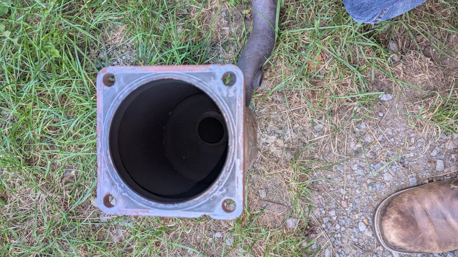

19. September 202519. Sep Ersteller Oh je. Jetzt haltet Ihr mich wahrscheinlich für grenzdebil. Ich habe gestern abend den neuen Kat in der schlecht beleuchteten Garage eingebaut und dabei gemerkt, dass das Neuteil eine etwas ungenaue Bauform hat. Deswegen habe ich alt und neu nebeneinander gelegt und mal ganz genau geschaut - mit richtigem Licht. Dass der alte Kat nicht funktioniert hat ist kein Wunder: Aus irgendwelchen Gründen hab ich nie in den Kat reingeschaut, sonst hätte ich mir einiges an Arbeit und Rätselraten sparen können. Der Kat ist schlicht nicht vorhanden. Der Vorbesitzer (oder der Verkäufer?) scheinen das Gehäuse komplett ausgebeint zu haben. Keine Ahnung warum man sowas macht... Ich bin gleich bei der Nachprüfung zur AU. Dann mal sehen, ob es "nur noch" daran lag.
19. September 202519. Sep vor 24 Minuten schrieb ACCM Peter D.: Keine Ahnung warum man sowas macht... Der verschlissene Keramikkörper "klappert" beim Fahren.
2. Oktober 20252. Okt Ersteller Noch mal ein Update: Auch die AU ist geschafft 😎, es lag tatsächlich nur noch am fehlenden Kat. Jetzt fehlen nur noch ein paar Kleinigkeiten und der Zulassung steht nichts mehr im Weg. Vielen Dank schon mal für die Hilfe und die Tipps. Mal sehen, wann ich mit dem nächsten Thema aufschlage...
