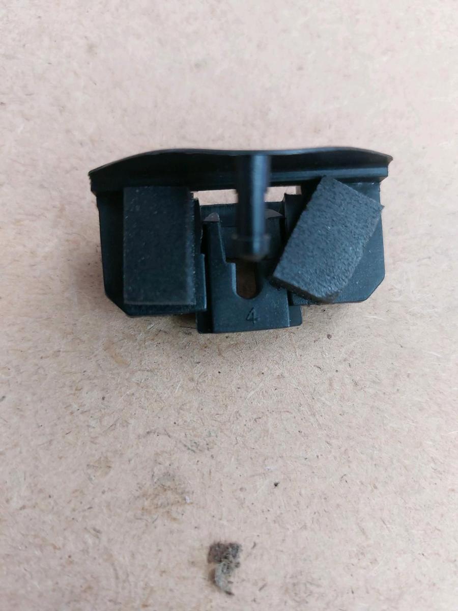

21. Juni 20251 J. Ersteller vor 16 Stunden schrieb schwinge: Nix zum Schrauben.... Die Leiste hat doch ein Ende, unten. Also Fensterscheibe aus dem Schlitten am Fensterheber ausklippern, dann kann es so hinmanipuliert werden, dass man das neue Gleitstück wieder draufsetzen kann.
21. Juni 20251 J. Ersteller Hmm und schon die nächste frage wie bekomm ich den schwarzen clip von der scheibe runter ohne ihn zu beschädigen?
21. Juni 20251 J. Vorsichtig. Sehr vorsichtig. 95291417 Gleitstück Fensterscheibe, nfp. Angucken, ist eigentlich selbsterklärend. In der dicken Seite steckt ein Schieberchen, das muss ein Stückel gezogen werden. Anschließend kann man das Ding aufklappen. Gern schon so dünn geschliffen, dass es dabei auseinanderfällt.
21. Juni 20251 J. Ersteller Danke !!! meinest schaut leider so durchgeschliffen aus das vermutlich auseinander fällt… kann man das noch wo bestelle ? und vielen dank für deine Tipps!!!
21. Juni 20251 J. Wie ich schrub, nfp. Du hast doch einen Spender. Aus einem Fenster ausbauen welches nicht so häufig verwendet wird, zB hinten.
21. Juni 20251 J. Und genau dieser Bereich ist zu reinigen. Die Schiene und das Führungsstück sollte frei von Schmutz und Verharzung sein. Zb. mit Silikonfett anschließend schmieren.
21. Juni 20251 J. Ersteller Hmmm und hinten ist das gleiche stück verbaut??? Kanns mal auf der beifahrer seite probieren das auf der fahrerseite schaut sehr dünn aus
21. Juni 20251 J. 17 minutes ago, XmAlex said: Hmmm und hinten ist das gleiche stück verbaut??? Vorausgesetzt dein Spenderfahrzeug ist ein Citroen XM, dann ja. An allen vier beweglichen Fenstern das gleiche Gleitstück.
21. Juni 20251 J. Ersteller ok hab eines heil herausbekommen. Jetzt die Frage wie bekomm ichs rein ohne es kaputt zu machen? muß ich die Scheibe nochmal aushängen und ganz in die Tür versenken oder gibts noch einen anderen Trick? Hab die schiene mal gereinigt und etwas Fett reingemacht.... Bin ja normal medium Begabter Hobby Alfa Schrauber aber beim Xm ist echt alles anders *G* Und wie bei allem alten Plastik einmal falsch anziehen und es zerbröselt.... Dann noch zur Bonus Frage wie bekommt ich Lautsprecher Kabel in die Tür? Suche hab ich schon bemüht die hat mir beim Stromkabel schon sehr geholfen.... Die Originalen sind doch etwas sehr dünn und es kommt ein Verstärker hinter den Fahrersitz Hab schon paar Fotos vom Dämmen etc gemacht vielleicht schaff ichs ja sogar hier einen kleinen Einbau Anleitungs Thread zu machen..... Vielen Dank an alle die mich in diesem Thread unterstützt haben !!! Fahre seit einem Jahr mit defektem Fahrerseiten Fenster herum ein großer Spaß und keine Werkstatt wollte es angreifen (kann ich verstehen)
