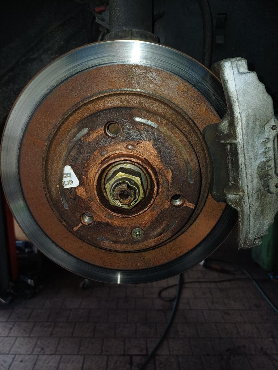

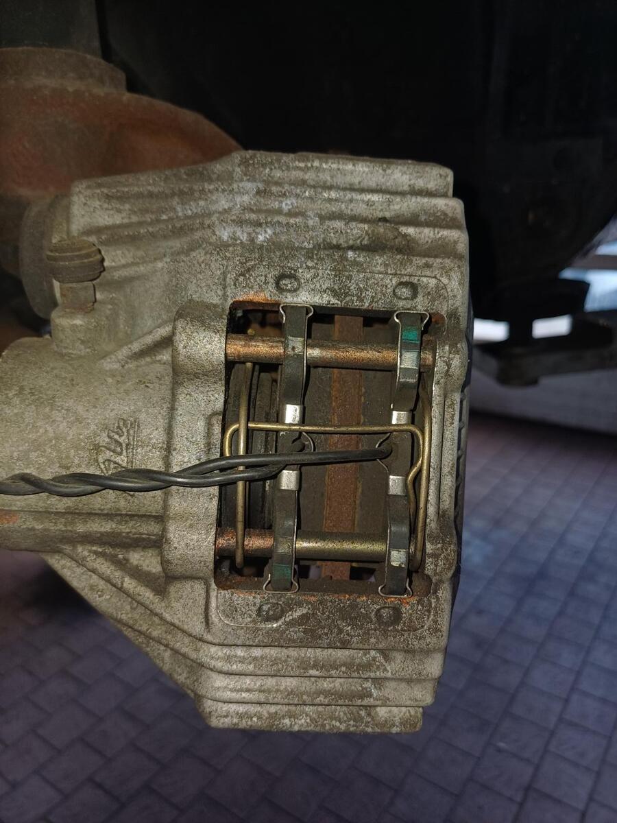

20260227_160623.jpg.11f6e280a892f05ab0ce579349b8580c.jpg20260227_162238.jpg.65b726975e33f9ccb0831c52d78b464d.jpgIMG-20260227-WA0028.jpeg.39abdcd58495d2ad073e83ec0ed0eed6.jpegSeit dieser Woche ist er ins 07er-Kennzeichenheft eingetragen und darf bewegt werden.
Hatte mich über die auf der Außenseite nur zur Hälfte bremsenden Klötze gewundert, Ursache waren falsch montierte Klammern auf beiden Seiten.
