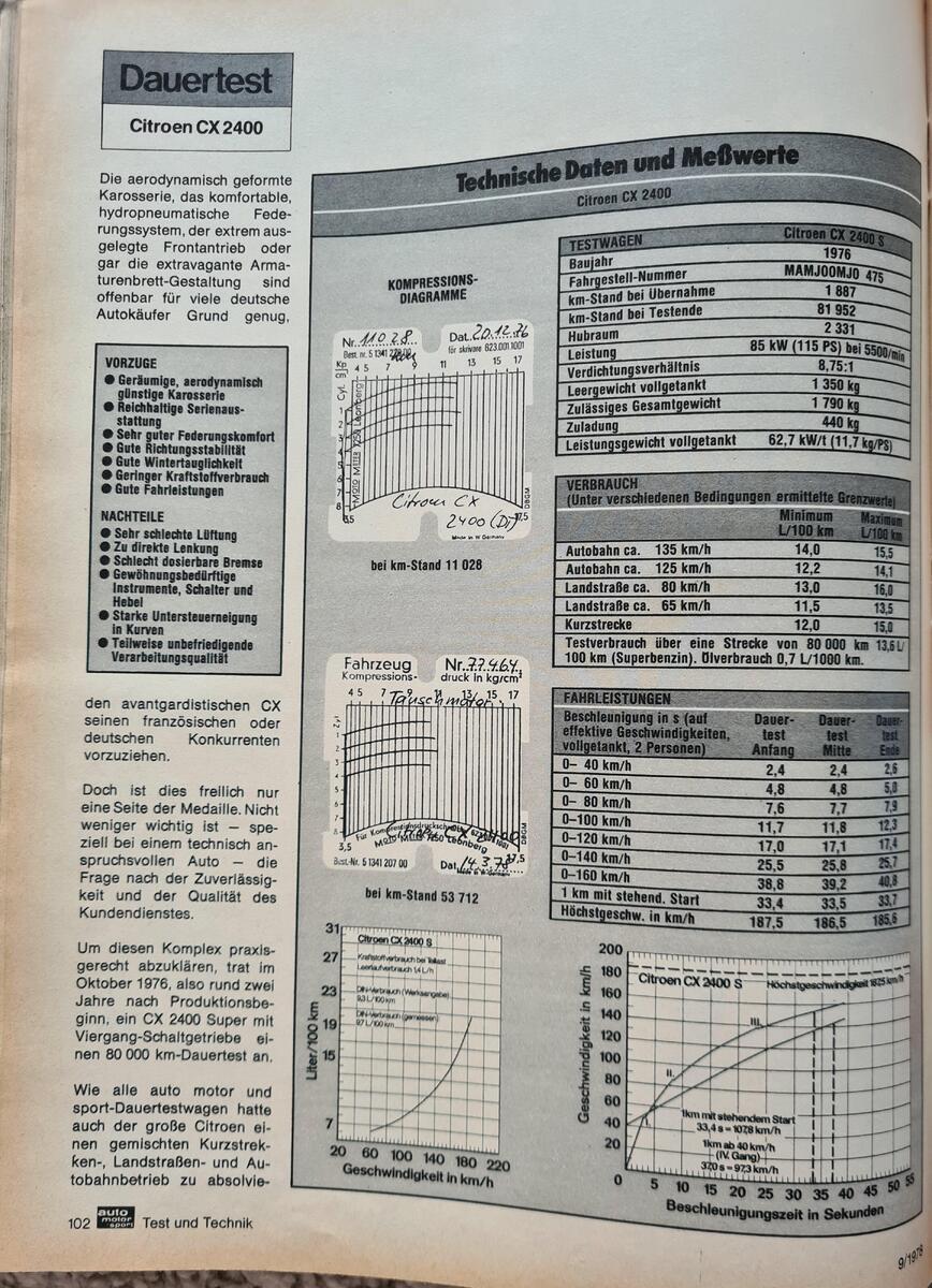

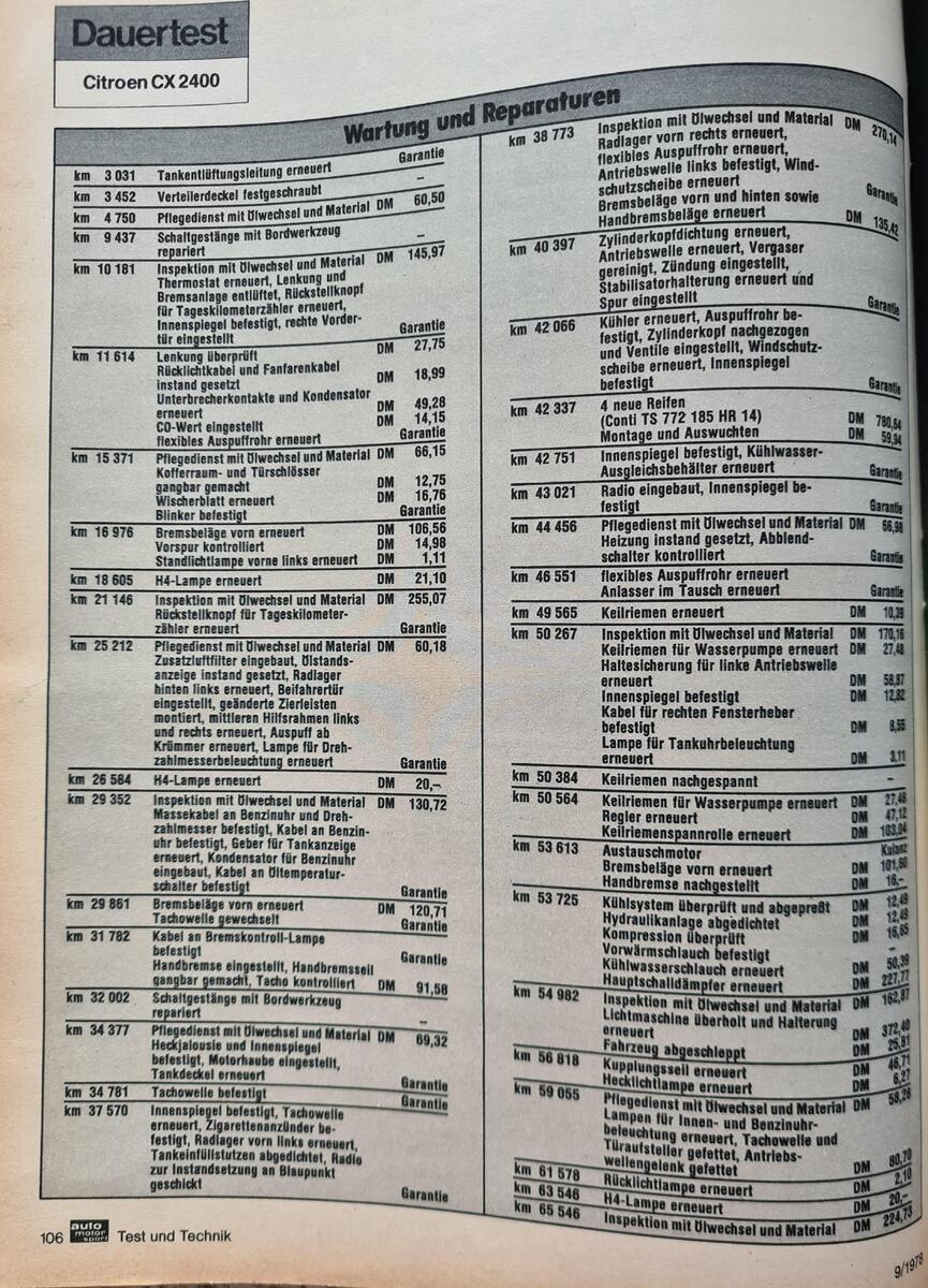

Es handelt sich um Heft 9 vom 2. Mai 1978.
Der CX 2400 legte im Dauertest rund 80.000 km zurück.
Er wurde seinerzeit als der “schlechteste Dauertest aller Zeiten” bezeichnet.
Insgesamt wurden über 100 Mängel festgestellt.
Der Wagen verbrachte 65 Tage in der Werkstatt.
large.20230117_112332.jpg.6862dc002963d2414fdf7e096eb9b15c.jpglarge.20230117_112342.jpg.51ba7225db355106572cc5051eb1c304.jpglarge.20230117_112350.jpg.f15f2ac2e87a55f844b948d303d0b5cb.jpglarge.20230117_112358.jpg.9a8ca91be486c3a17b4ae1697802815f.jpglarge.20230117_112429.jpg.285cd15a51bc58329ac102cde8c73bdb.jpglarge.20230117_112436.jpg.79e5cd43a43e5dbe056f91d34b7d92d3.jpglarge.20230117_112456.jpg.9f85e800d96b21df955a07b643cc55eb.jpglarge.20230117_112505.jpg.a22b5a6a2e28053d6796b71d2ad8fd60.jpg
Hier der Test... das Auto wurde allerdings ganz schön gequält - vorallem Höchstgeschwindigkeit auf der Autobhan hat ihm nicht gut getan.
Ich bin immer wieder erstaunt über die Aussagen zur Bremse - ich finde die beim CX (und GS) hervorragend dosierbar, sogar besser als bei Autos mit konventioneller Bremse. Geht das nur mir so?

Blamabel finde ich kaputte Kühlerschläuche in Serie, Gebrochene Lichtmaschinenhalterung, Ausgerissene Kupplungsseile (Wobei auch da: Wenn halt ein hirnamputierter Ochse auf die Kupplung latscht, wie er bei ner Volbremsung noch nicht mal auf die Bremse hauen würde, und das Pedal auch am unteren Anschlag noch maximal belastet, dann muss das wohl irgendwann reissen) und eine offenbar undichte Hydraulik, wenn die immer mal wieder entlüftet werden will. Dass die Kühlung wohl schwach auf der Brust war bei dem Modell, stimmt aber wohl. Ein Onkel, der einen 1978er CX bis 1996 fuhr, hatte glaub ich in der Zeit drei Kabelbrände am Motor, wobei der dritte dann einer zu viel war und der Wagen durch einen XM ersetzt wurde.
Das, und weniger die offensichtlich auf Zerstörung ausgelebten Testbedingungen dürfte es gewesen sein, was französischen Autos ihren bis heute miserablen Ruf betreffend technischer Zuverlässigkeit verschaffte. Da sind Defekte an Teilen dabei, von deren Existenz die Fahrer anderer Marken kaum je erfahren.
