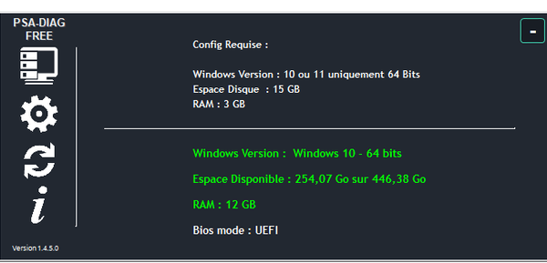

19. September 202519. Sep vor 11 Stunden schrieb philipp030: Hallo Fred @Kugelblitz, kannst du mir sagen ob das auch unter Windows 11 läuft? Danke und Grüße Hallo, ich habe es nicht getestet (mangels Win 11, wir haben nur Win 10), aber ich gehe davon aus, dass es mit Win 11 funktioniert. Edith: Hier sind die Voraussetzungen: Käthe: Win 10 oder 11, 15 GB freier Platz auf der HDD/SDD, 3 GB RAM Viele Grüße Fred Bearbeitet (19. September 202519. Sep von Kugelblitz)
