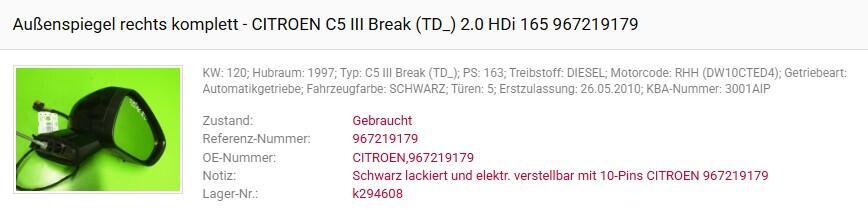

Nach dem C6 -Originalteil zu suchen, halte ich für utopisch. Weiss jemand, welche Spiegelgetriebe noch passen könnten? Z.B. der vom C5?
würde evtl. der passen:large.Aussenspiegel.jpg.ce4ffe78047aabb91221ccd297a1620d.jpg

Wenn du jemanden an der Hand hast, der sowas kann/macht, wäre ich dabei ... . Für das von mir oben gezeigte Teil (vom C5) ruft der Verkäufer nämlich auch mittlere dreistellige Beträge auf.
Ich habe jetzt den Spiegel noch nicht auseinandergebaut, weiß also nicht, ob es ein einzelnes Zahnrad als Ersatzteil tut, oder das Getriebe als Einheit oder der ganze Spiegel.... .

Der gezeigte Motor im Link ist für einen C5III wenn ich mich nicht täusche..
Beim C6 sind die Spiegel eher mit C5II Varianten vergleichbar..
Oder doch kompatibel?
Grüße Marinkoc6

Genau die Frage hatte ich ja im Eingangspost gestellt, und konnte bisher niemand beantworten...
vor 15 Minuten schrieb C6per:
Hatte ich übersehen dass der Spiegel im Eingangspost einer vom C5III ist..
Somit war der Link vollkommen korrekt..
Hilft aber nichts beim C6 Spiegel..
Ich würde an einem gebrauchten C5II Spiegel experimentieren..

Oh, sorry hatte ich auch übersehen. Der vom C5 X7 passt natürlich nicht.
