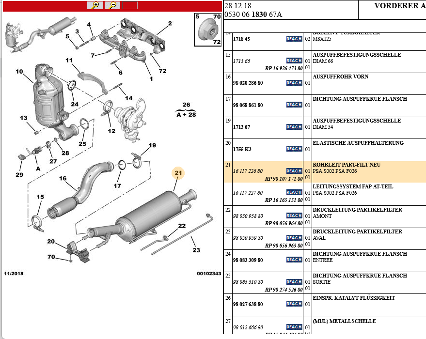

Hier die Infos:
Nummer 10 ist der Kat, Nummer 21 ist der kombinierte Partikelfilter mit SCR-Kat, Citroen-Nummer 9810717180 (alte Nummer 1611722680) bzw. 1616515180 (alte Nummer 1611722780) als AT Teil.

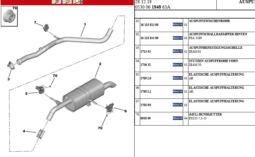

Hier noch Mitte und HInten.
