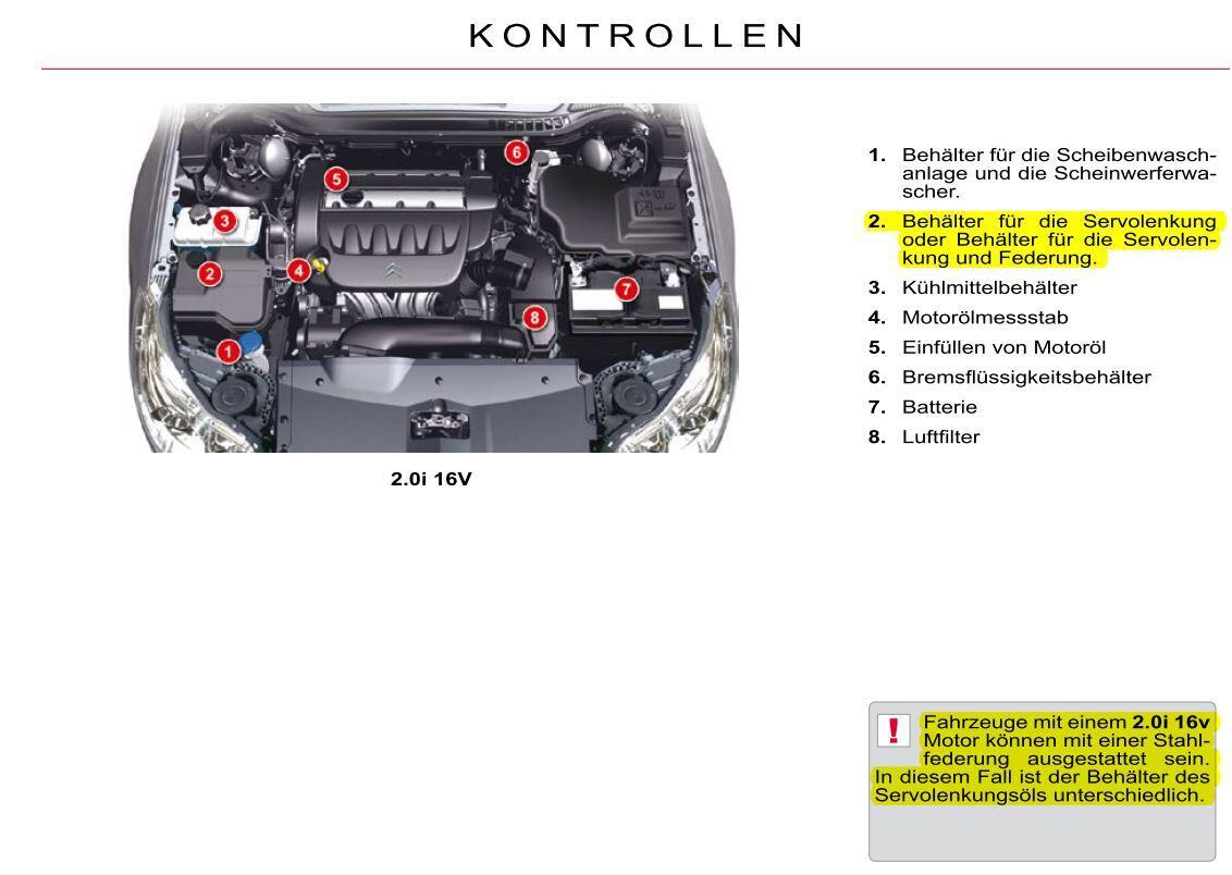

ich habe eben mal unter die Motorhaube geschaut: ich habe an der Stelle nur ein Behältnis, welches ich leicht aufdrehen konnte und muss feststellen, dass da nix mehr drin ist..
Was für ein Öl kommt da denn rein? Dann fahre ich morgen mal kurz beia Werkstatt vorbei; danke
(also doch OHNE Diagbox?)

ich habs bestimmt überlesen, aber um was für ein Auto gehts hier eigentlich?
@SeppCx ..steht alles unten...
..und ich habe Federn; keine Hydropneumatikkugeln..

Dann brauchst du zum Auffüllen nicht in die Werke. Eine luftsaugende Hydraulikpumpe hört man übrigens.

Ja, aber die Lenkung der Hydropneumaten funktioniert wie die HP mit LDS , aber bei den Stahlgefederten mit Servolenkungsöl.

Hat der Citroen C5 III 2.0 16V Tendance nicht eine riemengetriebene Servopumpe?
