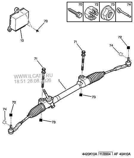

Wer hat für @hotrats die ET-Nummer der Lenkung?
400159, 400160, 400164,400165 sollen nicht passen. ( 700-800 €, ersetzt durch 1.700 - 2.000 €)
4420u20a.jpg&hash=59b49637f732907eafcdfd
Sorry, weiss nicht, ab das passt, aber ich habe noch die Original-Citroen-Rechnung von damals. Artikel-Nr. für Lenkung komplett steht da 9801427480 sowie 2x Mutter 4010E3 und 2x 4010F8.

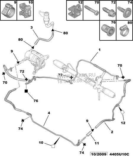

Mit Welle wird die Lenkstange gemeint sein. Am oberen Ende ist das Lenkrad und unten das Lenkgetriebe. Die Abdichtung erfolgt mittels Dichtungsring/Simmering. Theoretisch könnte man den tauschen, aber das können meist nur auf Wiederaufbereitung spezialisierte Betriebe.
thumb?id=18301988&m=1&n=0&lng=de&rev=940
https://www.autoteiledirekt.de/automarke/ersatzteile-citroen/c5-iii-rd/155028/10702/reparatursatz-lenkgetriebe.html
Wenn eine der Hydraulikleitungen undicht ist, tauscht man natürlich diese, falls verfügbar.
