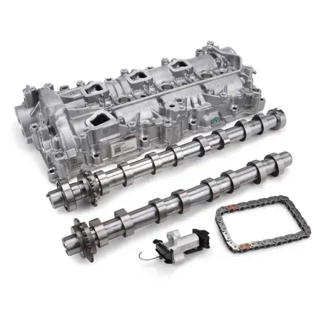

Ich muss ja jetzt beim 1.5 l Diesel den Nockentrieb tauschen. In den Videos wird da wohl eher Reinzosil verwendet. Von der Temperaturbestaendigkeit geben die sich ja nichts. Das auf Polyurethan basierende Hylomar haelt dauerhaft 250°C, kurzzeitig auch darueber. Das auf Silikon basierende Reinzosil bis +300°C bei kurzzeitigen Spitzenbelastungen.

Das ist auch nicht gefragt. Es geht um die beiden Haelften der Nockenwellenlagerung und deren Montage auf den Zylinderkopf. Da ist alles plan und bearbeitet, eines der beiden Haelften ist sogar neu.

Das ist schon eher ein Kriterium. Benutzt wird in den Videos aber die Silikonbasierten, Reinzosil oder Dirko von Elring.

Bei den Nockenwellen scheint das jedoch nicht so tragisch zu sein, da es die Hälften ja einzeln gibt und nicht nur als Paar und die Wellen ja hauptsächlich im Deckel gelagert sind.
