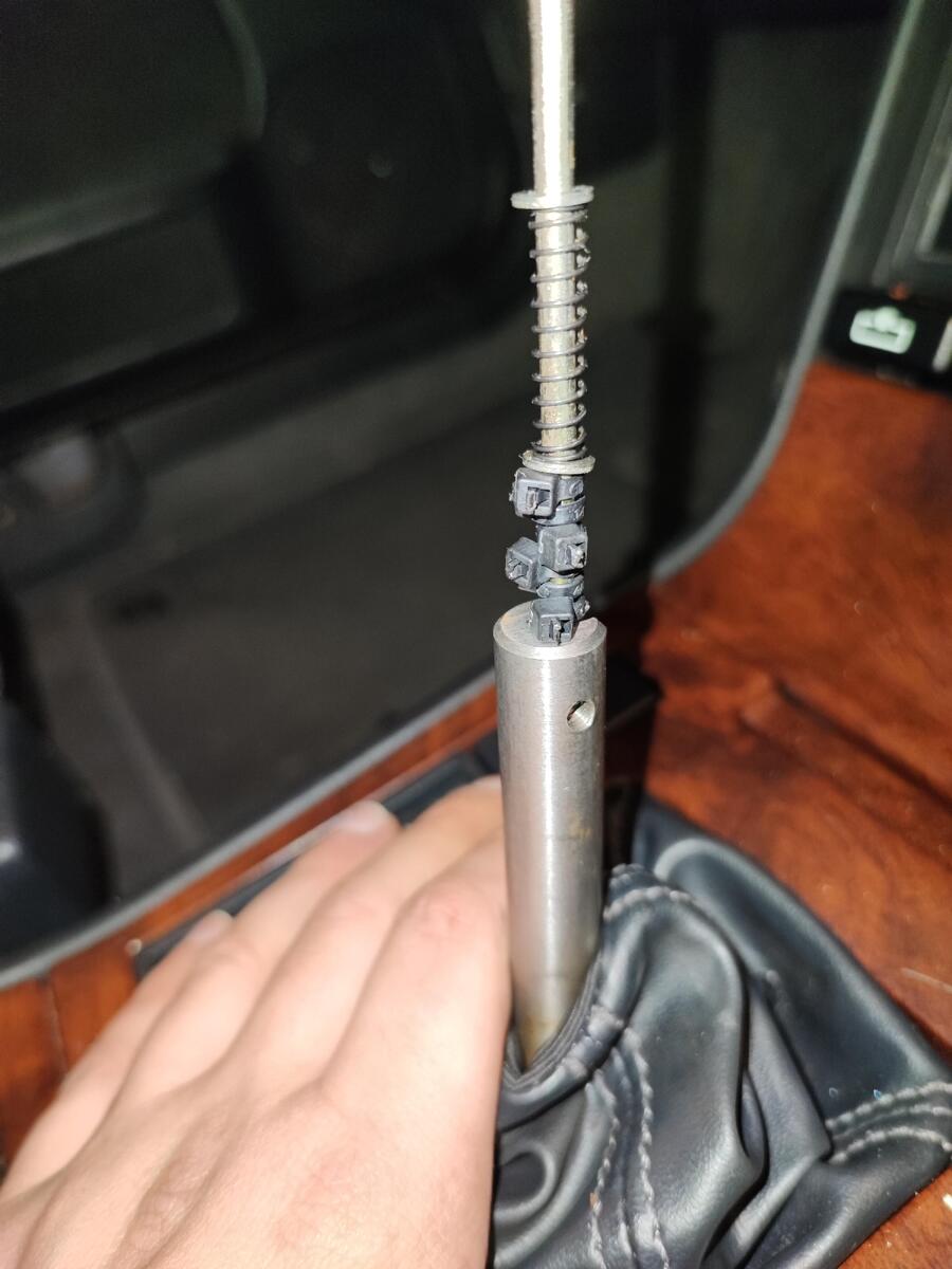

11. November 202511. Nov vor 12 Stunden schrieb ACCM arnekurt: Hast du zufällig eine Ahnung was man da machen muss? Wenn man den Wahlhebel demontiert hat ist dort die Betätigungsstange, darin läuft beim 4HP14 eine weitere Stange für die Sperre. Der Entsperrknopf zieht diese innere Stange nach oben und die Mechanik ist entriegelt. Man muss nur dafür sorgen das diese Stange nicht nach unten kann. Das ist dann so als würde man den Entsperrknopf permanent drücken. Dann kann man auf die Stange stecken was einem Lieb ist, eine Billiardkugel, ein abgesägtes Mikrofon. Kreativität kennt keine Grenzen. Hier exemplarisch aus einem XM mit 4HP18, nicht schön gelöst, mit Kabelbindern. Eleganter wäre eine Hülse o.Ä: Möchtest du deine Drucklösung denn jetzt Aufgeben? Fänd ich schade, hätte mich echt interessiert. Jetzt fühle ich mich schon fast etwas genötigt da was zu machen, obwohl ich da gerade keinen Bedarf habe. Bearbeitet (11. November 202511. Nov von Citrofan93)

15. November 202515. Nov Am 10.7.2025 um 18:28 schrieb Ebby Zutt: Hatte mir Torsten auf den ohne Entriegelung umgebaut. Gefällt mir auch besser ohne. Das wäre ja noch eine Idee. Hast du zufällig eine Ahnung was man da machen muss? Meiner ist ziemlich zerbröselt. So, da ich ja nach wie vor noch nichts an originalem finden konnte nun diese Lösung hier. Ist dann natürlich auch ohne Sperrknopf. Aber eben individuell. So in etwa soll es dann nachher aussehen.
15. November 202515. Nov vor 6 Stunden schrieb ACCM arnekurt: Hast du zufällig eine Ahnung was man da machen muss? Meiner ist ziemlich zerbröselt. Die Antwort hab ich dir am Dienstag gegeben. vor 6 Stunden schrieb ACCM arnekurt: So, da ich ja nach wie vor noch nichts an originalem finden konnte nun diese Lösung hier. Ist dann natürlich auch ohne Sperrknopf. Aber eben individuell. So in etwa soll es dann nachher aussehen. Über Geschmack lässt sich bekanntlich streiten. Primär denke ich das da in puncto Druckqualität noch einiges rauszukitzeln ist. Aber ich sehe eigentlich auch kein Argument, warum man nicht das Originalteil nachmodelliert und druckt. Bearbeitet (15. November 202515. Nov von Citrofan93)
