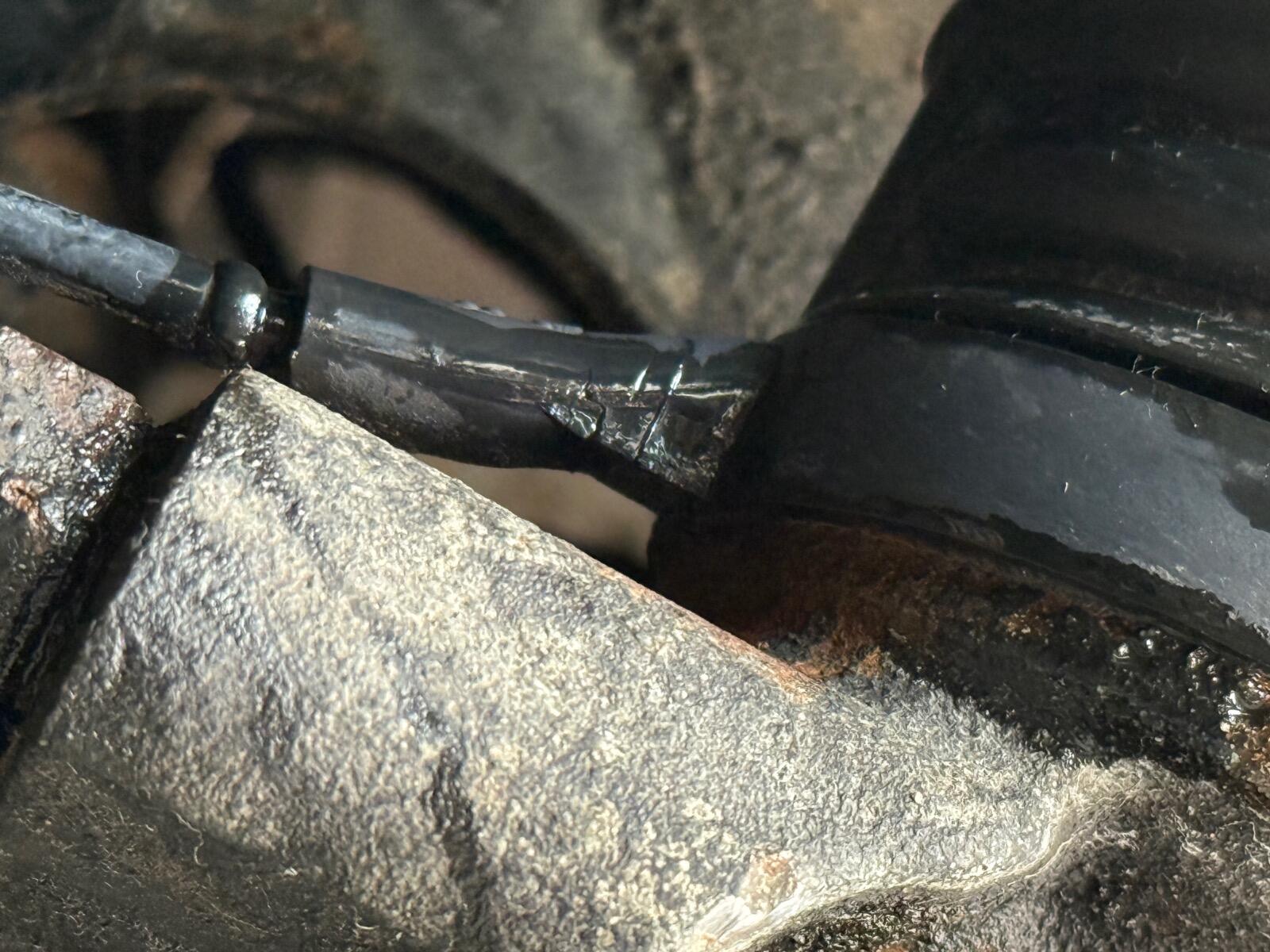

12. Juli 20251 J. Ersteller Hier sieht man sehr schön, wie der rücklaufstutzen mehrfach eingerissen ist. Weiß eigentlich jemand wie das da drunter aussieht beziehungsweise wie diese Manschette aufgebaut ist?
12. Juli 20251 J. Sowas ähnliches ist auch am Lenkgetriebe als Rücklauf aber ob das passen würde kann ich nicht sagen BX-Basis hatte mal einen Link zu einem Lieferanten glaub ich. Du mußt ja davon ausgehen das die Ölsäule bis vor zum Behälter steht und da tropft auch ohne Druck weiter LHM aus dem Riß. Denke wenn Du den Plastikschlauch ziehst und verschließt sollte der Gummi zu trocknen sein. Sicher weiß auch jemand wie man einen Activa drucklos macht oder zumindest die Räder hängen lassen
12. Juli 20251 J. Ersteller Wir haben den Schlauch dann abgezogen, ordentlich mit Bremsenreiniger sauber gemacht und mit Druckluft trocken geblasen, so dass er doch jetzt gut entfettet ist. Und so sieht das Kunstwerk jetzt aus. jetzt lassen wir den mal bis morgen stehen und hoffen, dass er dicht ist. Leider ist das eine saublöde Ecke und man kommt eigentlich nicht auf die Rückseite. Bearbeitet (12. Juli 20251 J. von 96er)

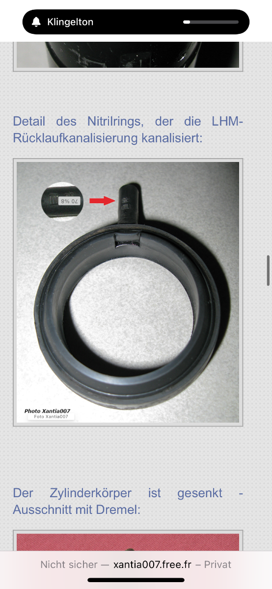

12. Juli 20251 J. Ersteller vor 53 Minuten schrieb AndreasRS: Hier geht es aber um dieses Teil mit dem Stutzen. Hat jemand dazu eigentlich eine Explisionszeichnung o.ä.? Wie sieht es eigentlich unter dieser Manschette oder Kragen für den Rücklauf aus? Ist da nur ein Loch oder sind da mehrere weil, wenn da nur ein Loch wäre, dann könnte man ja gegebenenfalls einen Einschraubnippel als Stutzen setzen. So habe ich das zumindest mal in meinem Maschinenbaustudium gelernt. Ich frag mich sowieso, warum Citroën immer diese Gummimanschetten/Gummianschlüsse macht.
12. Juli 20251 J. Hallo, vor 16 Minuten schrieb 96er: Ist da nur ein Loch oder sind da mehrere Weder noch. Das Öl ist in dem Raum unter der Blechhülse. Viele Bilder, aber keine Lösung: http://xantia007.free.fr/11_verin_SC-CAR_AR_tuto.php? Immerhin die Maße: Innen 22,5 mm, außen 41,5 mm, Höhe 6 mm. Grüße Andreas
13. Juli 20251 J. Ersteller vor 17 Stunden schrieb AndreasRS: Weder noch. Das Öl ist in dem Raum unter der Blechhülse. Das verstehe ich nicht. Wie meinst Du das? Das Teil sieht suf der von Dir dankenswerterweise zitierten Website so aus:
13. Juli 20251 J. Hallo, vor 16 Minuten schrieb 96er: Das verstehe ich nicht. Wie meinst Du das? Rechts siehst Du ein langes, schwarzes Teil. Das ist eine Blechhülse, die (auf dem Foto) ganz nach links geschoben wird und das Rücklaufding fixiert. Die Blechhülse sitzt locker auf dem eigentlichen Zylindergehäuse, sodass sich ein gewisser Hohlraum ergibt. In diesem sammelt sich nach meinem Verständnis das Lecköl. Das Gummiteil hat oben eine Aussparung, die man auf dem Foto von Xantia007 gut erkennen kann. Dort läuft das Lecköl in das Gummteil und dann über den Stutzen nach außen. Vielleicht ist eine Reparatur in dieser Art möglich. Also von der Innenseite ein passendes Rohr reinschieben. Grüße Andreas Bearbeitet (13. Juli 20251 J. von AndreasRS)

13. Juli 20251 J. Ersteller Wasserstandsmeldung: Ich habe das Auto erst in einem wilden Ritt durch die Wittgensteiner Berge gejagt mit jeder Menge AFS Einsatz und eben dann noch 160 km über die Autobahn bis hinter Frankfurt. Die „schmier das ganze mit Ölwannendichtmittel zu“ Lösung ist also erstmal dicht - wir werden sehen wie lange. Ich wäre daher weiterhin für Vorschläge für eine vernünftige Lösung dankbar. Bearbeitet (13. Juli 20251 J. von 96er)
