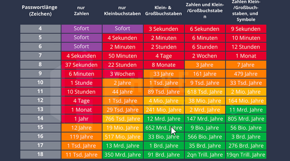

Brute Force Attacke mit einem Computer. D.h. einfach alle Tastenkombinationen ausprobieren lassen, jeder halbwegs begabte ITler macht das in kürzester Zeit. Die Attacke dauert bei 10000 Kombinationen nur paar Sekunden.
Im Prinzip ja, Problem ist eine zeitlich begrenzte Sperre nach x Fehlversuchen. Ohne Sperre sieht das so aus:
