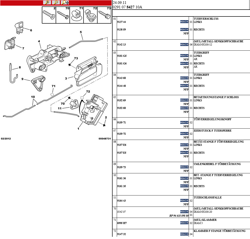

Türpin wird schon verstanden, denke ich. Das ist das Teil 6 auf dem Bild (Türverriegelungsknopf).
vor 6 Minuten schrieb Kugelblitz:
Danke für die Explosionszeichnung. Dann bastel ich das mal am Wochenende auseinander und gucke mal ob das da irgendwo klemmt.
