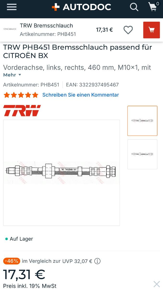

Mit der angegebenen OEM Nummer fand ich schnell einen vermeintlich passenden Schlauch, z.B. hier:
https://www.autodoc.de/trw/2206243
Nur: gerade ruft mich die Werkstatt an, die Schläuche würden eben doch nicht passen. Anschlüsse falsch und überhaupt: sie seien nicht für mineralisches Öl (LHM) geeignet, es fehle ein "grüner Streifen", der das anzeige.
Jetzt weiß ich nicht mehr weiter:
Wie finde ich passende Schläuche, wenn selbst die OEM Nummer nicht passt bzw hilft, beim Verkäufer steht, sie seien kompatibel, aber die Werkstatt das verneint?

TRW hatte ich auch mal gekauft. Hatten zwar das passende M9-Gewinde, die Leitungsbohrumg war aber 3,5 statt 4,5mm im Durchmesser... Hab dann ATE gekauft, die passten. Ist aber ±5 Jahre her...

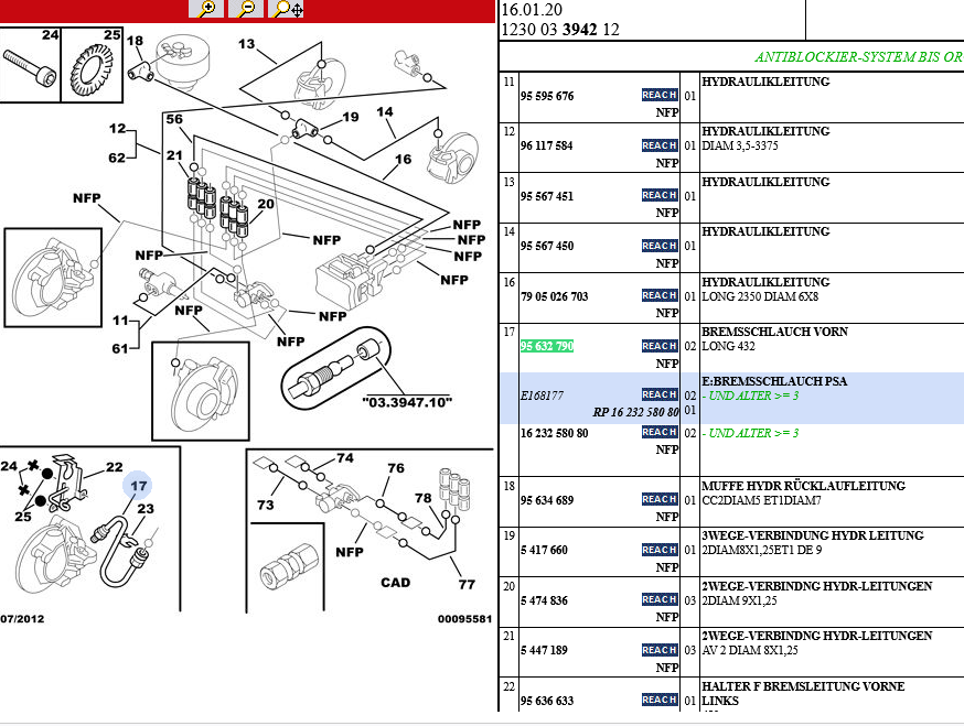

Hab mal 2 von ATE geordert ,sollen am Dienstag da sein, mit 9 er Gewinde nicht das 8 er fürdie ohne ABS. Werde berichten wenn sie da sind. Haben die Leitungen mit ABS auch den Gummi oder einen Bördel wie VW ? Ist lange her ....
Leitungsanschluß ist Citroën-Bördel mit Gummi

So die vom Kunden bestellten Bremsschläuche von TRW haben SAE J1401 auf dem Schlauch stehen. Haben wir da nicht was im Xantiadunstkreis gelesen. Das Nichtpassen ist wohl nicht auf Form sondern auf Eignung bezogen.

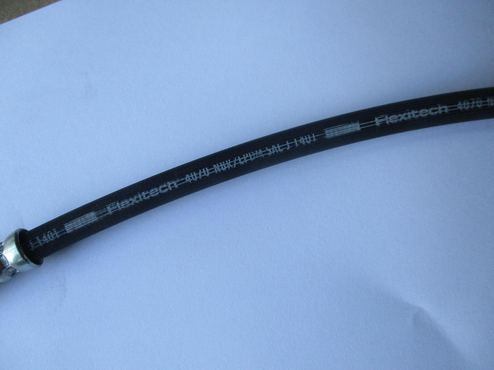

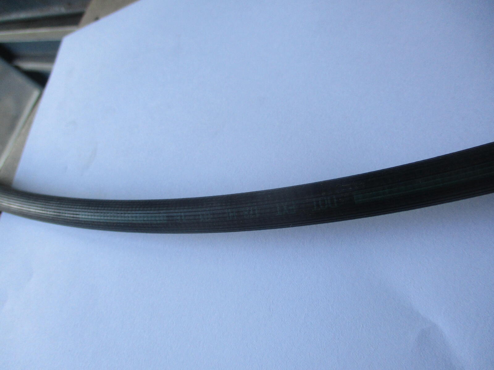

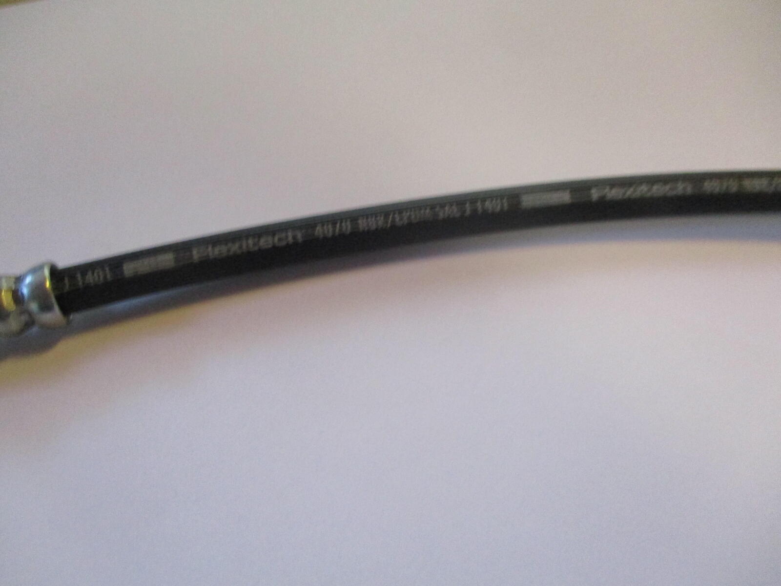

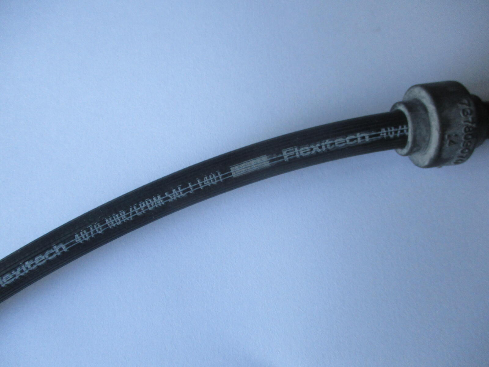

Auf dem ATE Schlauch steht NBR /EPDM SAE J 1401 denk mir innen NBR = Mineralölbeständig dann kommt das Gewebe, die Außenhülle ist EPDM die ja eigentlich nicht mit Mineralöl in Verbindung kommt.
Zudem auf der Rückseite ein grüner Streifen ist. Es steht auch nicht ATE drauf sondern Flexitech
Beim TRW- Schlauch steht nur die Norm SAE J1401
