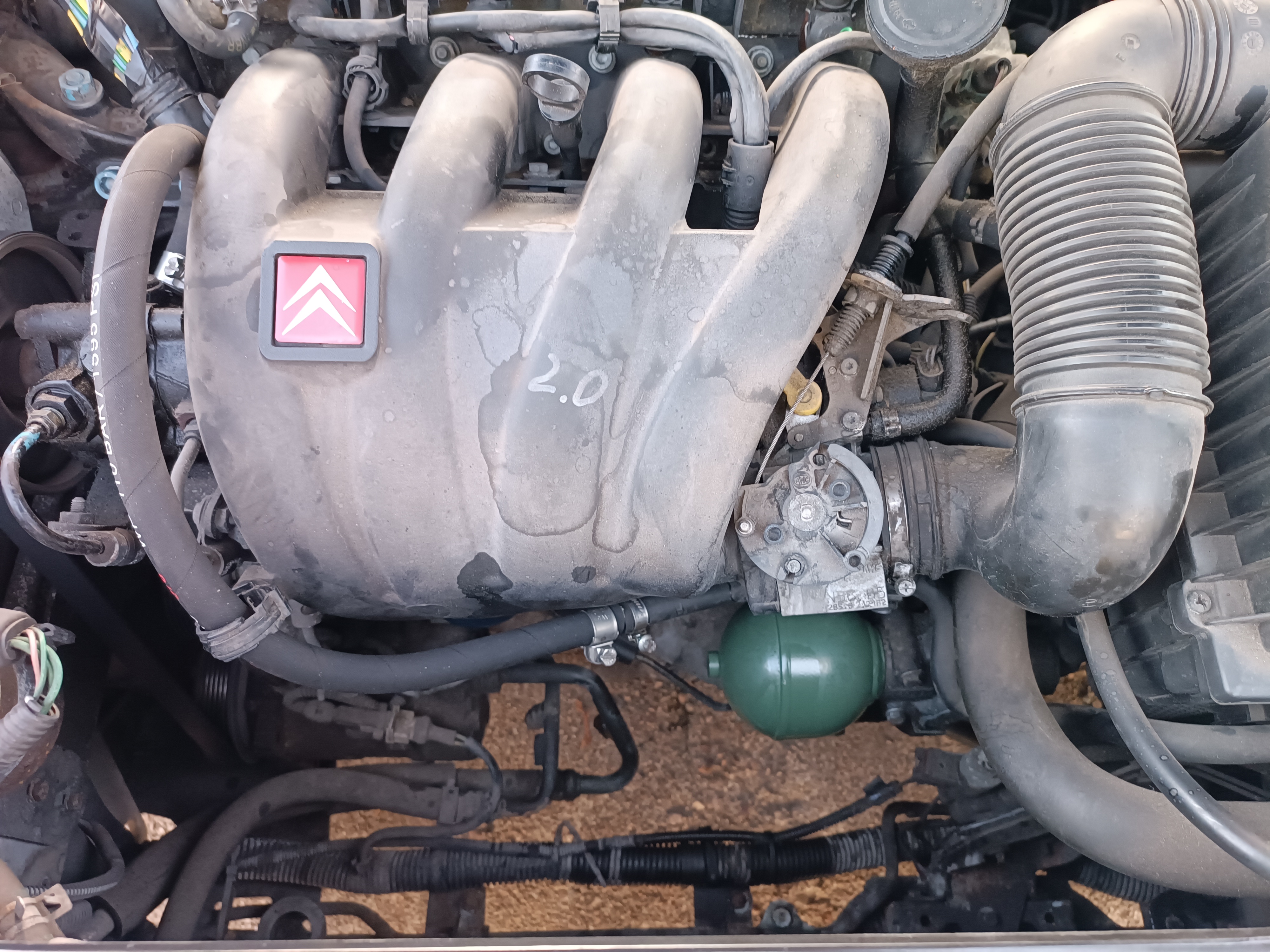

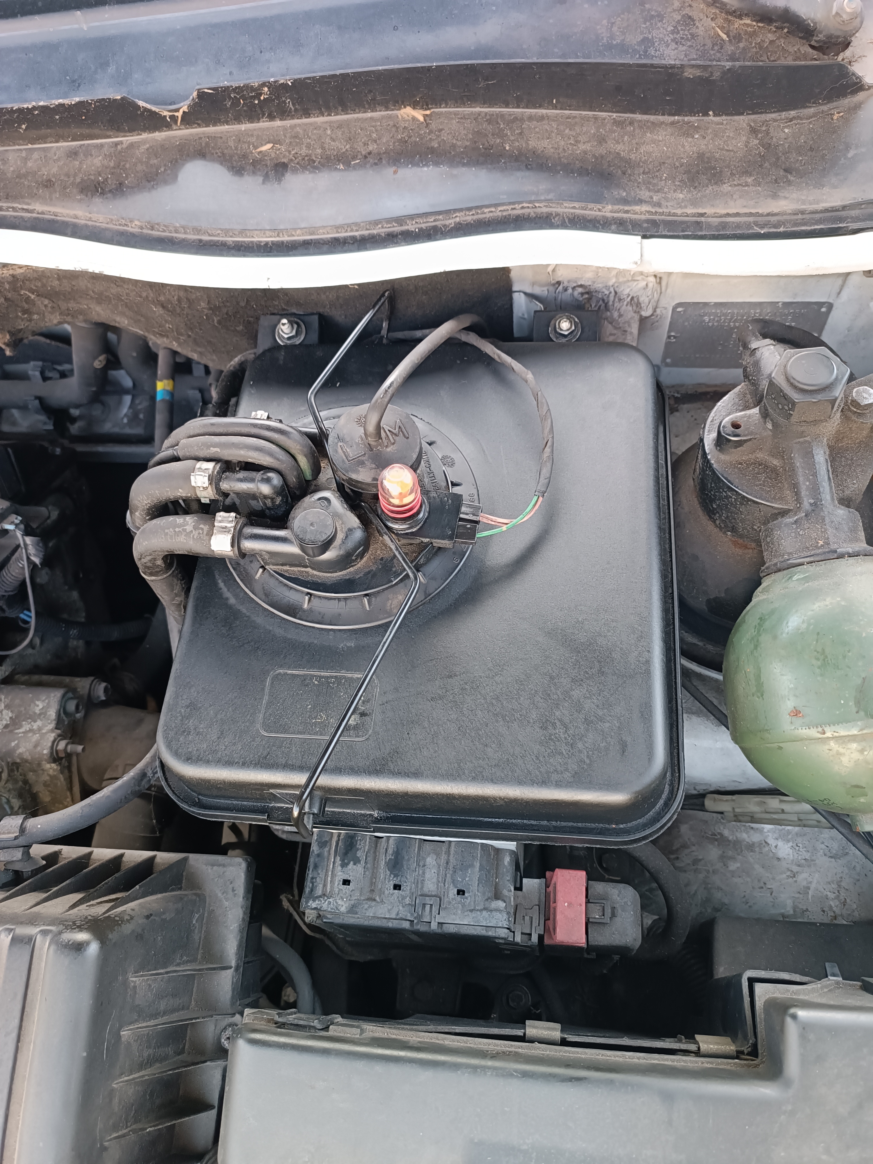

4. November 20251 J. Ersteller So seid Freitag angemeldet. Gab schon einige Reparaturen zu machen oder besser gesagt Wartung. Einmal alle Flüssigkeiten neu, Blinker vorne beide neu, Hydraulik Schlauch repariert da gebrochen, Öl Filter man will es net glauben anscheinend war noch der erste drin scheiß Ding.😲 Behälter von der Hydraulik Soße schön sauber gemacht Rotz gelb war das Zeug. Eine Einspritzdüse musste zur Mitarbeit überredet werden. Und Originales Radio wieder drinnen. Druckspeicher Kugel ebenfalls neu. Morgen Achs Manschette und Widerstand vom Gebläse. Und mal gucken was noch.😁

5. November 20251 J. vor 20 Stunden schrieb ACCM Xm Petar: Eine Einspritzdüse musste zur Mitarbeit überredet werden. Rein aus Interesse gefragt: Wie hatte sich das auf das Start-,Kalt-,Warm- und Leerlaufverhalten sowie Fahrverhalten bzw. die Geräuschkulisse ausgewirkt? Grüsse
5. November 20251 J. Ersteller vor 6 Stunden schrieb Sebastian CLDE: 2.0i 16v mit der AL4 Getriebe fährt richtig gut, einer meiner Lieblingsvarianten im Xantia. Der 4e Gang ist länger übersetzt als der 5e Gang des Schaltgetriebes - er fährt leise auf der Autobahn und verbraucht relativ wenig für die Leistung. Ich weiß von mindestens 2 die mehr als 250.000 km haben - man muss einfach das Getriebeöl öfters als normal wechseln, so die Besitzer. Ja das stimmt sehr leise und genug Kraft macht echt Spaß! Das Getriebe Schaltet butterweich. vor 4 Stunden schrieb Xantia-Harald: Rein aus Interesse gefragt: Wie hatte sich das auf das Start-,Kalt-,Warm- und Leerlaufverhalten sowie Fahrverhalten bzw. die Geräuschkulisse ausgewirkt? Grüsse Drückte den Sprit über die Einspritzleiste raus,als ich sie rausgebaut habe war drunter alles trocken.Hatte beim Kaltstart unrunden Lauf jetzt ist es weg. Heute ist auch die neue Düse angekommen, hab sie zu Sicherheit eingebaut.
