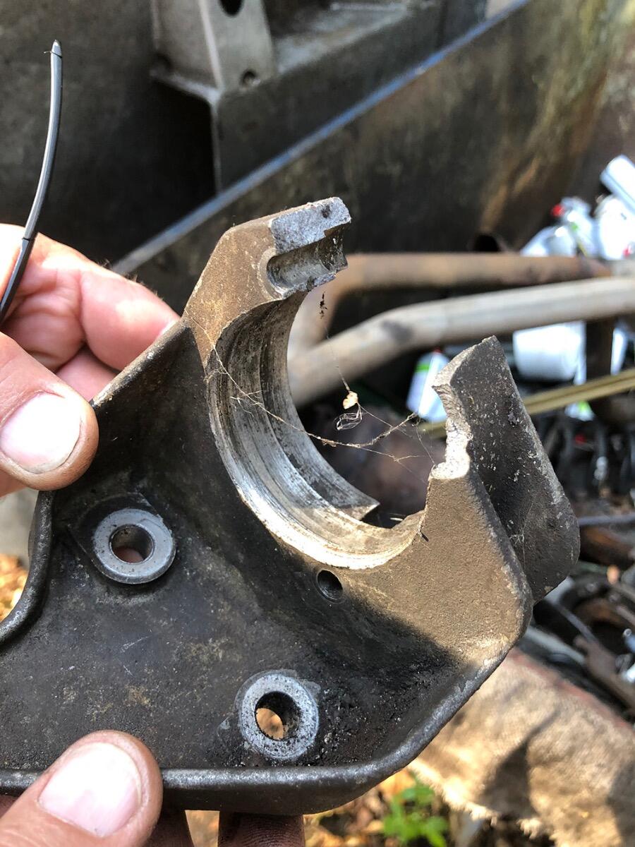

19. Juli 20251 J. vor 3 Stunden schrieb ahlerzander: Vielen Dank Schwinge. Tauscht man dann gleich die Welle aus oder nur die Stützlager? https://falklehmann-shop.com/Antriebswelle-XM-Stuetzlager-rechts-OE Soll ich das bestellen? Die Frage ist, ob man selber in der Lage ist, das Lager von der Welle zu ziehen und das neue aufzusetzen. Bei mir kam eine komplett neue Welle samt Lager rein, dazu ein neuer Lagerbock. Der Zustand des Lagerbocks sollte in dem Zusammenhang auch genau angesehen werden; es gab hier Fälle, da war der Bock nur noch in Fragmenten vorhanden – bei meinem war ein Stück rausgebrochen. Bearbeitet (19. Juli 20251 J. von holger s)

19. Juli 20251 J. 8 minutes ago, ahlerzander said: [...] Lagerbock [...] aufzutreiben. Den braucht man nur, wenn man sehr lange geschlafen hat. Automat und Schalter haben unterschiedliche Lagerböcke. Ebby kann ein Liedchen davon singen. Das Stützlager, sofern noch von Werk, muss immer gewechselt werden. Ich habe noch kein beanstandungsfreies Lager gesehen. Unabhängig von der Laufleistung ist wenigstens der Schmierstoff nicht mehr tauglich. Hauptausfallursache von Rillenkugellagern. Reinigen und neu schmieren ist wegen der Einbaulage schwierig. Bezüglich der Querlenkerlagerungen: Hutchinson 560293 ist OE-Äquivalent. Ob besser oder schlechter als andere Aftermarket-Alternativen kann ich nicht beurteilen. zB da: https://www.trodo.com/control-arm-trailing-arm-bush-hutchinson-560293 Habe sicherheitshalber vor dem Posting nen Dutzend geordert, nicht dass die dann alle weggekauft werden... Mach gleich alle Lagerungen auf beiden Seiten. Es ist vorteilhaft das Werkzeug zu haben, geht aber auch ohne. Wenn du die Arbeit bezahlen musst, besser neue, fertige Querlenker kaufen. zB von SKF, n Hunderter pro Stück. Spureinstellung für Selberschrauber per Trakrite G4008, am XM verwende ich das lieber als den Achsvermessungscomputer. Geht schneller und ist hinreichend genau. Nur nebenbei, weil "nebenan": Traggelenke kann man prüfen wenn die Querlenker ausgebaut sind, müssen sich mit mit etwas Widerstand bewegen lassen. Wenn sie locker sind, klappern die ein paar Jahre später. Bei Austausch die alten Staubschutzmanschetten aufheben, sofern noch rissfrei. Ich habe schon über einige neue Gelenke 30 Jahre alte Manschetten gestülpt, weil es heute nur noch Gummimüll gibt. Und eine gute Gelegenheit, per Fettinjektornadel (oder Spritze mit Kanüle) ne Ladung Fett unter die Manschette zu geben. Dann kann man zwischen Gelenkkonus und Staubmanschette mit der Kanüle rein, im einbauten Zustand muss man durch die Manschette piksen.
19. Juli 20251 J. vor 2 Stunden schrieb schwinge: Den braucht man nur, wenn man sehr lange geschlafen hat. So sieht das aus, wenn man lange geschlafen hat:
