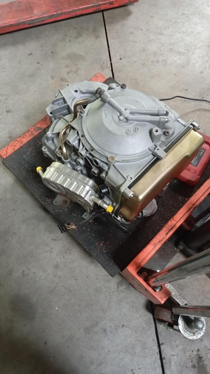

Hallo Frank, es scheint bei ZF im der Classic Abteilung noch etwas zu gehen. Klang aber auch so, das sie die Überholung wohl auch einstellen werden. Die Getriebe werden im Austausch auch teurer. Gerne Frage ich den Besitzer des Getriebes nochmal genauer. Er hat das wohl schon öfters machen lassen und steht ganz gut mit ZF.
Grüße Ericlarge.IMG-20250505-WA0006.jpeg.70c72d930837795897666672c8f44df2.jpeg

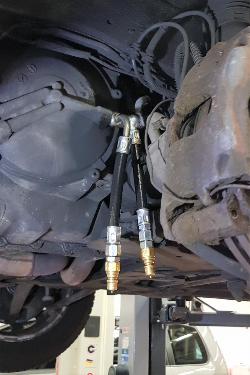

Die Lösung für ein problemfreies 4HP20 sind eine Getriebespülung im 60.000km Rhythmus und Vermeidung von hohen Drehzahlen im S-Modus, meine individuelle Erfahrung nach 250.000km.
vor 15 Minuten schrieb xantiboy:
