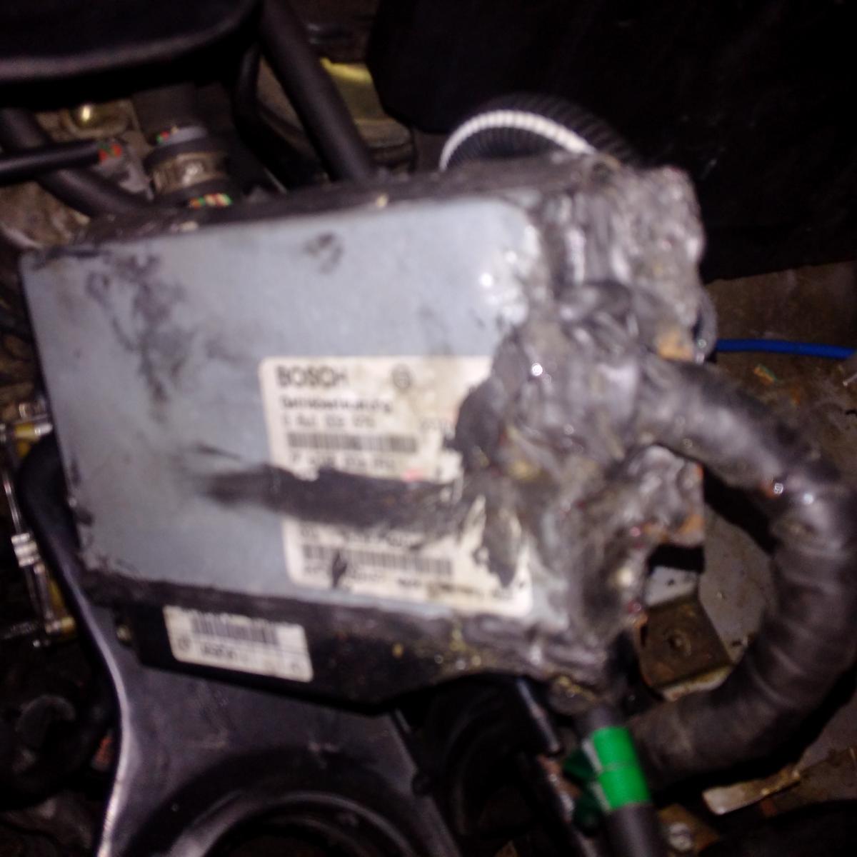

Das 4HP 20 gibt es in verschiedenen Versionen, die auch auf dem Getriebe vermerkt sind. Dabei ist z.B. die Ansteuerung verschieden. Ich hatte dieses Steuergerät bei Anschaffung verbaut:
Und ein alter Citroenmeister hat die Verkabelung mit neuem Stecker an ein anderes Steiergerät geklemmt. So hatte ich 12 V dauerstrom auf dem Teil 🤬
Torsten hat dann den tatsächlich passenden Schaltplan aufgetrieben und gemeint, frühere/ spätere hätten eine andere Verkabelung verbaut ( citroen eben…). Zum Glück hatte ich noch ein zusätzliches Steuergerät aufgetrieben.

Also, was ich an Kenntnis habe:
4HP20 beschreibt die Baureihe.
die folgenden Kennungen ordernden es dann den Fahrzeugen zu
HZ20 sollte im Xantia / XM Riemen V6 sein
Und C5 2.2 HDI ( letzterer nicht sicher)
HZ32 im C5 2.0 HDI
HZ33 im PUG 607.
Steuergerät kommt von Bosch
BVA 4HP20 CEM0. Ob das für alle gleich ist ??
