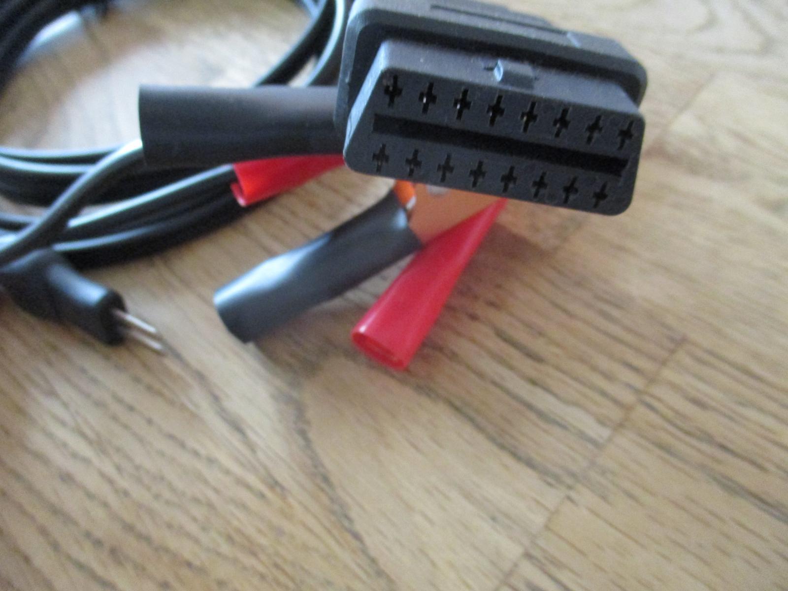

Bei meinem Lexia3-Clon liegt ein 16-poliger Stecker mit komischem Kabel bei. Hat das was mit X2 zu tun? Gruß Ingo

wohl zum Ausblinken? Ich wüsste gar nicht, wie und wo ich dieses Kabel (außer 16-poliger Stecker natürlich) anschließen sollte. Gruß Ingo

Einfach an den Diagnosestecker im X2 und Lexia starten.
Bei vielen sieht es so aus. Einige sind ohne Rundstecker.
Der "OBD II"-Stecker kommt wahlweise in den X2 oder an das Adapterkabel zum X1.

Die Frage bezieht sich auf den zweipoligen Stecker mit den Batterieklemmen.
Dann schließt du es einfach nicht an. Dieses Kabel ist für ältere Fahrzeuge. BX, XM Y3 zB.
Das ist ein Peugeot 205, da kann man Ausblinken. Ich habe den mit einem Tep92 (identisch mit Elit) ausgelesen. Ist dann entsprechend langsam und man bekommt den Fehler im Klartext.
