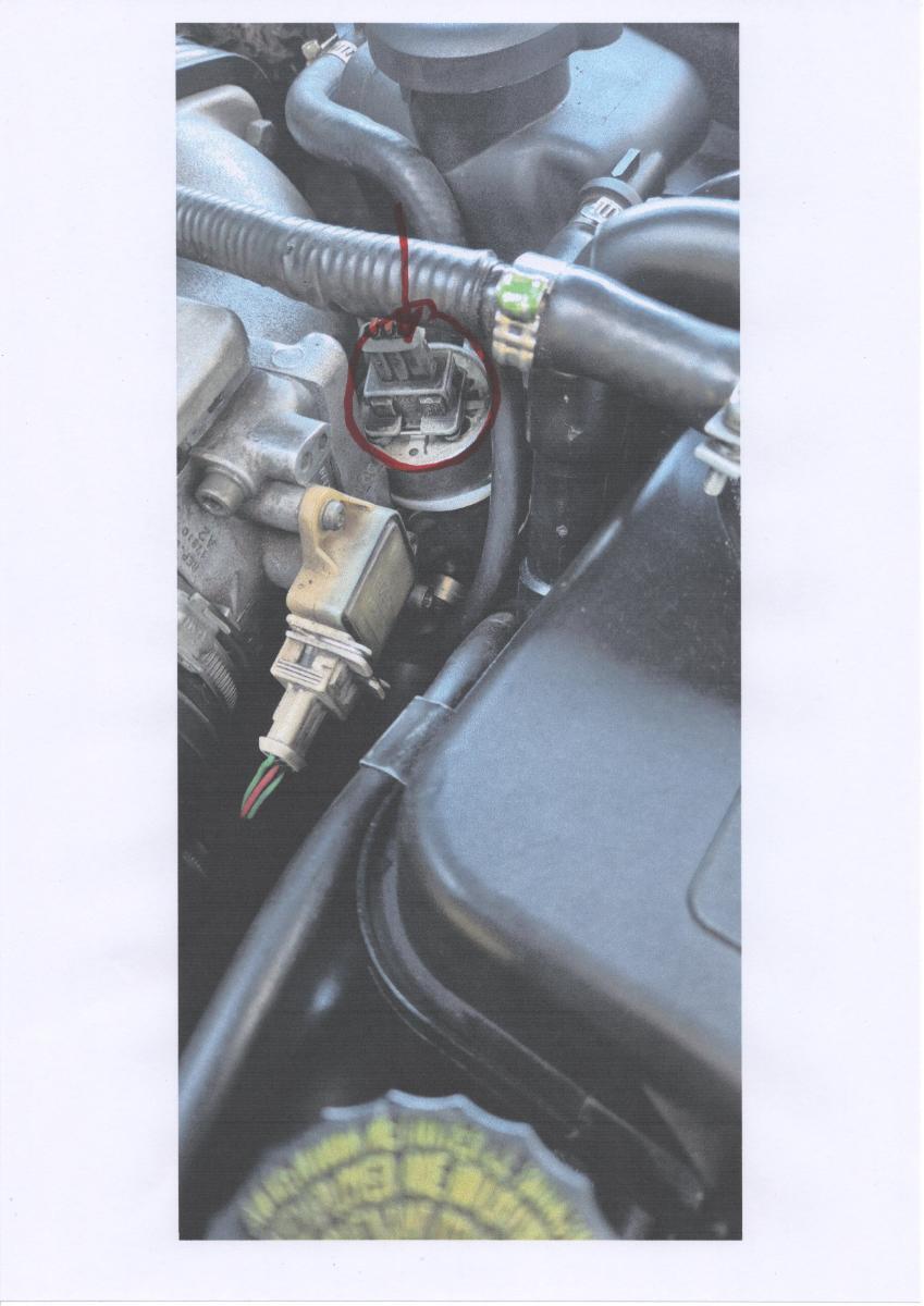

Der Leerlaufsteller wurde ja übrigens schon im Eingangspost in den Raum geworfen.
Der gewinkelte Gummischlauch zwischen LL-Steller und Ansaugbrücke reißt gerne, gibt es als Nachbau, oder man nimmt einfach einen Formschlauch in passendem Durchmesser.
vor 3 Stunden schrieb MeisterNase:
Ich empfehle dir dringend, einen Fachmann aufzusuchen, deine Versuche können insgesamt teurer werden, als eine Werkstattrechnung ...
Die ganze Fehlersuche wird ja auch dadurch erschwert, dass Kai nicht zu Hause ist und die 900 km nicht fahren mag. Sonst wäre vielleicht schon mal Lexia zum Einsatz gekommen.
So wird eben das Forum bei Laune gehalten.
Wurde Ist sichergestellt das der Leerlaufsteller funktioniert.
Der Anker im LL mus sich leicht bewegen lassen. Im ausgebauten Zustand hört man beim Drehen um die Längsachse wie er innen klappert.
Wenn man nichts hört ist er zu schwehrgängig oder hängt auf einer flaschen Stellung fest.

Zweimal entlüftet weil der Thermostat vom Motor abends nach kurzem Lauf wohl noch nicht geöffnet hatte, also lieber nochmal am nächsten Tag bei Betriebstemperatur. Die beiden Inbusschrauben am Motor und die blaue Kappe oben hinterm Ausgleichsbehälter. Ich dene mal das der braune Temperatursensor mit Stecker Schuld war, eventuell auch der Außentemperaturfühler am Filterkasten hinten.
Wenn ein Temperatursensor, dann der grüne. Die anderen sind doch gar nicht mit der Motorsteuerung verbunden. Probier doch mal aus, was passiert wenn Du den Stecker abziehst. Wenn die Drehzahl steigt hast Du wenigstens den Fehler gefunden.

2 hours ago, ACCM Kai said:
Ich dene mal das der braune Temperatursensor mit Stecker Schuld war [...]
Der hat mit der Einspritzung nix zu tun.
[...]eventuell auch der Außentemperaturfühler am Filterkasten hinten.
IAT, also Ansauglufttemperatur? Der kann melden was er will. Das Steuergerät regelt die Drehzahl ein, die es haben will. (650 Motor warm, je nach Kühlmitteltemperatur bei Kaltstart etwas mehr, 700 bei Klimakompressor aktiv, 720 bei Signal Lenkdruckschalter, bis zu 1000 bei niedriger Bordspannung)
Lediglich der Saugrohrdrucksensor (Einbauort Ansaugluftverteiler Rückseite) hat wohl einen hohen Stellenwert, wenn man den Unterlagen Glauben schenken mag, dazu kann ich mangels Erfahrung nix weiter zu berichten.
Oder der Motor hat mehr Luft bekommen als er bekommen sollte (Vakuumleck oder Leerlaufsteller), was es dem Steuergerät unmöglich machte, die Drehzahl herunterzuregeln. Halte ich aber für wenig wahrscheinlich.
  Ich kann dir sagen was dann passiert: Dann passiert entweder garnix, oder der Motor vergreift sich mal kurz in der Drehzahl, regelt sich aber innerhalb einer Sekunde wieder stabil ein.
Kaltlaufdrehzahlanhebung geht bis 950 (bei Sensorinformation Kühlmittel -45° C, experimentell ermittelt, ich bezweifle dass in den ECU-Maps Informationen für niedrigere Werte hinterlegt sind).
