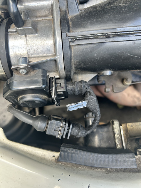

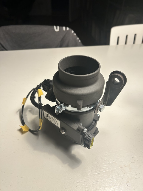

4. September 20254. Sep Ersteller Da ist das Dingdong ! Für die Spannungsversorgung des LMM liegen Adapterkabel ( 2/3Polig) bei. Entweder man greift die Spannung am Zusatzluftschieber ab, oder am Drosselklappelschalter. Im Vergleich ist er ein my höher und das Gewinde für die zusätzliche Haltevorrichtung am Radkasten fehlt. Ob das nachteilig ist wird sich zeigen. Ansonsten muss da was angepasst werden. Am Wochenende gehts an den Einbau . Bin gespannt wie n Flitzebogen. Bearbeitet (4. September 20254. Sep von Frank M)

5. September 20255. Sep Ich fahr den Luftmassenmesser ja im VW T3 mit DJ Motor. Hatte seinerzeit auch meinen LMM hingeschickt für den Prototyp. Der funktioniert bei mir super. Da aber beim Boxer von VW immer wieder die Steuergeräte für den Zusatzsäluftschieber defekt sind, und auch dafür gibts ja kein Ersatz und Reperatur ist nicht billig, greife ich Plus 12 an Zündungplus ab. Dann brauchts die Adapterlösung nicht. Beim T3 ist es auch nicht möglich ohne massive Korrekturen am Luftfiltergehäuse den Storch LMM zu montieren. Darum gibts bei mir einen Standardluftfilterkasten mit Ansaugschlauch und ind. Halterung. Bei der Untermotirisierung eines vollen Campers mit Hänger und Motorrad drauf ist dann aber auch keine wirkliche Mehrleistung erfahrbar. Ein T3 ist eine Schrankwand und bleibt es eben auch... Darum bin ich gespannt auf deine Erfahrungen im X. Bon chance...

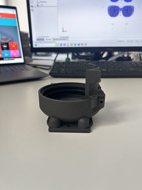

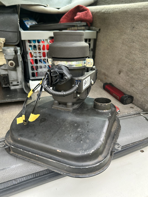

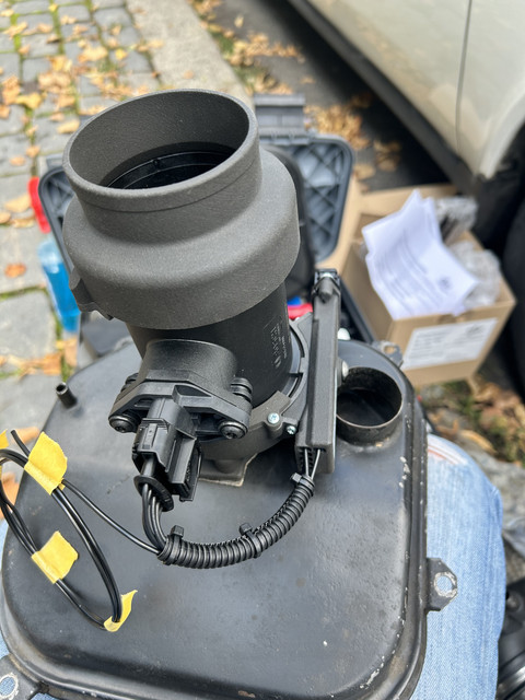

6. September 20256. Sep Ersteller Entwicklung geht in eine zweite Runde. Der 3D gedruckte Sockel passt leider nicht. Er kollidiert mit dem Flansch vom Ansaugluftgeräuschdämpfer( ich liebe dieses Wort 😁) Einfach umdrehen geht auch nicht. Dann ist der Anschluss zu kurz und der obere Teil hängt am Radhaus. Würde im Prinzip reichen wenn die einen Sockel genau um 180 Grad drucken. Mal schauen was der Chef sagt. Istzustand 180 Grad gedreht.

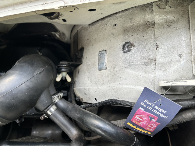

8. September 20258. Sep Ersteller Ich muss mal ne Frage in die Runde stellen. Dieser Ansaugluftgeräuschdämpfer.. Braucht es den eigentlich? Was wäre wenn man den Flansch einfach absägt und das Loch verschließt? Die schicken mir jetzt erstmal einen Adapter. Damit wird die Position des Steuergeräts erhöht. Ob das reicht wird sich zeigen. Bearbeitet (8. September 20258. Sep von Frank M)
9. September 20259. Sep vor 10 Stunden schrieb Frank M: Was wäre wenn man den Flansch einfach absägt und das Loch verschließt? Bitte kein Gebastel auf der letzten Etappe. Die Dämpfer sind in der Regel auf das System abgestimmt. Würde also den Test des neuen Bauteils eventuell verfälschen. Wenn, dann die Öffnung versetzen. Zieht aber die Suche nach einem passenden Schlauch nach sich. Aber da ist die gedruckte Anpassung schon besser. Warum hst du zum Test nicht einfach den Kabeladapter vom Ring unten abgeschraubt und mit Kabelbinder auf der anderen Seite fixiert? Dann hätte doch der Stecker gepasst. Die Verschraubung auf die andere Seite zu verlegen wäre auch die einfachste Lösung für den Hersteller.
9. September 20259. Sep Ersteller vor 7 Minuten schrieb Frank (F): Bitte kein Gebastel auf der letzten Etappe. Nein, mach ich auch nicht. Ich warte jetzt erst mal auf den Adapter. Hab da sonst noch eine andere Idee. Aber ich wollte jetzt erstmal nicht zu wild rumdoktern. Ziel muss ja sein , dass das Ding in die Serie gehen kann .

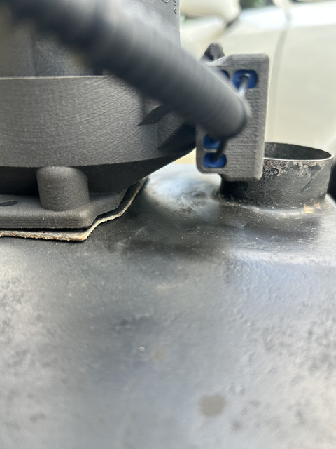

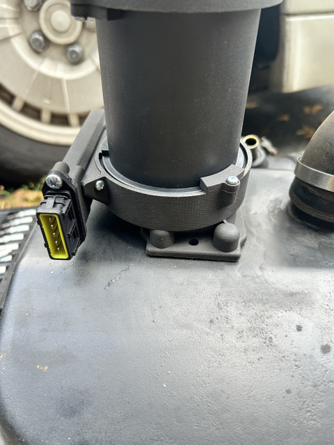

16. September 202516. Sep Ersteller Die anderen Adapter sind gerade angekommen. Besteht aus dem Sockel, ohne seitliche Verschiebung und zwei kleinen Verlängerungen, die es ermöglichen die Position des Steuergeräts zu erhöhen. Ich denke , so sollte das dann funktionieren.
20. September 202520. Sep Ersteller Nächste Runde und leider noch nicht die Letzte. Der Einbau funktionierte jetzt perfekt. Ich habe mit einer Rohrschelle auch noch die Möglichkeit erreicht den LMM wieder an den Radkasten zu schrauben.der Abstand , Position ist wie dafür gemacht. Alles angeschlossen, die 12 V für das Steuergerät mit dem mitgelieferten Adapter vom Drosselklappenschalter abgegriffen. Start und…… Läuft wie ein Eimer 🙄 Permanent beschäftigt die Drehzahl zu halten kurz vorm Ausgehen zu hindern. Nach Gasstoss das selbe. Ergo, passt da noch irgendwas nicht. Un der Sache noch einen positiven Effekt abzugewinnen. Den Aus und Einbau beherrsche ich nun im Schlaf 😁 Bearbeitet (20. September 202520. Sep von Frank M)
