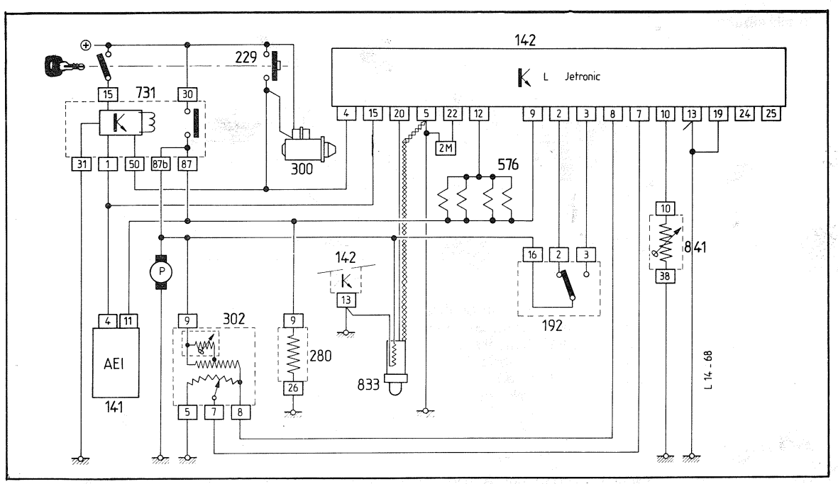

24. September 202524. Sep vor 4 Stunden schrieb bx-basis: Der Luftmengenmesser hat keine Spannungsversorgung. Das sind nur ein Poti und ein NTC drin. Das stimmt zwar prinzipiell, aber der Lufttmeperaturfühler hängt direkt an 12V, siehe Schaltplan aus der Technischen Information zum GTI mit Kat. Die Spannung für das Lambda am Stecker beträgt 6,3V+/- 1V, nicht 6,8V. (War wohl ein Tippfehler) Der Luftmengenmesser hat 5 Anschlüsse, wobei der mitlere (bezeichnet mit "E") wohl unbenutzt ist, dieser ist mit dem Verbindungspunkt des Abgleichwiderstandes (302, oben in der Mitte) mit dem Temperatursensor angeschlossen. Der Sensor hat etwa 72 Ohm bei 18°C. Der Abgleichwiderstand jeweils etwa 150 Ohm rechts und links vom Verbindungspunkt. Also ergibt sich ein (temperaturabhängiger) Vorwiderstand von etwa 200 Ohm für den Luftmengenmesser. Ich nehme an, dass sie das schaltungstechnisch so umgesetzt haben, dass der neue Luftmengenmesser da zwei Spannungen ausgibt, einmal an Pin 8 (etwa 8V, temperaturabhängig) und dann eine an Pin 7 (luftmengenabhängig und temperaturabhängig). Die Spannung an Pin 7 vermute ich zu 1,8 V bei stehendem Motor, im Leerlauf etwa 2,5 V. Ich habe gerade keinen passenden Wagen zum Nachmessen da.
