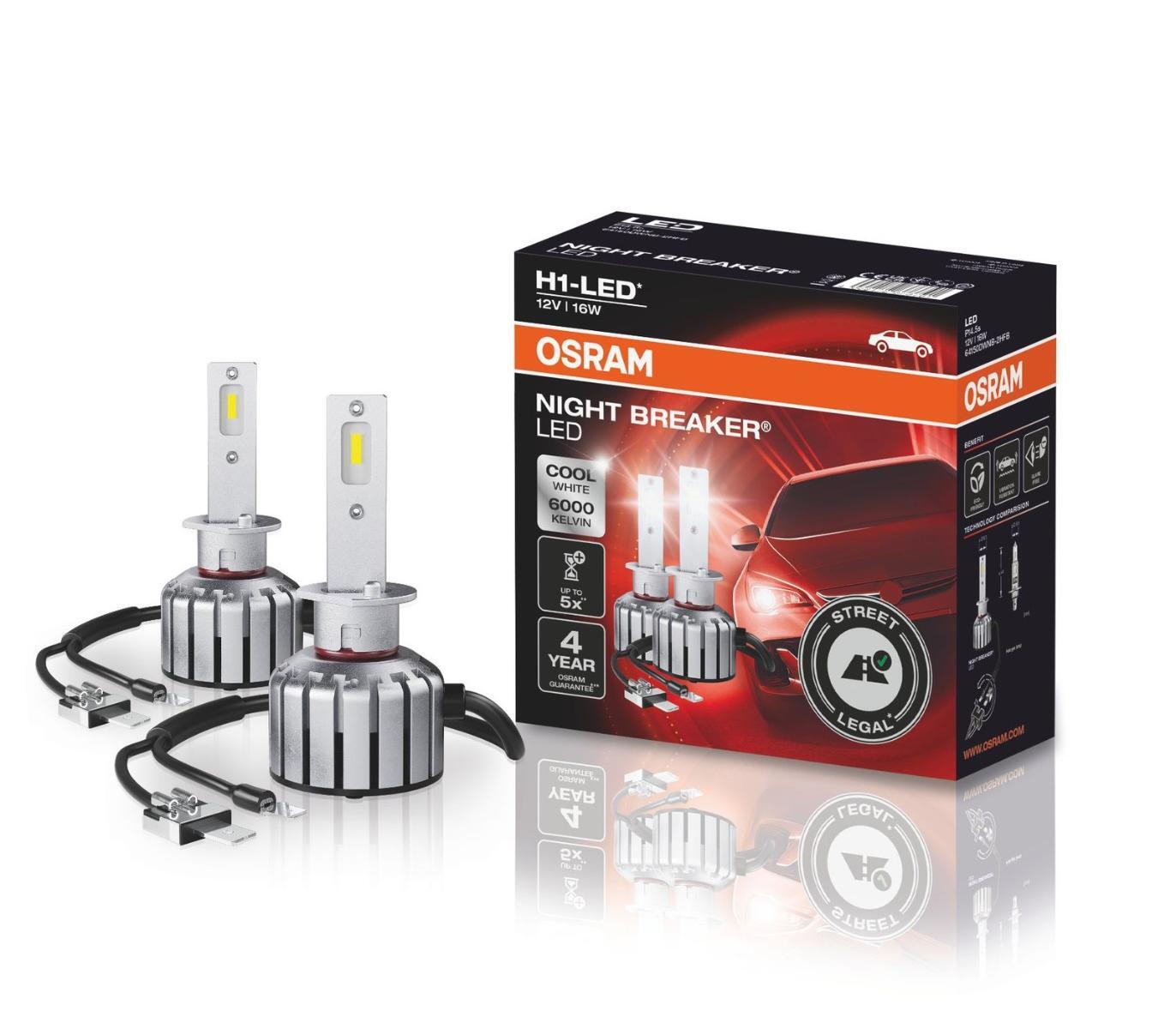

https://www.osram.de/ecat/NIGHT BREAKER H1-LED-LED Fern- und Abblendichtlampen (straβenzugelassen)-Autobeleuchtung-Automotive/de/de/GPS01_4027496/ZMP_4064801/
die nichtlegale Variante. Deutlich !!! heller. Harte hell/ dunkel Grenze. Sehr lange Lebensdauer.
Blendet nicht ( Prüfgerät und es meckert keiner) Als alter Sack bin ich für die Polizei uninteressant.
Neuerdings gibt es von Osram Led Vintage Leuchtmittel mit warmer Lichtfarbe. Aber noch nicht selber getestet.
H1 Halogen Night Breaker von Osram für 20,- oder die LED Variante für 90,-

LED hin oder her, im XM-Scheinwerfer wird es mit den hier gezeigten Systemen nicht passen. Die Baulänge der Lampe ist das Kriterium. Selbst wenn man blöderweise den Deckel auf dem Scheinwerfergehäuse weglässt, kollidiert die Lampe mit anderen Teilen.
Ich habe mehrere Systeme aus Holland eingebaut, habe allerdings wohl nie Bilder gemacht (?) Vielleicht finde ich noch etwas ... Gruß Ingo

die Osram H1 Nightbreaker LED passen völlig unproblematisch in XM Scheinwerfer.
Solange es keine China Kracher sind die Schielen ist es ein Sicherheitsgewinn, richtig eingestellt wird auch niemand geblendet.
vor 3 Stunden schrieb suentelensis:
So lernt man dazu. Hast du mal ein Foto, wie die da so sitzen? Gruß Ingo
Leider kein Foto. Passt berührungsfrei. Auch bei geschlossenem Deckel. Da recht knapp. Y4 Scheinwerfer.
vor 1 Stunde schrieb suentelensis:
Nachgemessen (so gut es geht) ... und ja, passt. Super. Danke. Gruß Ingo
