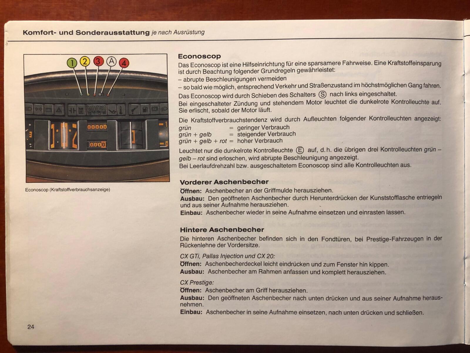

10. September 202510. Sep Mal wieder zurück zum Econoscope: Was genau zeigt eigentlich die vierte, orange Lampe rechts vom Schalter an? Ich kann mich nicht erinnern, die jemals aufleuchten gesehen zu haben. Die anderen drei sind doch eigentlich ganz nett: Grün - alles ok, gelb - hochschalten. Die rote sieht man normalerweise nur am steilen Berg, mit Hänger am Haken, oder weit jenseits der Richtgeschwindigkeit. (war ein CX 20 mit 5-Gang-Getriebe)

10. September 202510. Sep vor 1 Stunde schrieb Kirunavaara: Mal wieder zurück zum Econoscope: Was genau zeigt eigentlich die vierte, orange Lampe rechts vom Schalter an? Ich kann mich nicht erinnern, die jemals aufleuchten gesehen zu haben. Die Beschreibung (sie wird hier als dunkelrot bezeichnet) dazu hier – allerdings sind die Bezeichnungen »S« und »E« (bzw. »A« und »4«) in Text und Grafik falsch:
