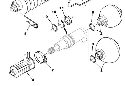

10. September 202510. Sep vor 7 Minuten schrieb allesfahrer: Ja genau. 1,8 16 V Wir reden also über das Teil Nummer 4: Dein Fahrzeug ist eine Limousine? Bei einer X2 Limousine sollte das Teil Nummer 4 die Citroën Ersatzteilnummer 5272.33 haben. Ich habe nochmal geschaut, beim X2 1.8i 16V sind die Nummern für den Faltenbalg gleich. Vielleicht brauchst du auch noch die Schelle (Teil Nummer 7, 5280.T6). Bei Citroen alles NFP, also schauen was man gebraucht oder im Netz findet. Bei Chevronics in Großbritanien bekommt man den Faltenbalg für 30 Britische Pfund zzgl. Versand neu als Nachbau. Weiß jemand, ob die Teile haltbar sind? @bx-basis, hast du Erfahrungen mit Chevronics, die machen ja auch einiges für den BX? Viele Grüße Fred

10. September 202510. Sep Ersteller Ja, Teil 4 ist von mir gemeint. Aber Teil 4 dient doch nur als Staubschutz und nicht um eine Öldichtigkeit zu gewährleisten?! Oder ?
10. September 202510. Sep 1 minute ago, allesfahrer said: Wenn dort binnen kürzester Zeit, über ein Liter Öl ausläuft ? Den Faltenbalg erneuern ?! Dann ist dein Zylinder undicht (Positionen 9-11 in der Grafik). Eine geringfügige interne Leckage am Zylinder ist normal, diese wird über den hinteren Anschluß am Faltenbalg zum LHM-Behälter zurückgeführt. Wenns nach draußen läuft, ist was kaputt.
10. September 202510. Sep vor 26 Minuten schrieb AndreasRS: Faltenbalg erneuern. Wenn da in kurzer Zeit 2 Liter raussuppen würde ich mal die Federzylinder überholen.
10. September 202510. Sep vor 2 Stunden schrieb allesfahrer: Aber Teil 4 dient doch nur als Staubschutz Nein. Da ist auch Öl drin. Aber, wie @bx-basis schreibt, das kommt nur tröpfchenweise aus dem Federzylinder und wird über einen der Anschlüsse zurückgeführt. vor 2 Stunden schrieb schwinge: Eine geringfügige interne Leckage am Zylinder ist normal, diese wird über den hinteren Anschluß am Faltenbalg zum LHM-Behälter zurückgeführt. Beim Xantia über den vorderen Anschluss. Der hintere dient der Ent- und Belüftung. Grüße Andreas Bearbeitet (10. September 202510. Sep von AndreasRS)
10. September 202510. Sep vor 17 Minuten schrieb AndreasRS: Nein. Da ist auch Öl drin. Aber, wie @bx-basis schreibt, das kommt nur tröpfchenweise aus dem Federzylinder und wird über einen der Anschlüsse zurückgeführt. Beim Xantia über den vorderen Anschluss. Der hintere dient der Ent- und Belüftung. In die Manschette gehört LHM zur Schmierung des Gelenks der Stößelstange (25 ml oder so). Der in Fahrtrichtung vordere Anschluß ist die Belüftung, der hintere der Leckölrücklauf.
10. September 202510. Sep Ersteller 👍🏻super, danke. Bei der Menge, kann ich dann schwer davon ausgehen, das dieser " Zylinder " defekt ist. Um es gleich zu fragen, wo bekomme ich den nach ? Und, ist der ohne Spezialwerkzeug zu tauschen ?
10. September 202510. Sep Der Zylinder braucht 3 neue Dichtungen (9/10/11). Spezialwerkzeug braucht man keines.
