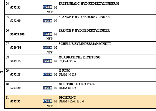

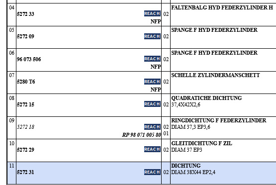

11. September 20251 J. Gerade eben schrieb ACCM Claude-Michel: Kombi oder Limousine? Macht für Manschette und Schelle laut Teilekatalog beim X2 keinen Unterschied. Nur die Dichtungen (Teile 9, 10 und 11) sind unterschiedlich. Limousine: Break:
11. September 20251 J. Den Dichtsatz gibt es z.B. bei der CX-Basis da die gleichen Dichtungen auch dort schon verbaut waren. Durchmesser 37mm passt in Deinem Fall.

19. September 20251 J. Ersteller Entwarnung. Nachdem ich die Drahtschelle in Chirurgiescher Art entfernt habe, konnte ich alles in Einzelteilen entnehmen. Erst mal gereinigt und festgestellt, der O-Ring im Rep.satz ist von der Schnurstärke zu dünn. Ich messe 3mm anstatt 3,8mm. KANN DA JEMAND VON EUCH AUSHELFEN ?
19. September 20251 J. vor 2 Stunden schrieb allesfahrer: der O-Ring im Rep.satz ist von der Schnurstärke zu dünn. Ich messe 3mm anstatt 3,8mm. Hallo, die Innereien hatte ich bis auf den nicht mehr lieferbaren O-Ring orginal bestellt. Der benötigte O-Ring: 37,3 x 3,6. Den gibt es in unterschiedlichen Materialien und Shore Härten, nach einem Erfahrungsaustausch dazu im Forum habe ich mehrere NBR 90 (Farbe schwarz) bestellt. Danach kannst du in O-Ring Shops suchen. Im Notfall kann ich dir 2 Stück anbieten. Grüße Matthias
