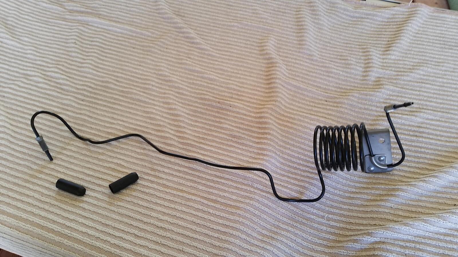

Der ist rund und ummantelt die Leitung, die Leitung wird dann noch mit weißem Clip auf dem Schwingarm fixiert.

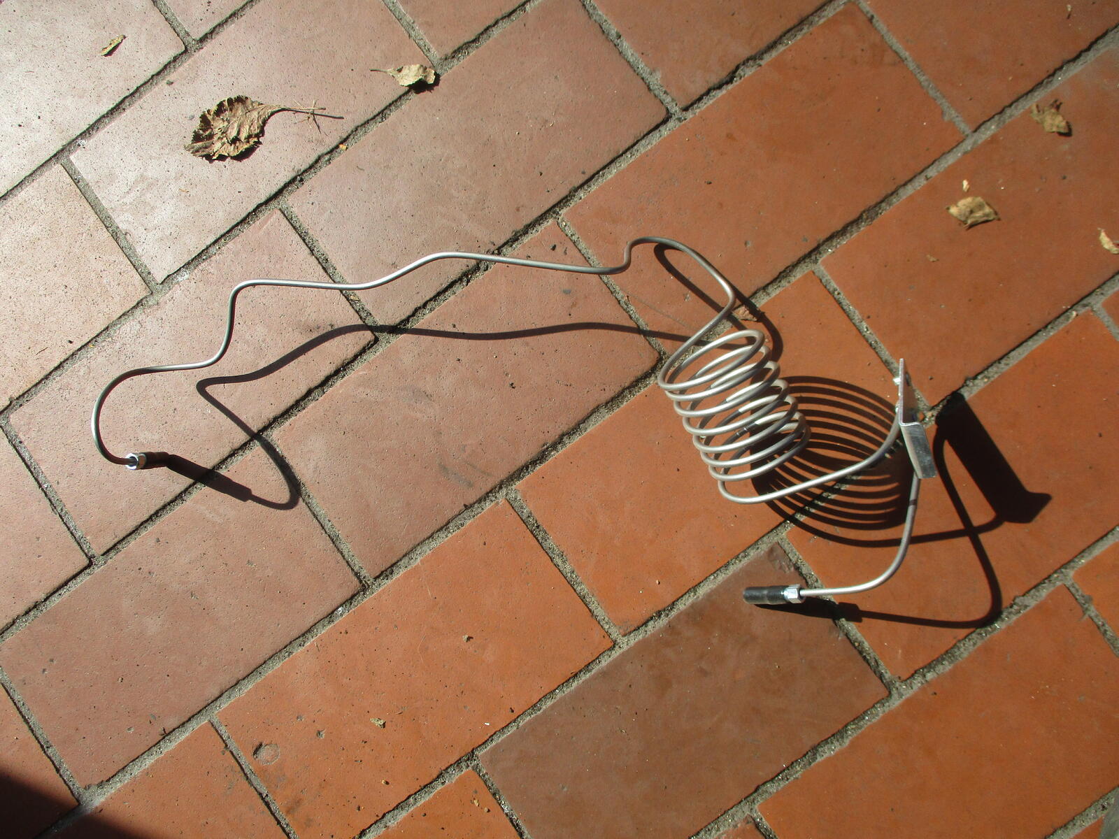

Die benötigte Leitung hat Wicklung, Haltebügel, diverse Biegestellen. Wer baut sowas komplett Einbaufertig nach?  Bild wäre nett.
Orginal sieht das so aus, kostete ca.50 Euro, war bis etwa vor 4 Jahren lieferbar. Zum Verkauf steht die Leitung nicht, nur zum Vergleich mit einem Nachbau. Als Musterstück.

Berline und Break haben unterschiedliche Nummern, aber die von Jaybee paßten einwandfrei auch in einen Break. Die Unterschiede sind wohl gering...
Es geht meines Wissens nur um die Länge nach der Spirale zu den Anschlüssen fahrzeugseitig und da kann man ja ein wenig Phantasie walten lassen in der Verlegung...
Wiklung an einer KuNiFer Leitung zu erstellen ist nicht schwieriger als das sonstige Biegen. Was rundes finden was den Innendurchmesser der Wicklung hat. Dose, Flasche, Glas z.B. Leitung drum wickeln fertig.
Ich nehme immer die alte Leitung als Muster uns Biegen die neue dementsprechend.
