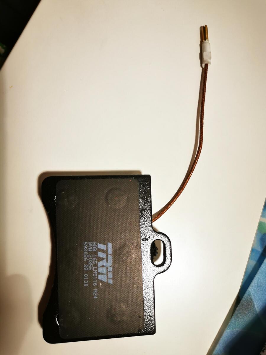

14. November 202514. Nov https://www.andre-citroen-club.de/uploads/monthly_2025_11/large.Bremsbelaege_TRW.jpg.d19770bdf3edde7639f1e3aa457b4067.jpg Nochmal Bremsbeläge: ich hab die TRW Beläge bestellt. Auf dem Beipackzettel waren neben der Montageanleitung für CX auch die Anleitungen für Visa, GSA und 2CV. Klingt so, als wären die kompatibel. Bearbeitet (14. November 202514. Nov von gonzo23)
14. November 202514. Nov vor 43 Minuten schrieb gonzo23: https://www.andre-citroen-club.de/uploads/monthly_2025_11/large.Bremsbelaege_TRW.jpg.d19770bdf3edde7639f1e3aa457b4067.jpg Nochmal Bremsbeläge: ich hab die TRW Beläge bestellt. Auf dem Beipackzettel waren neben der Montageanleitung für CX auch die Anleitungen für Visa, GSA und 2CV. Klingt so, als wären die kompatibel. Es wurde halt eine „universelle“ Anleitung gedruckt. Kompatibel sind sie deswegen nicht.
