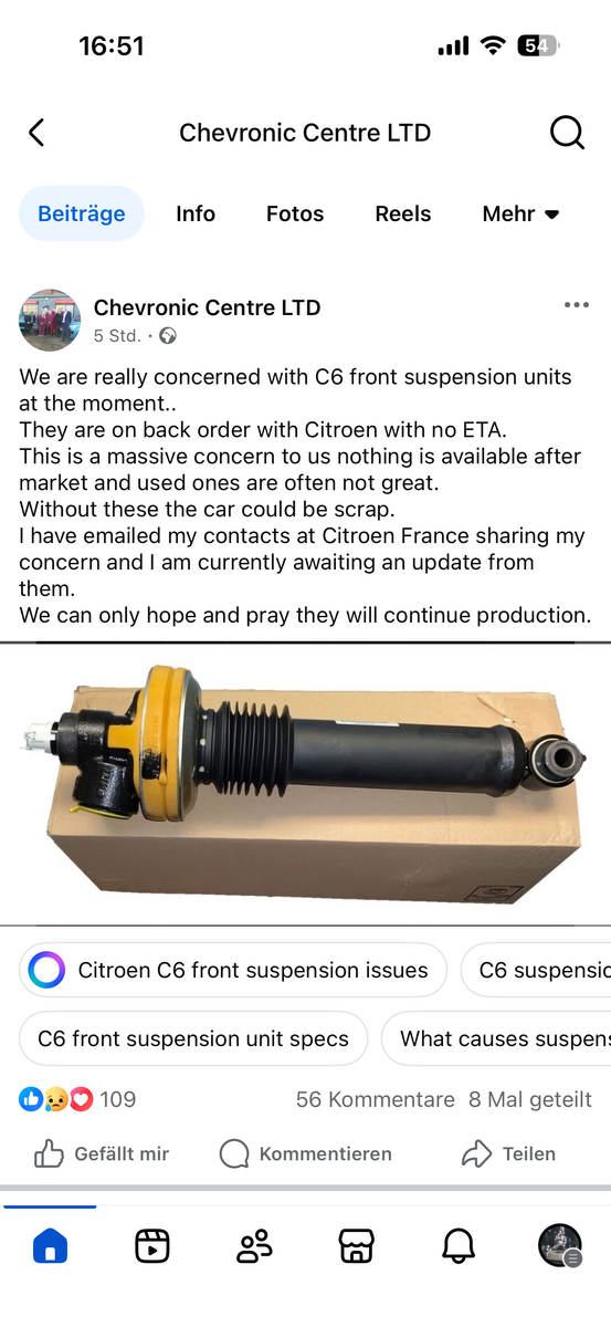

"Nicht mehr vorrätig"
Chevronics hat immer noch ein Dutzend...

Bart Ebben hat einen gebrauchten linken AMVAR für 200€. Allerdings aus einem Schlachter mit 433tkm!
Aber kann auch schon mal ersetzt worden sein und nur 50tkm runter haben.
Ob man den Dingern schon vorm Einbau ansieht, ob sie was taugen, entzieht sich meiner Kenntnis.
Bearbeitet ( von ThorstenG)
Vielleicht müssen wir bei PSA eine Wunschliste unter der Tür durchschieben mit Classic Teilen, die wir zwingend für den Erhalt unserer Fahrzeuge brauchen.
