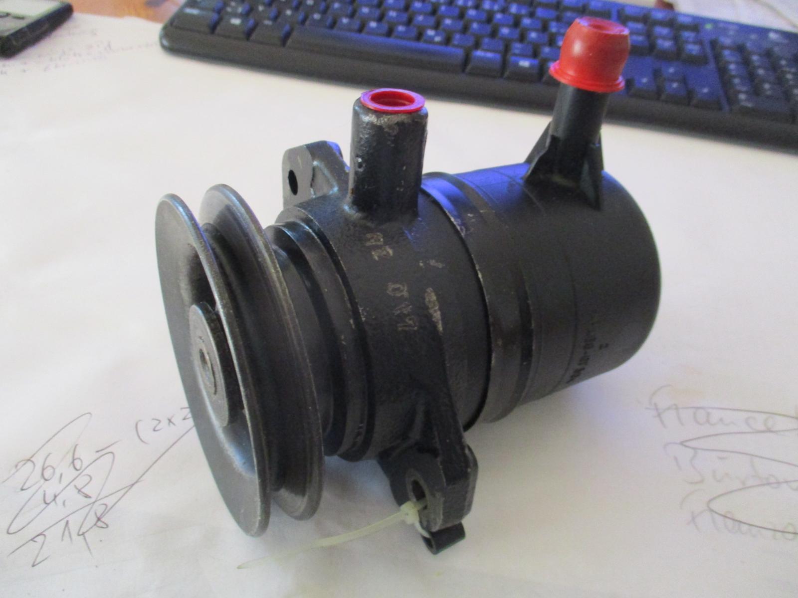

2. Oktober 20252. Okt Ersteller Hallo, die Stahlkugel sieht neuwertig aus und ist wieder montiert. Nach wie vor wird trotz sehr langer Motorlaufzeit kein Hydraulikdruck aufgebaut, bei Öffnung der 12er Schraube ist kein Entlüftungsgeräusch wahrnehmbar, der Druckregler ist ohne Aktion und im LHM Fass bewegt sich nichts, bei gelöster Druckleitung während Motorlauf an der HD-Pumpe kein LHM Austritt zu sehen. Für mich eindeutig : Hydraulikpumpe defekt, jedoch äußerlich trocken. Ersatz, auch gebraucht oder Überholung nötig, an wen könnte ich mich da wenden ? Ich wünsche Euch eine gute Zeit, Reinhard
2. Oktober 20252. Okt Ich habe Überbestand. Ich könnte dir eine überholte Pumpe von einem französischen Betrieb bei Lyon anbieten. Ich weiß nicht mehr, was ich dafür bezahlt habe (150, 200 Euro?), ist schon ein paar Jahre her. Wenn du Interesse bekundest, suche ich die damalige Rechnung raus. Gruß Ingo PS: Oder du sagst mir, was du ausgeben würdest
3. Oktober 20253. Okt Ersteller Hallo Ingo, vielen Dank für das Angebot, ich sende Dir eine PN. Grüße Reinhard
3. Oktober 20253. Okt vor 46 Minuten schrieb Reinhard B: Hallo Ingo, vielen Dank für das Angebot, ich sende Dir eine PN. Grüße Reinhard Falls du eine intakte Pumpe montierst, bin auf das Ergebnis sehr gespannt. Eigentlich kann ich mir einen Totalausfall der Pumpe nicht richtig vorstellen, aber vielleicht ist ja wirklich bei dir der Fall. Ich bedanke mich über deine Erfahrung. Grüße Eric
3. Oktober 20253. Okt Ersteller Ich melde mich, kann aber dauern, da z.Zt. viel abseits der obigen Thematik zu tun.
3. Oktober 20253. Okt vor einer Stunde schrieb zitronabx: Falls du eine intakte Pumpe montierst, bin auf das Ergebnis sehr gespannt. Eigentlich kann ich mir einen Totalausfall der Pumpe nicht richtig vorstellen, aber vielleicht ist ja wirklich bei dir der Fall. Ich bedanke mich über deine Erfahrung. Grüße Eric Ich habe ebenfalls noch nie von einem Totalausfall bei diesen Pumpen gehört. Gruß Ingo
