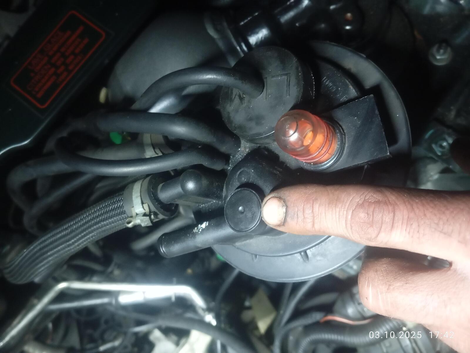

Hast du den runden Deckel schonmal herausgepobelt da steckt ein Oring darunter. War ab y4 verbaut, und sollte das anfüttern des Ansaugschlauches ermöglichen. Eine größere Fehlerquelle zum y3.
Vielen Dank, werde ich probieren.
Was mir noch zu denken gibt  und am angenommenen Pumpendefekt Zweifel wecken könnte : Das einzige, was die Pumpe leistet, ist bei Motorlauf die Förderung der gesamten über den Ansaugschlauch "angefütterten" LHM Menge ins Fass  zurück anstatt den mehrfach entlüfteten Druckregler zu aktivieren.
