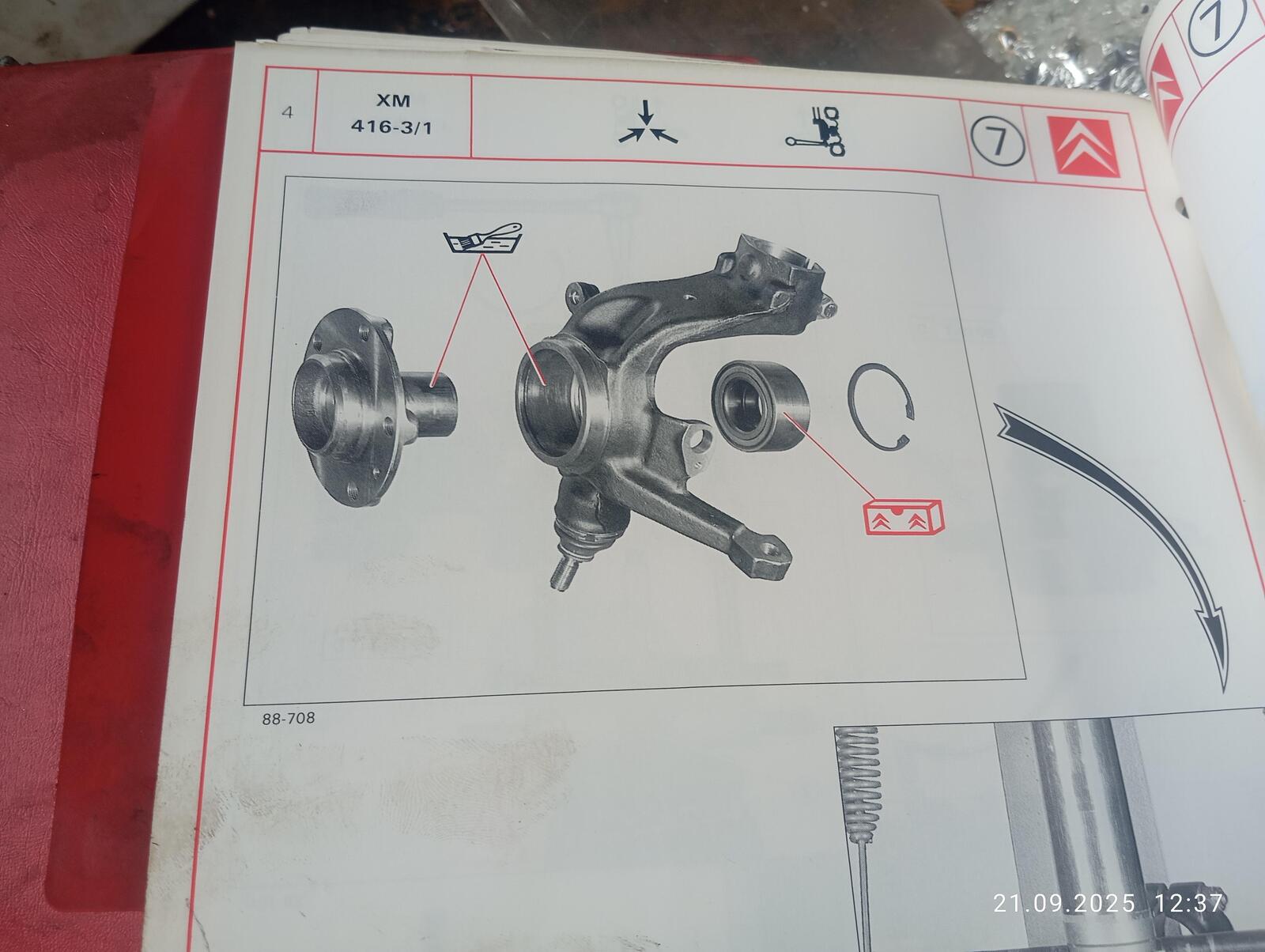

Warum ist das Lager dann zerstört? Laut meiner Reparaturanleitung kann man den inneren Lagerring von der Radnabe mit Hilfe eines zweiarmigen Klauenabziehers herunterziehen. Ob der dabei zerstört wird, steht da drinne nicht
Ist zwar XM, jedoch gleiche Arbeit
