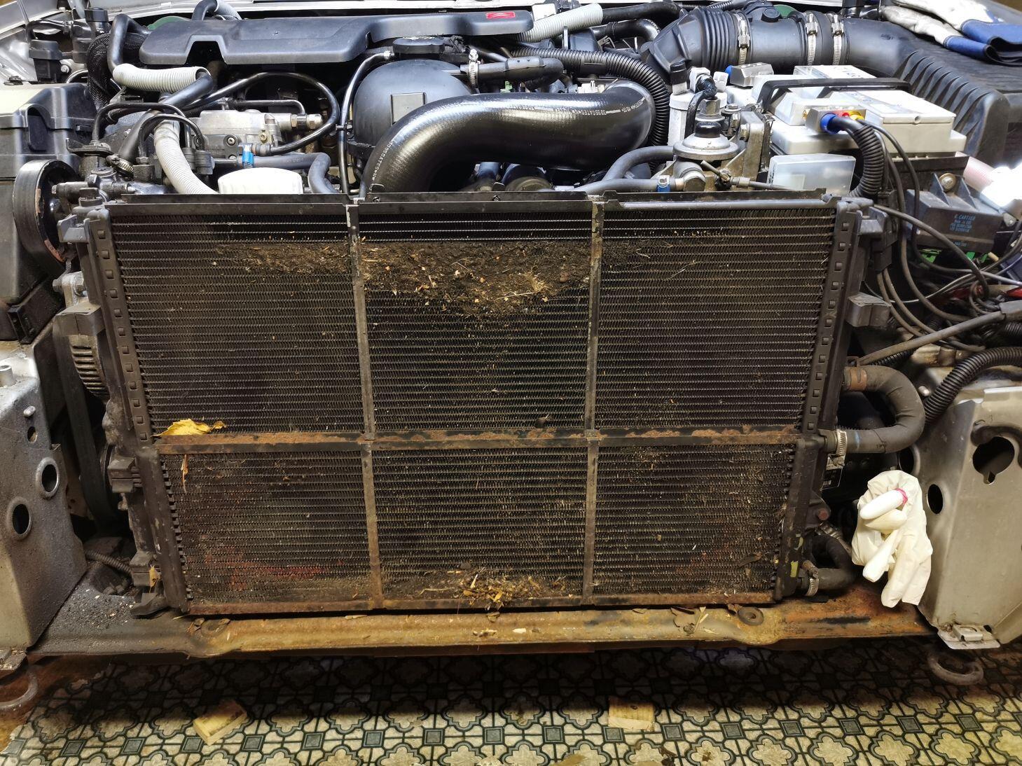

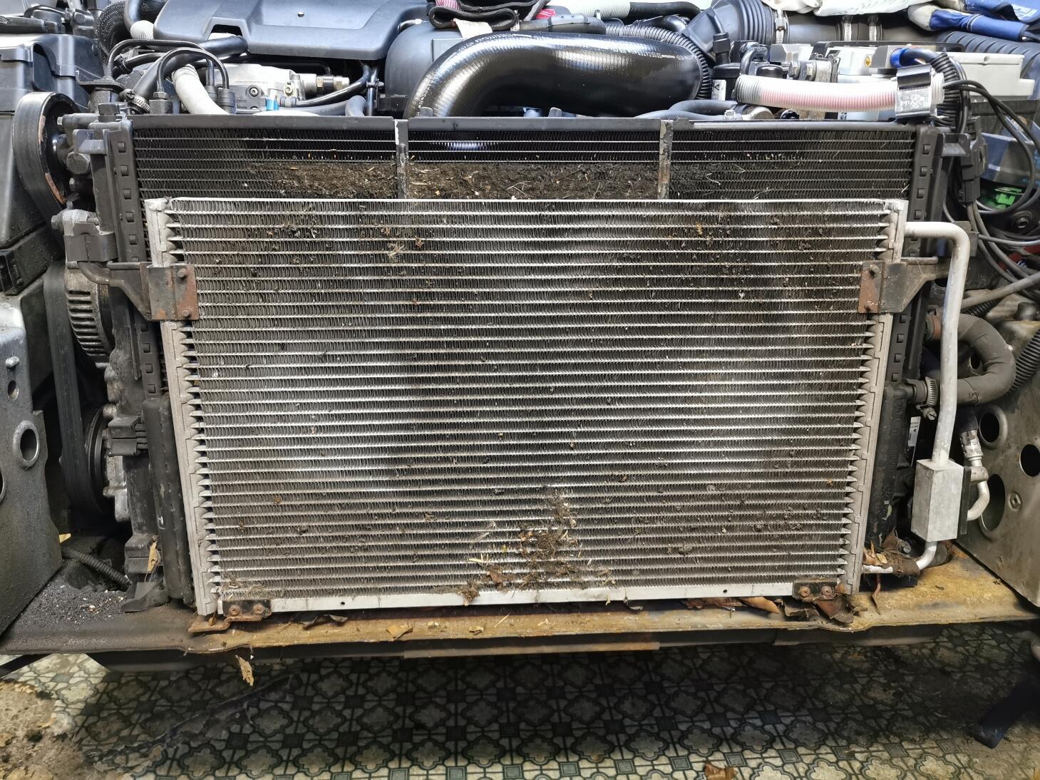

Hier folgen nun einige Bilder:large.Khler_Kondensator.jpg.9edf98850dd031273bcc313285a3b514.jpg

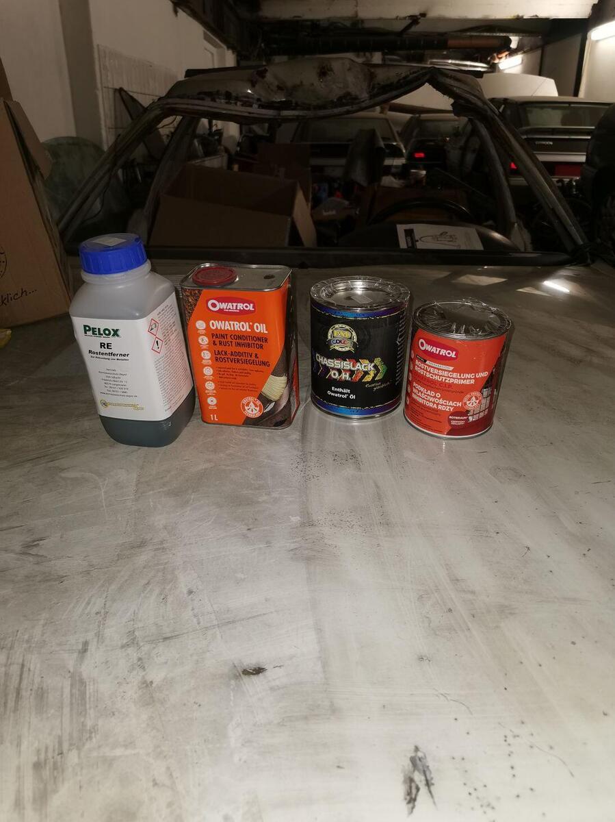

Owatrol - Pflegeserie:
Gesäubert:
Neu:

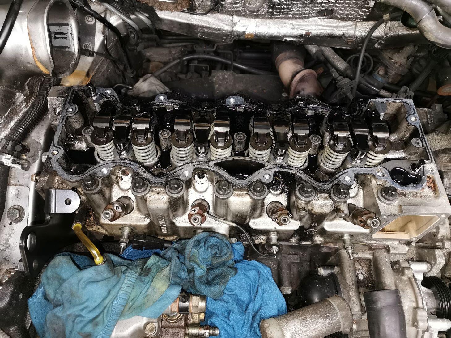

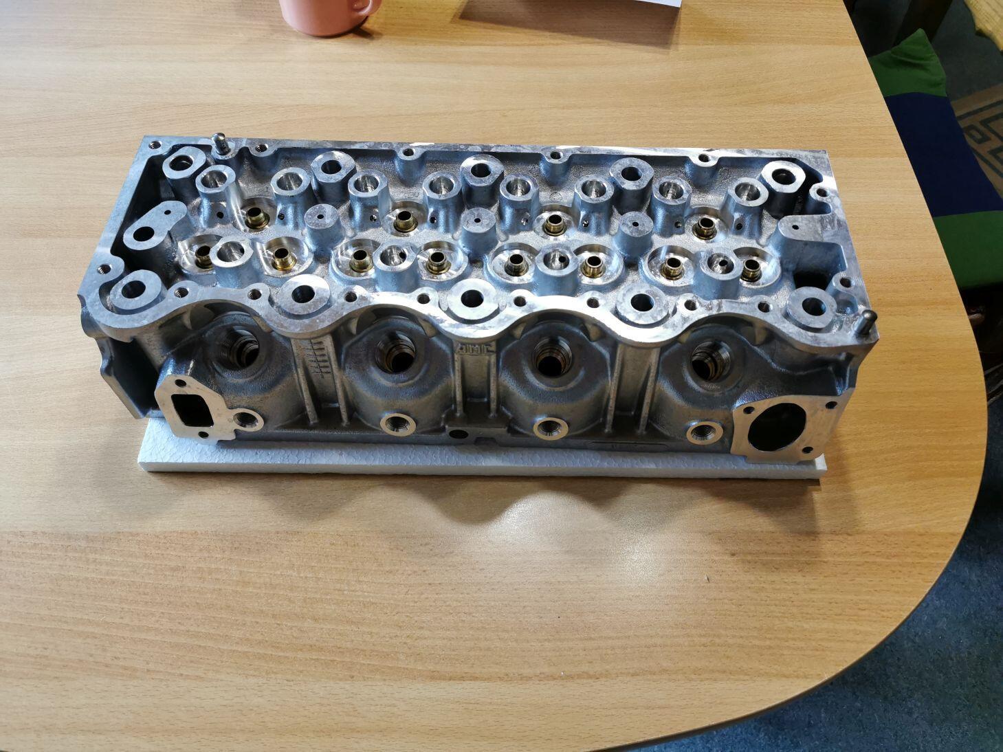

vor 40 Minuten schrieb radstoper:

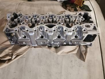

Neuen Kopf und Ventile besorgt.
Auf den Bildern die Du eingestellt hast sieht man einen neuen Kopf, aber für einen XUD11-Motor (2.1 TD). Ich hoffe das ist nicht der Kopf den Du einbauen möchtest...

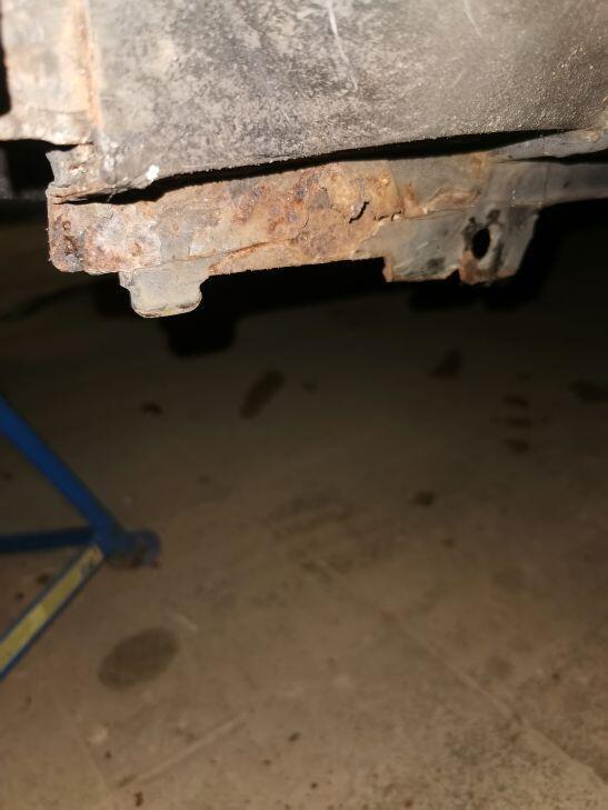

vor einer Stunde schrieb radstoper:

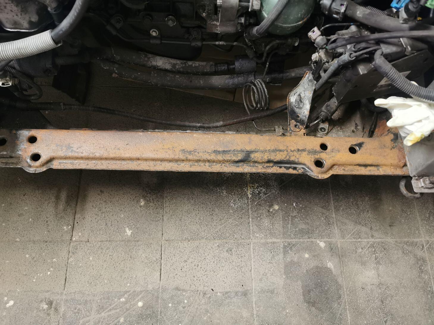

wo ich die losen Rostteile mit der Drahtbürste grob weg bürste und mit Owatrol Öl, Grundierung und Chassislack behandel.
Ich weiß schon, wer gleich bei Dir auf der Matte steht und dazu eine ganz andere Meinung hat. 🤣

Ich glaub, ich hab das falsche Bild eingestellt. 😬
Fahr eh morgen in die Werkstatt und werde nachschauen.
Danke für den Hinweis!

Jetzt noch eine Frage zum H -  Gutachten: Worauf wird dort besonders geachtet? Rostfreier Unterboden oder ist leichter Oberflächenrost an manchen Stellen ok? Auto muss im Originalzustand sein - ist klar. Karosse rostarm oder nicht vorhanden? Wie gut erhalten muss die Innenausstattung sein?
Alles nich so wild. Die Karre kann auch 10 Rostlöcher haben, solange man sie nicht sehen kann sind sie nicht vorhanden. Mit nem abgeranzten Rosthaufen brauchst du natürlich nicht vorfahren. Ein ordentlicher Eindruck ist das A und O. Eine Balance. Wo die versteckten Knöpfe jedes Prüfenden liegen ist deren Geheimnis das es für dich zu entdecken gilt.

vor 8 Stunden schrieb bx-basis:
Moin bx-basis,
hab in meinen Mails nochmal nachgeschaut. War tatsächlich 2020. Hatte mir doch die Firma erst den Kopf vom 2.1 TD geschickt und ich hatte es dann umgetauscht. Ich habe den richtigen Kopf und das falsche Bild eingestellt. War gestern einfach zu spät und es hätte mir auffallen müssen. Zumal ich ja im Bild vorher den Vergleich hatte.
Gerd

N´Abend,
hier die Ergänzung welches BJ: 11/95, ORGA: 6902. Und hier das Foto von dem richtigen Kopf:
Gerd

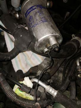

hab eine Frage zu dem Dieselfilter:
Das unten abgebildete Model mit den zwei Kabeln. Ist das für einen Sensor weg. Wasser oder Kraftstoffmangel, oder ist das eine Vorheizung.
Danke und Grüße
Gerd
Sensor für Wasser
Sensor für Wasser.
Elektrische Vorheizung hat das neuere Filtergehäuse aus Kunststoff, wie ich oben schrub. Dort fiel dafür der Wassersensor weg (braucht normalerweise auch niemand).
Beim Metallgehäusefilter sitzt die Vorwärmung seitlich am Zylinderkopf, wie auch beim 2.1 TD. Wenn man diese nutzen will, Thermostat ausbauen und neu abdichten, auch die Anschlüsse für die Schläuche können undicht sein (Bauteil abdrücken, ggf abdichten mit zB JB Weld).
Wenn du mit deinem Filtergehäuse nix weiter vorhaben solltest als den Filtereinsatz zu erneuern, schraub wenigstens den Abgang Richtung Pumpe ab und reinige den dahinter befindlichen Sintermetallfilter (geht gut mit Lösungsmittel + Druckluft). Das macht normalerweise niemand und der Sintermetallfilter ist dementsprechend versifft.

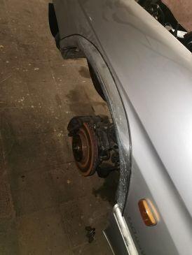

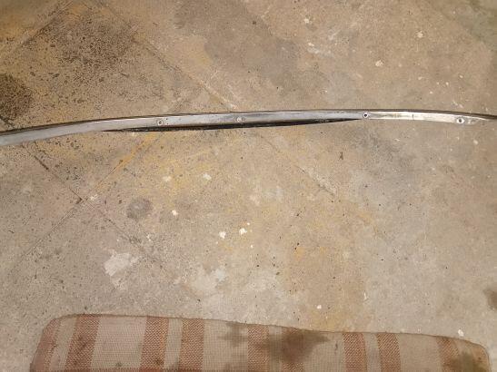

Guten Morgen allerseits,
weiß jemand, wie ich die Radlaufverblendung zerstörungsfrei abbekomme? Kann es sein, dass sie vernietet ist?
Danke und beste Grüße
Gerd
vor 39 Minuten schrieb radstoper:
Gerd
die Dinger waren nicht Serie. Das ist Zubehör und auch eher schlecht, weils den Rost fördert. Ich kann mir nicht vorstellen, dass so etwas vernietet wird.
Fred :)
Hallo Fred,
ich wollte die auch nicht mehr dran bauen. Sie sollen ab und möglichst so, dass der Radlauf nicht in Mitleidenschaft gezogen wird.
Gerd
Schau mal von unten drann dann siehst schon ob Schrauben und Nieten drann sind, leider mußt du Dich dazu bücken und den Kopf drehen
Am 27.9.2025 um 07:44 schrieb radstoper:
Ich gehe mal davon aus, daß die verklebt sind. Bau doch den Kotflügel ab. Ist ja kein großes Ding. Die Front ist ja eh schon ab. Da kannst Du gleich den Wischwasserbehälter checken und dahinter sauber machen.
Am 27.9.2025 um 14:14 schrieb Kroack:
Danke für die Nachhilfe, manchmal macht beim Gehirn nicht so gut mit, und dann kommen solche Hilfssuchanfragen.
Gerd
Schön Gerd aber waren es jetzt Nieten oder Schrauben, bisher hab ich nur geschraubte Chromradläufe gesehen ....
vor 4 Stunden schrieb ACCM Jens:
Nachdem ich den Rat von Kroack gefolgt bin, habe ich weder Schrauben noch Nieten entdecken können und es könnte tatsächlich sein, dass sie verklebt sind.
Gerd
Normalerweise sind doch aber in der Falzkante im Chrom leicht ovale Ausstanzungen für Schrauben ( Nieten ) ? Wenn sie geklebt sind  - je nach Kleber - würde ich sagen - stell Dich auf lackieren ein.... Alle Reste mit einem Folienradierer o ä wegzubekommen halte ich für hoffnungsarm....
Ich denke mal, die Chromdinger sind mit Moosgummi Klebestreifen befestigt, ähnlich wie die Plaketten/Monogramme am Heck.

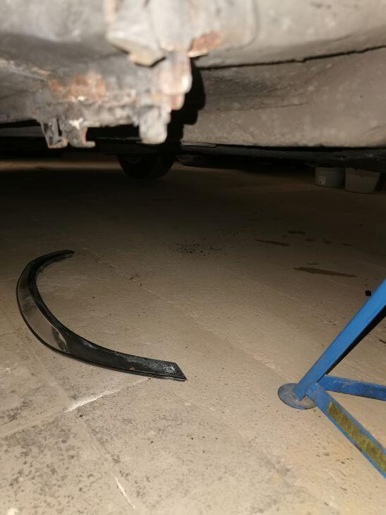

Guten Abend,
hab jetzt die vorderen Radlaufverblendungen ab.
Sie waren vernietet. Die Blindnieten sind so korrodiert gewesen, dass der Alurand und auch der Stahlstift in der Mitte nicht mehr vorhanden waren.
Hab weder was erfühlen oder noch richtig sehen können. Erst nach Benutzen des Teilereinigers konnte ich etwas erahnen. Die Radläufe haben keinen Rost nur halt so 6 kleine Löcher, die ich jetzt zu machen muss. Die Kotflügel sind ansonsten in einem wirklich guten Zustand.

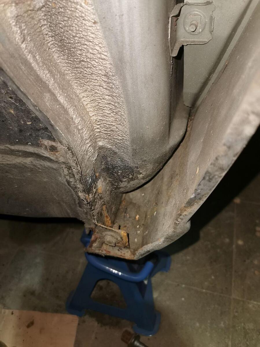

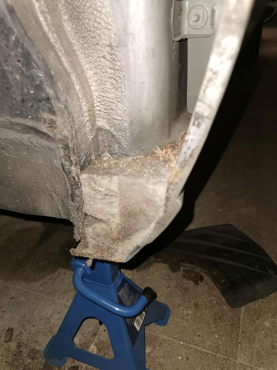

Und hier folgen noch die Wagenheberaufnahmen:
Fahrerseite. Schön gerade.
Und hier von der Beifahrerseite. Auch schön gerade. Sehe gerade: Das Foto ist nicht wirklich scharf.
Gerd

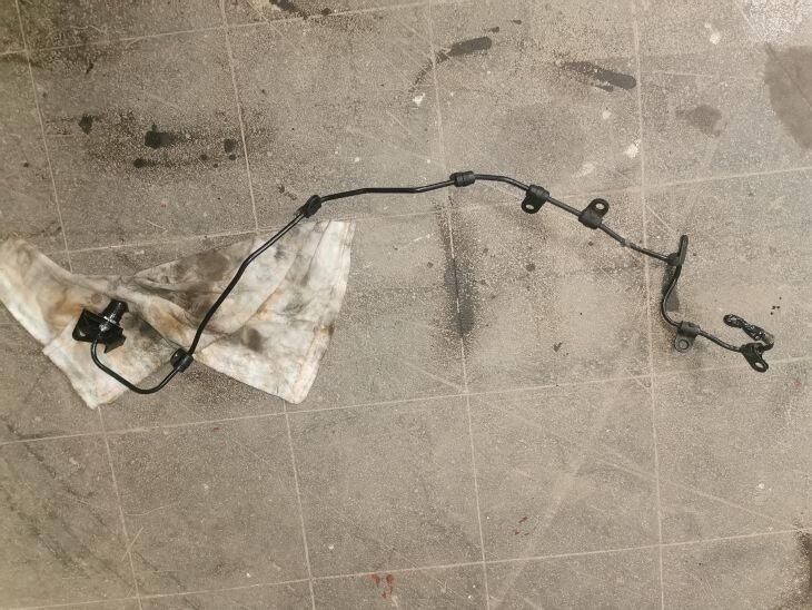

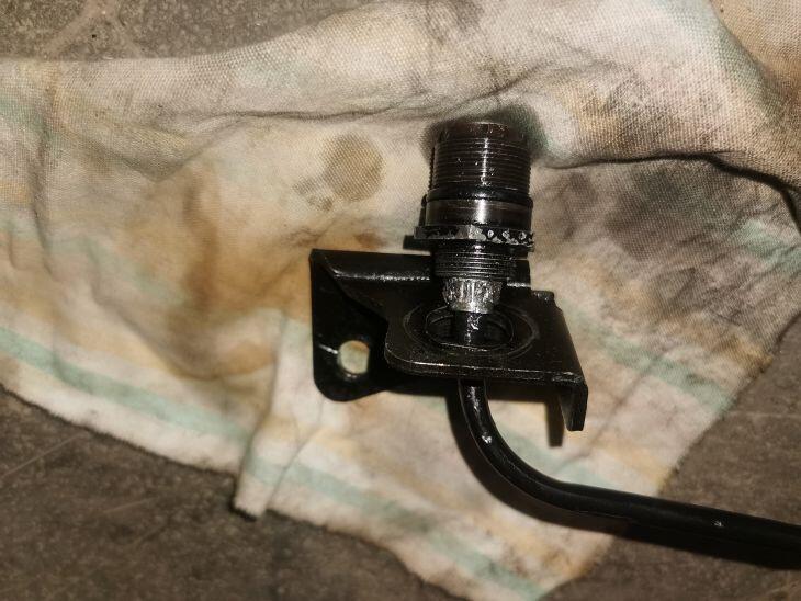

hab gestern die Hydraulikleitung von der Pumpe zum Druckregler ausgebaut. An sich nicht aufregendes, aber:
Ringleitungsschlüssel genommen, passend darauf nicht abbekommen. Rostlöser genommen und über Nacht einwirken lassen, auch nichts.
Kombi: Hammer mit Ringschlüssel. Schraube rund; Gripszange genommen: Nichts; zum Schluss habe ich die ganze Pumpenmutter abgeschraubt, mit der Hydraulikleitung dran. Was auffiel: Anscheinend ist die Pumpe mal erneuert worden, den sie ist komplett dich. Vielleicht ist beim Einschrauben der Bördelschraube mal verkantet worden. Eine Teilesuchanfrage mache ich gleich im Teileforum.
Und hier die Schraube zur Pumpe
Gerd
Obacht. In der Pumpe klappern jetzt unter der Feder auch eine Stahlkugel und eine kleine Blechhaube drinherum. Nicht verlieren und nicht durcheinanderbringen.
Du brauchst dann auch einen neuen Dichtring für den Stopfen (4026 88).
