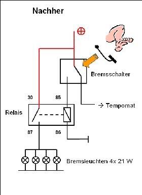

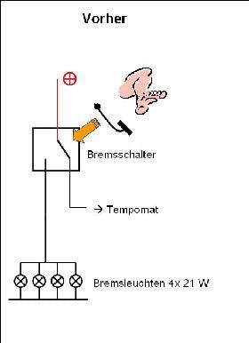

25. September 202525. Sep vor 21 Minuten schrieb AndreasRS: Was geht eigenlich kaputt? Nur die Kontakte an den Enden der Metallstreifen? Nein, die Kontakte ansich sind nicht das Problem, sondern der kleine Steg – die »Nase« – die durch die sich durch hohen Stromfluss aufheizenden Kontaktzungen weggeschmolzen wird. Mein bebilderter Beitrag, wie man der Nase mit plastischer Chirurgie zu Leibe rückt, ist wohl einem Forums-Server-Absturz zum Opfer gefallen. Hier Lese(und Streit-)stoff zu der Schrauben-Methode, die ohne das komplizierte Nachmodellieren der Nase arbeitet – Einbau eines Relais ist obligatorisch … aber bilde Dir selber ein Urteil. Bearbeitet (25. September 202525. Sep von holger s)

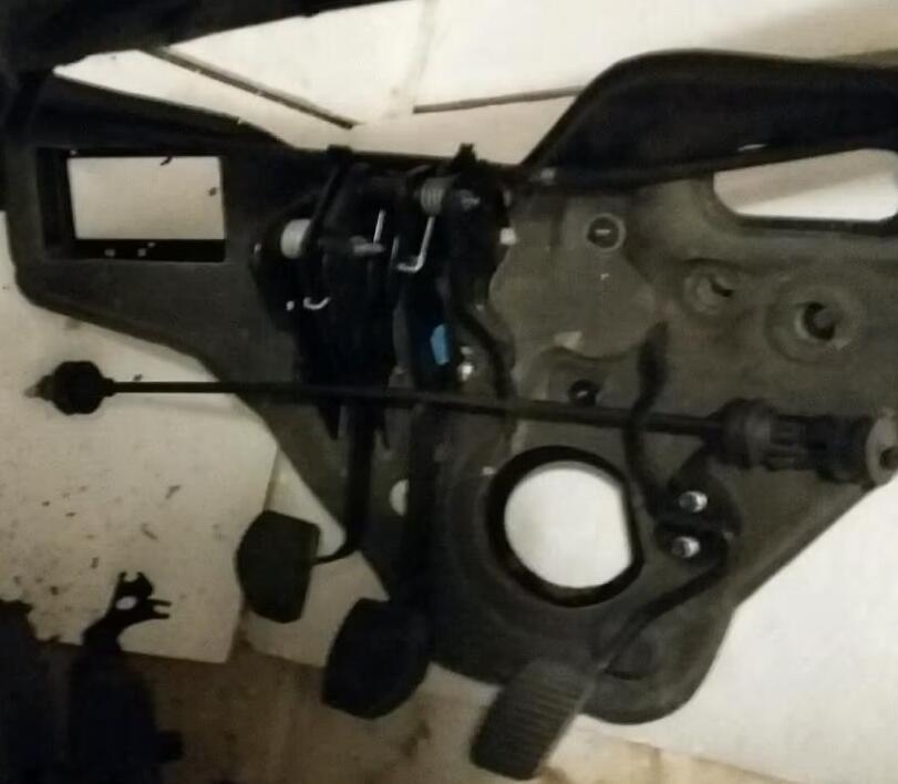

25. September 202525. Sep Ersteller Hallo, Deinen Text im verlinkten Faden habe mehrmals gelesen, ohne sicher zu sein, ihn verstanden zu haben. Hier ein Foto von @WolfA. Das ist allerdings (zum Glück) noch intakt. Der Steg der oberen Pedalhälfte drückt offenbar auf den markierten Bereich. Und dieser Steg ist "alles", was üblicherweise kaputt geht? Bei den Automatik- und den Tempomat-Teilen gibt es offensichtlich zwei Stege, siehe Fotos. Wir hatten gestern überlegt, ob die kleinen Kunststoffschweißpunkte aufgeben, welche die Kupferteile fixieren. Grüße Andreas Bearbeitet (25. September 202525. Sep von AndreasRS)
25. September 202525. Sep vor 10 Minuten schrieb AndreasRS: Und dieser Steg ist "alles", was üblicherweise kaputt geht? Ja, der Steg ist das Problem. Bei anderen Pedalen sehen die Stege etwas anders aus. Die Kontaktpunkte der Zungen sind hingegen dem hohen Strom gewachsen. Beim Remodellieren ist die Herausforderung, den Steg auf die Originalhöhe zu bringen; da geht es ja um 1/10mm. Die Schrauben-Version hat den Vorteil, dass sie einstellbar ist.

26. September 202526. Sep vor 20 Minuten schrieb AndreasRS: schaltet der Tempomat überhaupt ein, wenn der Öffnerkontakt nicht geschlossen ist? Das tut er in der Tat nicht. Aber im Ruhezustand ist der Öffner im Bremspedal geschlossen – falls nicht ein anderer Defekt vorliegt. Wie ich schrieb: Im Ruhezustand hat die zu kurze Nase ja keine Auswirkung. Wenn man bremst, und die Nase für den Tempomat-Kontakt auch zu kurz ist, schaltet der Tempomat nicht ab. Aus der alten Citdoks-Anleitung: Bearbeitet (26. September 202526. Sep von holger s)

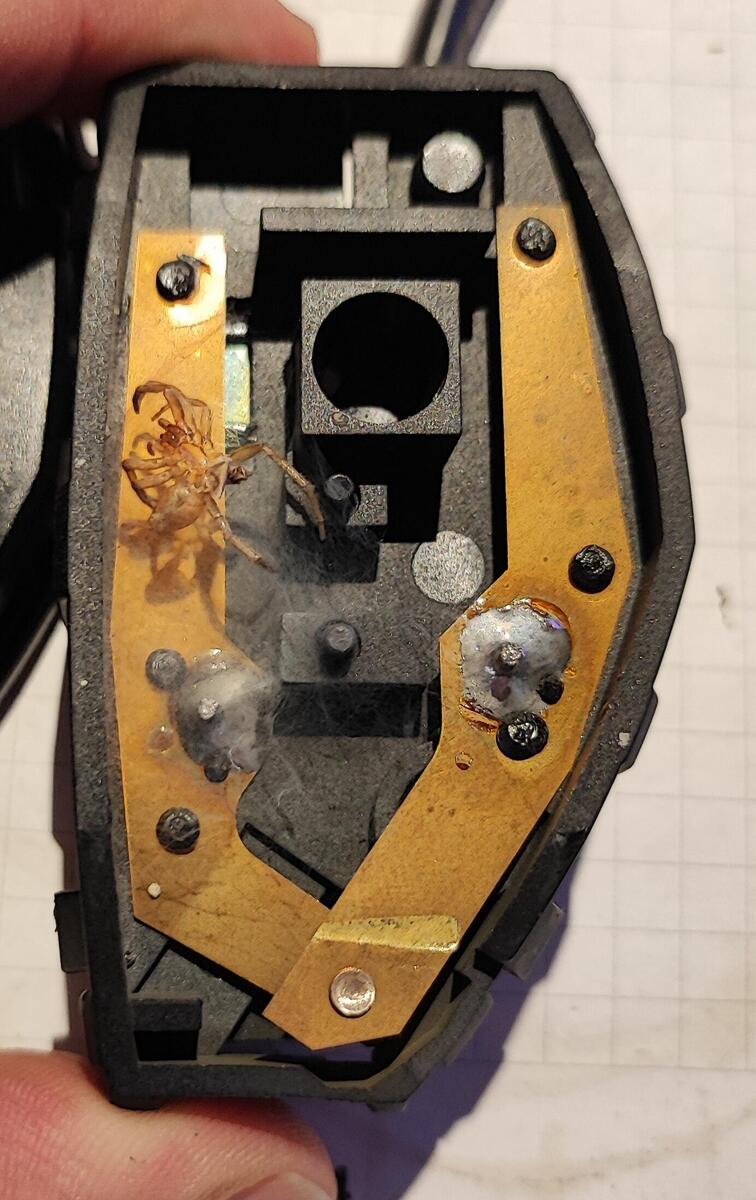

26. September 202526. Sep So, hab mal fix einen ausm Lager geholt um meine Erinnerungen aufzufrischen, weil das ganze Thema bei mir auch schon wieder eine Weile her ist. Stoppuhrgemessene 40 Sekunden hats gedauert. Bis auf zwei minimale Hebelspuren auf der Unterseite ist Nichts daran zerstört. Die einzige Überraschung dabei war diese mumifizierte Spinne, die irgendwann in den letzten 32 Jahren eingezogen ist. Bearbeitet (26. September 202526. Sep von Citrofan93)

26. September 202526. Sep vor 1 Stunde schrieb schwinge: Aufheizen tut sichs dann, wenn die Kontakte nicht mehr taufrisch sind und durch den dann vorhandenen Übergangswiderstand warm werden. Für eine vollständige Reparatur des Pedals müsste neben der Wiederherstellung des geschmolzenen Steges auch ein Austausch der "Kontaktknöpfe" erfolgen. Ja, das auch – aber das ist nicht die alleinige und überwiegende Ursache. Man kann das nicht so prinzipiell sehen. Sagen wir doch einfach, dass die Kontakte unterdimensioniert sind – das ganze Ding ist nicht gut ausgedacht. Eine Relaisschaltung ist eine dauerhaft zuverlässige Lösung. Es gehört schließlich nicht zur normalen Wartung eines Fahrzeugs, die Kontakte der Lichtschalter regelmäßig zu sanieren. Beim CX-Lichtschalter gibt es ja ein ähnliches Problem – ich hab bei meinem Rauch aufsteigen sehen. Relais haben dann auch unter anderem zu hellerem Abblendlicht geführt.
