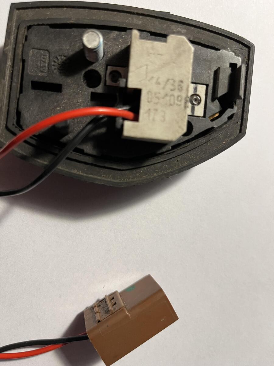

5. Oktober 20251 J. Moin, so wie es aussieht habe ich gerade auch erstmals mit so einem defekten Bremslichtschalter zu tun. Jedenfalls leuchten die Bremsleuchten nicht. An welcher bzw. welchen Stellen setzt man am besten an, um die obere bewegliche Pedalseite von der unteren Pedalplatte zu entfernen? Wenn ich das vorher zu lesende recht verstanden habe, ist das ganze "nur" geklipst? Und dann soll so ein kleiner Kunststoffstteg, der auf den vorhergehenden Bildern zu sehen ist, die Ursache für die Störung sein? Ich dachte, bevor ich dieses Thema zu lesen begann, dass es an diesem grauen Steckerteil liegen könnte und ob/wie dieses wohl ersetzbar sei? Das ist wohl irgendwie geklebt od. gibt es Kunststoffvernietung? Sieht auf dem beigefügten Bild rechts so aus? Da gibt es doch z.B. diese Teile bei Ebay. Weiß nur nicht ob das a) notwendig und b) auch für TCT passend wäre. Habe übrigens ein Schaltgetriebe ohne Tempomat. Gibt´s dazu sachdienliche Hinweise? Danke und Gruß, Stefan
5. Oktober 20251 J. vor einer Stunde schrieb accm stefan csm: An welcher bzw. welchen Stellen setzt man am besten an, um die obere bewegliche Pedalseite von der unteren Pedalplatte zu entfernen? Wenn ich das vorher zu lesende recht verstanden habe, ist das ganze "nur" geklipst? Und dann soll so ein kleiner Kunststoffstteg, der auf den vorhergehenden Bildern zu sehen ist, die Ursache für die Störung sein? Richtig … »nur geklipst«. Wenn Du vorsichtig zwischen Ober- und Unterschale (ich nenn das jetzt mal so) mit einem kleinen Schraubendreher entlangfährst, merkst Du, wo du hebeln musst. Leider sind es beim Schalter-Pedal vier Rastnasen auf relativ wenig Raum. Den Rest und die Kontroverse dazu kannst Du oben im Thread lesen. Meister N. öffnet Dir das Pedal aber mit Leichtigkeit ohne eine Rastnase abzubrechen. Ich freu mich auf den Erfahrungsbericht.
5. Oktober 20251 J. 3 hours ago, accm stefan csm said: An welcher bzw. welchen Stellen setzt man am besten an, um die obere bewegliche Pedalseite von der unteren Pedalplatte zu entfernen? Gummi runterpulen. Dann siehst du alles, was du sehen musst. 3 hours ago, accm stefan csm said: [...] so wie es aussieht habe ich gerade auch erstmals mit so einem defekten Bremslichtschalter zu tun. Jedenfalls leuchten die Bremsleuchten nicht. Ich nehme an, die Sicherung wurde bereits überprüft? Mir ist mal eine durchgefackelt, warum auch immer.
6. Oktober 20251 J. vor 6 Stunden schrieb schwinge: Gummi runterpulen. Dann siehst du alles, was du sehen musst. Ich nehme an, die Sicherung wurde bereits überprüft? Mir ist mal eine durchgefackelt, warum auch immer. Ja, der erste Blick galt d. Sicherung. War i.O.
6. Oktober 20251 J. vor 9 Stunden schrieb AndreasRS: Hallo, das bei Ebay ist komplett anders. Grüße Andreas Oh interessant, dachte ich gar nicht. Die Steckerform sieht nämlich ziemlich identisch aus, bis auf die Farbe (Schwarz statt Grau)
