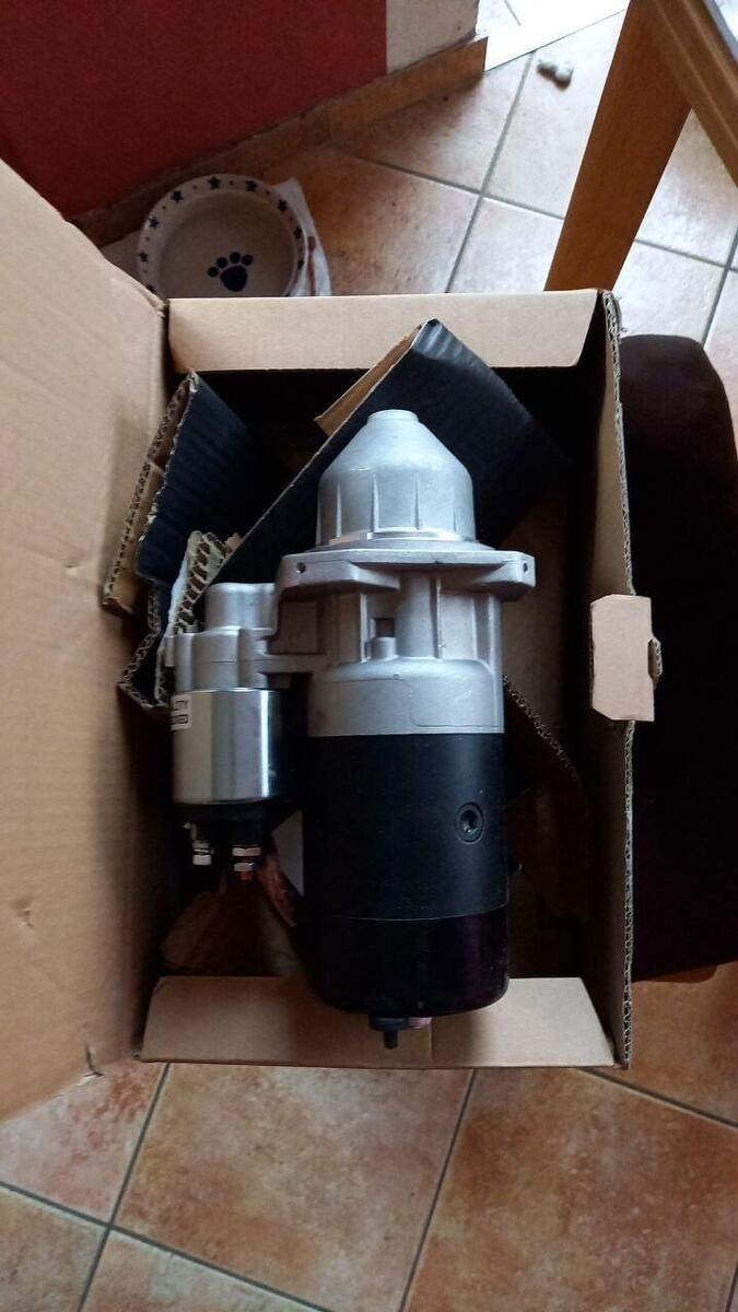

27. September 202527. Sep Mal eben gucken geht schlecht, die Scheune in der er seit fast 2 Jahren steht ist 1200km weit weg. Habe auch nicht rausfinden können wo ich das Ding im Winter 2021/22 gekauft habe. Es war auf jeden Fall die klassische Bauform wie sie auch beim Diesel zu finden ist. Das Abschirmblech (vom Diesel) ließ sich mit Anpassungen montieren. Edith hat nochmal geguckt, es war ein Anlasser mit angeblich 1,3kW von Bandel Autoteile. Gekauft zum halben Neupreis bei Kleinanzeigen weil angeblich nicht passend für CX 25. Unter dem Link von damals findet man ihn noch, allerdings mit Bild vom Mitsubishi - und ausverkauft. KLICK So sah das Teil in echt und auch damals auf der Internetseite aus: Bearbeitet (27. September 202527. Sep von bx-basis)
27. September 202527. Sep Die Mitsus werden von ATL in ordentlicher Qualität immer mal wieder in kleinen Chargen überholt und in den Großhandels-Markt gegeben. Der Preis für Endkunden erstreckt sich erfahrungsgemäß von 130.- bis 230.- . Ein AT-Teil ist nicht nötig. Bandel ist meist am günstigsten. Sind auch immer schnell weg. Das Bild des Anlassers von dir sieht aus wie ein Anlasser vom TD2 - die sind kaum größer als die Mitsus, welche ganz anders aussehen. Erkennt man sofort. Diese Dieselanlasser gibts reichlich und stabil billig. Da sie ja auch bei den ganzen Lieferwagen/Wohnmobilen C 25 und J5 passen, ist der Absatz vermutlich größer. Hier im ordentlichen Polen-Nachbau neu zu 116.- https://www.ebay.de/itm/187101195549?fits=Make%3ACitroën&_skw=anlasser+2%2C5+diesel+citroen+cx&epid=20003750200&itmmeta=01K652BNEEG61P2D6V51H0AVX0&hash=item2b9019ad1d:g:bp4AAeSw4Hlod6i3&itmprp=enc%3AAQAKAAABAFkggFvd1GGDu0w3yXCmi1dnYksSOhrJuXD1MY%2FlfwqjYjsqJyLWXiZ%2FvewnPxiWDgGk9x7Txl5ygHi5aRKke%2FBfgyI3%2FGohNxWCIyzHuSdqnREeyvpss%2B2W6Vbi6l%2F0N0Yg1j2qUdVJ9WQ88m84Pbq1CbRLBCjU97iWSMKqu46cDWKSqYzGm8shGyCEw4inSCuyxgZ4r6LKqZnlnKDgCMUMJZ4P9GH5f9VMeJRCDyRT%2FcGFH%2FETQoRgT6BREIV%2BwAqndpi8h5K2Twz2IqAAnhtDdi3ZC4qWc9WBcgY38rRlyqVvGZP2YJGXPA2rUVTmai4qV4iHzBtbOfLvqnSE0OI%3D|tkp%3ABk9SR8DXrqKxZg Diese Anlasser lassen sich auch beim Benziner verbauen - passen aber nicht und gehören da nicht rein. Man bemerkt es aber nicht beim Einbau. Grund: die Verzahnung des Ritzels, was auf die Schwungscheibe eingreift passt nicht genau, sondern nur grob in die Verzahnung des Benziner- Schwungrades. Perfide: Erstmal funktioniert das dennoch prima. Und die 2,2 kw haben leichtes Spiel mit dem Benziner. Aber mit der Zeit wird die Verzahnung des Schwungrades ruiniert. Kann eine Weile dauern. Dann macht es plötzlich nur noch "krinnnng" und nix passiert mehr weiter. Folge: Motor raus, Getriebe und Kupplung ab und neues Schwungrad oder neuen Zahnkranz aufschrumpfen. vor einer Stunde schrieb bx-basis: es war ein Anlasser mit angeblich 1,3kW von Bandel Autoteile. Gekauft zum halben Neupreis bei Kleinanzeigen weil angeblich nicht passend für CX 25. Unter dem Link von damals findet man ihn noch, allerdings mit Bild vom Mitsubishi - und ausverkauft. Hoffe, du hast wirklich einen überholten Mitsu drin. Neue Nachbauten sind mir vom Mitsu noch nicht untergekommen.
27. September 202527. Sep Das Foto zeigt den Anlasser den ich verbaut habe. Ist kleiner als der vom Diesel, das Abschirmblech vom Diesel passte nämlich nicht drauf sondern mußte angepaßt werden. Ob er die Verzahnung ruinieren wird muß sich zeigen, es hat rund 10tkm oder so jedenfalls gut und völlig ohne störende Nebengeräusche funktioniert.

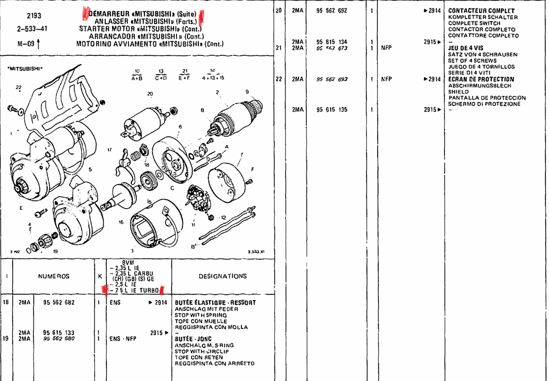

27. September 202527. Sep Ersteller Mhm , das mit dem ruinieren der Svhwungscheibe wäre ja übelst . Die Kosten der Erneuerung um so mehr. Meine Anfrage bezüglich des Werksanlassers beim Gti Turbo , bezieht sich auf den aktuellen Austausch bzw. Ersatzanlassers. Ich habe momentan keine Zeit und Platz dafür , es selbst zu erledigen. Die Werkstatt die ich hier angefragt und wechselt , ist nämlich der Meinung in den CX Gti Turbo würde kein Mitschu verbaut worden sein bzw. und wäre nicht original . Da ich schon mehr wie 3 Turbo Gti gefahren bin, weiß ich , daß dort immer die Mistchus.. verbaut waren. Ich dachte das wäre in Laufe der Zeit nur passender Ersatz gewesen. Nun bin ich ja eigentlich völlig verwirrt . Die Werkstatt baut einen von Citroen ein der dort hingehört. Das mit dem beschriebenen Folgeschäden, läßt mich nun doch aufhorchen.
27. September 202527. Sep Ersteller Die Werkstatt ist , dachte ich zumindest kompetent - da diese sehr viele alte CX und andere alte Modelle von Citroen auch restauriert/ repariert. Auch bekannt ist . Mhm ?????
27. September 202527. Sep mal so ganz allgemein formuliert: dass bei den GTI Turbos ab Werk die Mitsubishi Anlasser verbaut waren, ist eigentlich allgemein bekannt. Wenn das nicht so ist, wirft das ein entsprechendes Bild auf die angebliche Fachwerkstatt.
