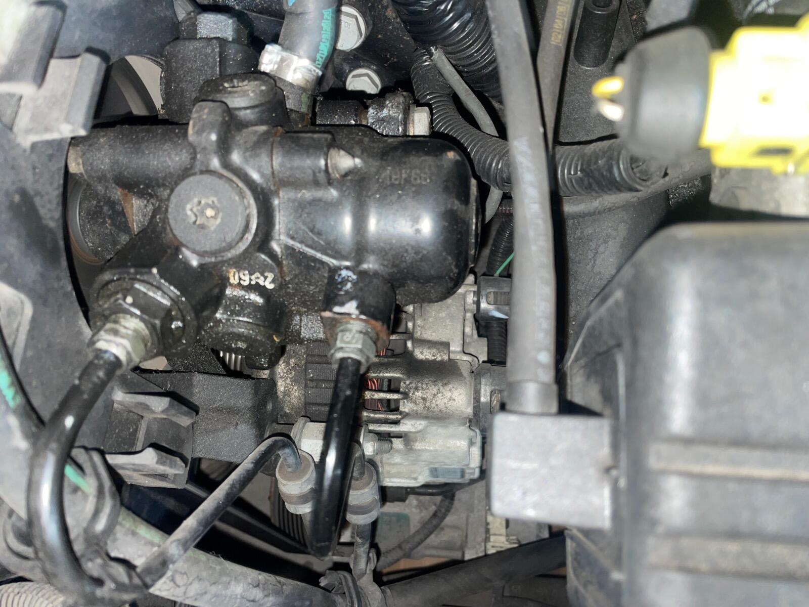

27. September 20251 J. Moinsen, ich habe mir vorsorglich einen „neuen“ Xantia 2.0 l Bj.1997 Hydroaktiv. Km 186xxx. Sie klickt im Sekundentakt. Er geht auf normal Höhe aber bleibt hinten hart. Eventuelle Ursache? Da er im Juli neuen TÜV bekam machte ich beim Kauf keine Sorgen. Nach gutem Preisnachlass lies ich mich überreden und nahm ihn mit.
27. September 20251 J. vor 16 Minuten schrieb afterdark66: Sie klickt im Sekundentakt. Er geht auf normal Höhe aber bleibt hinten hart. Eventuelle Ursache? -Druckspeicher platt -Federkugeln hinten platt
27. September 20251 J. Ersteller Danke, dachte ich mir auch. Aber da er vor nicht mal 500km neuen TÜV bekam hoffte ich auf einen kleinen Standfehler nach 2 Monaten. Dann muss ich wohl doch wieder ran an die Kugeln. Nochmals danke
27. September 20251 J. vor 2 Minuten schrieb afterdark66: Danke, dachte ich mir auch. Aber da er vor nicht mal 500km neuen TÜV bekam hoffte ich auf einen kleinen Standfehler nach 2 Monaten. Dann muss ich wohl doch wieder ran an die Kugeln. Nochmals danke Das sind beides Parameter, die den TÜV nicht interessieren (Auch wenn der Druckspeicher eigentlich schon sicherheitsrelevant wäre…)
27. September 20251 J. Ersteller Gerade eben schrieb Xantia-Luggi: Das sind beides Parameter, die den TÜV nicht interessieren (Auch wenn der Druckspeicher eigentlich schon sicherheitsrelevant wäre…) Unglaublich!
27. September 20251 J. Vermutlich kennt sich die Mehrzahl der Tüv-Prüfenden nicht genau genug mit der Hydropneumatik aus, um solche Fehler überhaupt zu bemerken.
27. September 20251 J. Ersteller Soeben mal zum Testen eine ,vorsorglich, gewechselt Druckkugel getauscht und schwups war das Klacken wieder normal! werde mir mal einen neuen Satz Kugeln bestellen. 😉 Bearbeitet (27. September 20251 J. von afterdark66)
27. September 20251 J. Wenn das noch die Originalkugeln sind, wäre es vielleicht besser, sie neu zu füllen und dabei direkt mit Ventilen zu versehen.
27. September 20251 J. Ersteller vor 7 Minuten schrieb merterhenz: Wenn das noch die Originalkugeln sind, wäre es vielleicht besser, sie neu zu füllen und dabei direkt mit Ventilen zu versehen. Sind keine originalen mehr.
27. September 20251 J. vor 4 Stunden schrieb merterhenz: Wenn das noch die Originalkugeln sind, wäre es vielleicht besser, sie neu zu füllen und dabei direkt mit Ventilen zu versehen. Warum nicht auch die nachgebauten füllen? Mach' ich seit Jahren .
27. September 20251 J. vor 5 Stunden schrieb id_ds: Vermutlich kennt sich die Mehrzahl der Tüv-Prüfenden nicht genau genug mit der Hydropneumatik aus, um solche Fehler überhaupt zu bemerken. Ja, der Prüfer sagte mir kürzlich: es kennt sich niemand mehr aus mit dieser Technik. Ich antwortete: doch....ich 😂

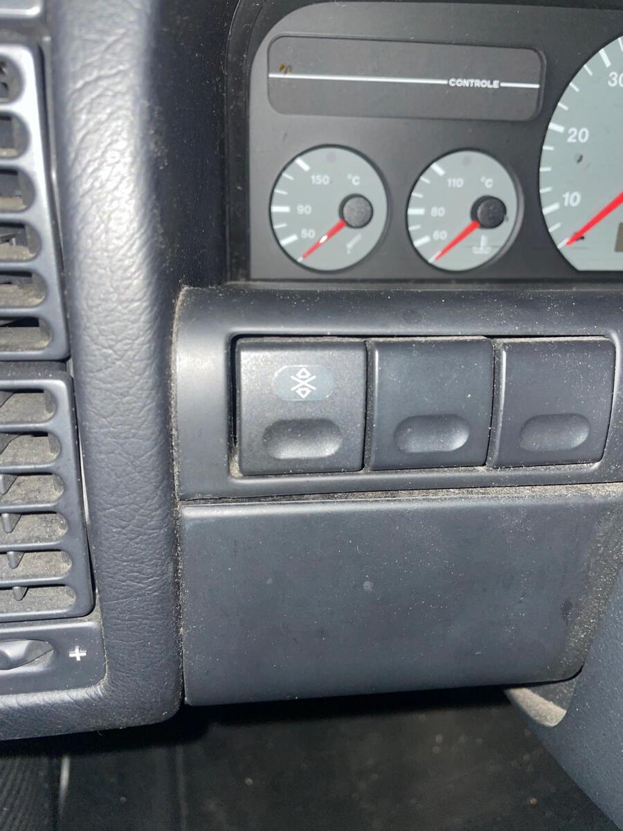

27. September 20251 J. Ersteller Gerade eben schrieb afterdark66: Was macht dieser Schalter? Ja, ich weiß ich muß putzen 😜
27. September 20251 J. Sieht für mich wie ein Fensterheber-Sperrschalter aus (für die nichtzahlenden Mitfahrenden auf der Rückbank).
27. September 20251 J. Ersteller Da ist aber kein Symbol zuerkennen. So ein modernes Auto hatte ich noch nicht.
