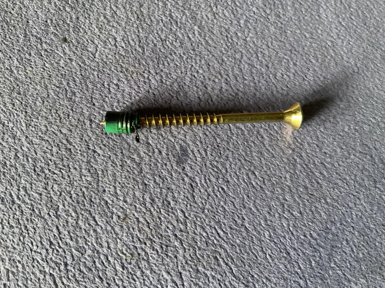

5. Oktober 20251 J. Mit Gewalt rausgezogen? 🙄 Ich hole die vorsichtig raus um sie wieder zu verwenden. Mit einer Holzschraube ist die doch jetzt verletzt.
5. Oktober 20251 J. Ersteller vor 5 Minuten schrieb ACCM Claude-Michel: Mit Gewalt rausgezogen? 🙄 Ich hole die vorsichtig raus um sie wieder zu verwenden. Mit einer Holzschraube ist die doch jetzt verletzt. Nö, ganz locker angeschraubt und leicht entfernt. Und der Zustand der Dichtung ist mangelhaft.

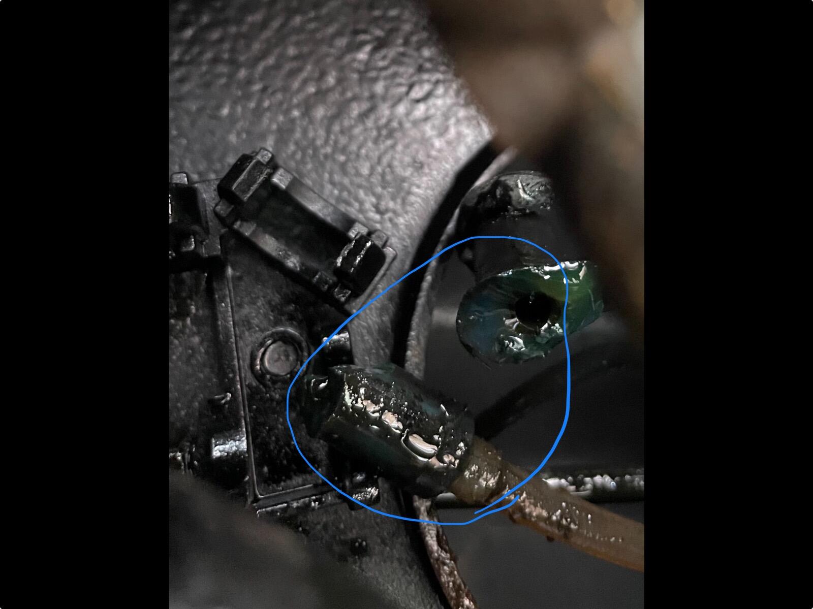

2. November 20252. Nov Ersteller Moin, die defekten Hydraulikleitungen sind erfolgreich erneuert. Nun das folgende defekte Teil. Die Verbindung des Gummischlauchs ist gebrochen. Hoffe man erkennt es auf dem Foto ( blauer Kreis). Nun brauche ich eine neue Verbindung. Bei den mir bekannten Händlern habe ich nix gefunden. Und nu? Schönen Sonntag noch Bearbeitet (2. November 20252. Nov von afterdark66)
2. November 20252. Nov Hallo, das sieht ein bisschen nach 5270JK aus (X2 außer Activa) oder 5270P3 (alle anderen). Aber ohne Kontext kann man keine Aussage treffen. Ist das am vorderen Achssechemel? Die Rundung im rechten Bildteil sieht danach aus, aber der Halter an dieser Stelle kommt mir fehlplatziert vor. Meines Wissens hat nur der Actica so einen Halter am vorderen Achssechemel, für den K-Verteiler, der die Rückläufe der beiden vorderen Korrektoren zusammenfasst. Grüße Andreas Bearbeitet (2. November 20252. Nov von AndreasRS)
2. November 20252. Nov Ersteller Moin Andreas, es ist hinten. Der Halter ist vom 3er Verteiler der Antisink. Den Halter bringe ich in Ordnung wenn ich mal auf einer Bühne bin. Rücklings auf engen Raum zu liegen nervt. Hoffe das Fotos hilft etwas. Wieviel mm Schlauch ? Bearbeitet (2. November 20252. Nov von afterdark66)
2. November 20252. Nov Dann dürfte das eine Rilsan-Leitung sein, die zu einem der Verbinder geht (wahrscheinlich 96149464/5280E2 (je nach ORGA-Nr.) oder 528087. Die richtige Leitung kann man z.B. mithilfe von catcar bestimmen. https://www.catcar.info/citroen/?lang=en&l=c3Q9PTcwfHxzdHM9PXsiMTAiOiJNb2RlbCIsIjIwIjoiWGFudGlhIiwiNDAiOiJCb2R5OiA1IERPT1IgU0FMT09OIFwvIEVuZ2luZTogMi4wIGkiLCI1MCI6Im1lY2hhbmljYWwiLCI3MCI6InN1c3BlbnNpb24ifXx8Y29kZT09MUNYMXx8Ym9keT09QjBEQTV8fGVuZ2luZT09QjBGNVR8fGNhdF9pZD09RkNUMDAwMXx8c3ViR3JwX2lkPT1GQ1QwMzM3fHxyZWZkb2NzPT0wMjkwMDMzOTQ0NTh8fHJlZmRvYz09MDI5MDAzMzk0NDU4fHxzdWJHcnBOYW1lPT1SRVRVUk4gUElQSU5HIFJFQVIgU1VTUEVOU0lPTnx8c3VwcGxpZXI9PQ%3D%3D Bearbeitet (2. November 20252. Nov von Xantia-Harald) Ergänzung
2. November 20252. Nov Ersteller vor einer Stunde schrieb Xantia-Harald: vor einer Stunde schrieb Xantia-Harald: Dann dürfte das eine Rilsan-Leitung sein, die zu einem der Verbinder geht (wahrscheinlich 96149464/5280E2 (je nach ORGA-Nr.) oder 528087. Die richtige Leitung kann man z.B. mithilfe von catcar bestimmen. https://www.catcar.info/citroen/?lang=en&l=c3Q9PTcwfHxzdHM9PXsiMTAiOiJNb2RlbCIsIjIwIjoiWGFudGlhIiwiNDAiOiJCb2R5OiA1IERPT1IgU0FMT09OIFwvIEVuZ2luZTogMi4wIGkiLCI1MCI6Im1lY2hhbmljYWwiLCI3MCI6InN1c3BlbnNpb24ifXx8Y29kZT09MUNYMXx8Ym9keT09QjBEQTV8fGVuZ2luZT09QjBGNVR8fGNhdF9pZD09RkNUMDAwMXx8c3ViR3JwX2lkPT1GQ1QwMzM3fHxyZWZkb2NzPT0wMjkwMDMzOTQ0NTh8fHJlZmRvYz09MDI5MDAzMzk0NDU4fHxzdWJHcnBOYW1lPT1SRVRVUk4gUElQSU5HIFJFQVIgU1VTUEVOU0lPTnx8c3VwcGxpZXI9PQ%3D%3D Danke. Deine angezeigten Verbinder sind 3er, ich brauche einen von Schlauch zu Schlauch. Bearbeitet (2. November 20252. Nov von afterdark66)

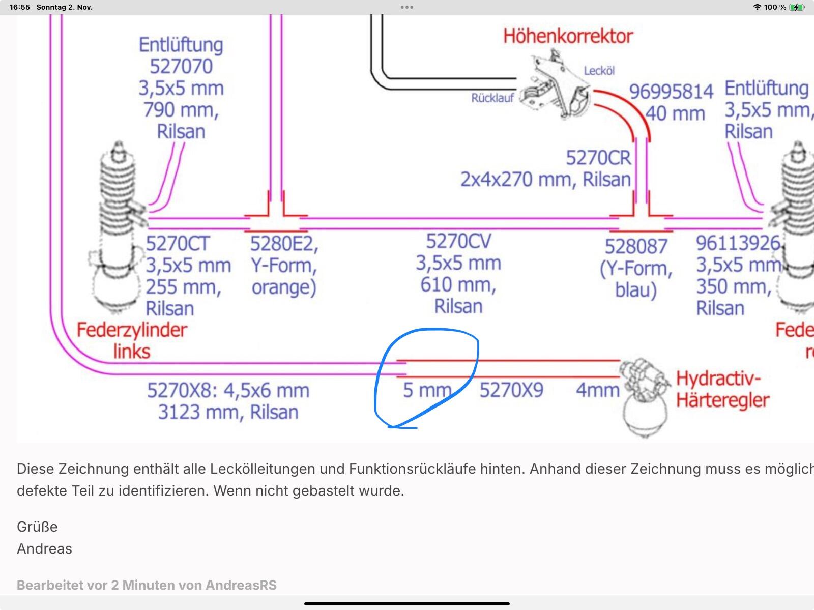

2. November 20252. Nov Hallo, vor 23 Minuten schrieb afterdark66: Deine angezeigten Verbinder sind 3er, ich brauche einen von Schlauch zu Schlauch. Es gibt hinten keine Verbinder, die nur zwei Schläuche verbinden. Allenfalls einen kurzen Schlauch am Lecköl-Stutzen des Höhenkorrektors. Danach sieht Dein Foto nicht aus. Diese Zeichnung enthält alle Leckölleitungen und Funktionsrückläufe hinten. Anhand dieser Zeichnung muss es möglich sein, das defekte Teil zu identifizieren. Wenn nicht gebastelt wurde. Grüße Andreas Bearbeitet (2. November 20252. Nov von AndreasRS)
2. November 20252. Nov vor 25 Minuten schrieb afterdark66: ich brauche einen von Schlauch zu Schlauch. Du musst also zwei Rilsan-Leitungen miteinander verbinden? Dazu habe ich pragmatischer Weise ein Stück passenden Benzinschlauch genommen. Gruß, Joschko
