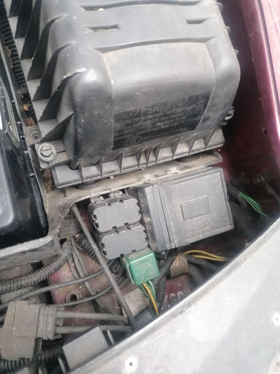

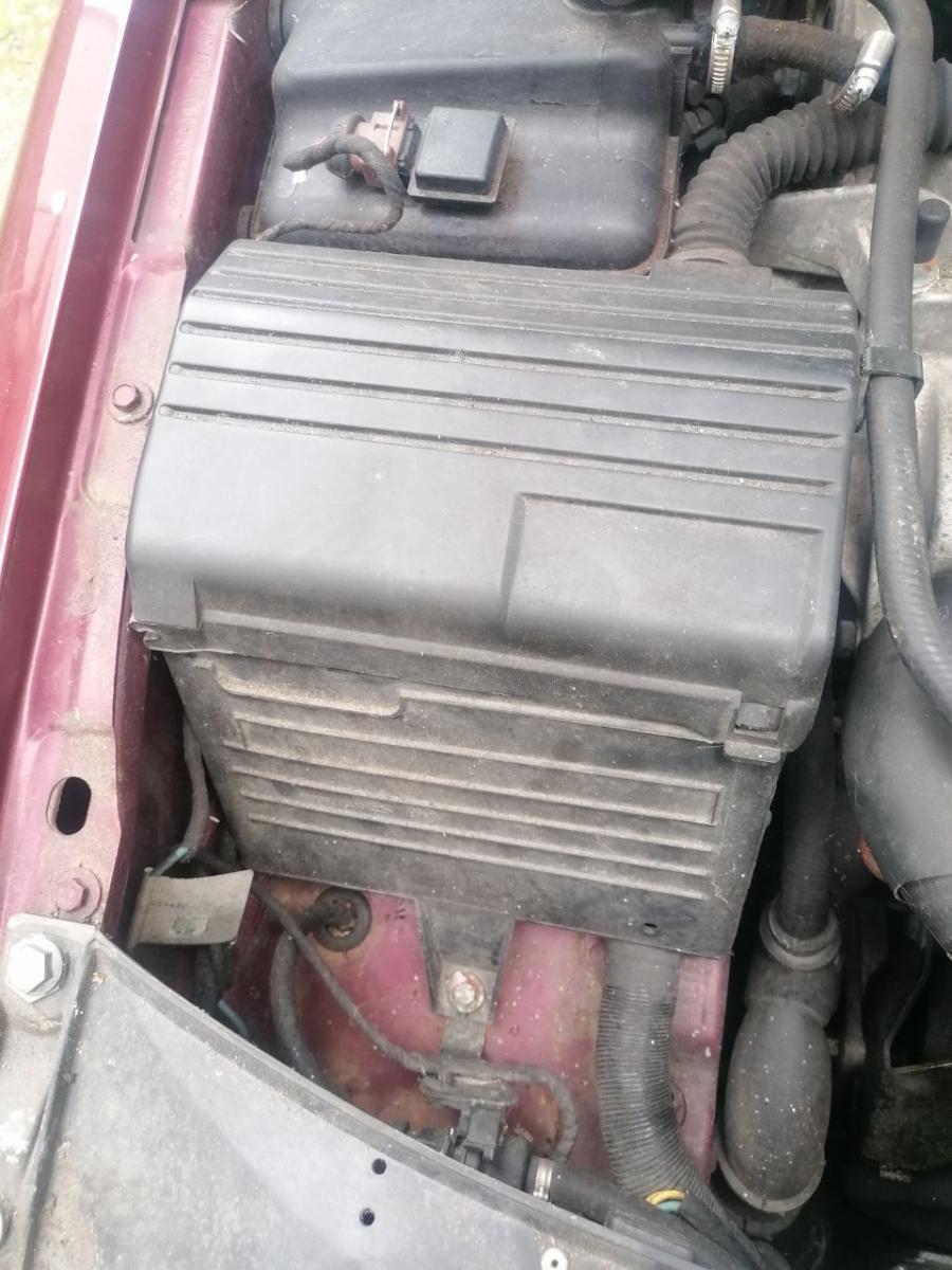

14. März14. Mär Ersteller Am 13.3.2026 um 08:58 schrieb mhs: Hat Dein XM noch die 3 oder 4 Relais vor dem Steuergeräte-Kasten? Oder das eine braune? Oder etwas ganz anderes? Nein, vor dem Steuergerätekasten ist nix.... Vorne links sind neben dem kleinen Sicherungskasten mehrere große Kästchen, gehören die zur Einspritzung?
15. März15. Mär vor 10 Stunden schrieb guzzimk: Nein, vor dem Steuergerätekasten ist nix.... Wo sind dann die Relais für Einspritzung und die Benzinpumpe bei Dir? Die würde ich mal ausfindig machen und prüfen. War bei meinem ZPJ(4) ein Thema, warum er nicht angesprungen bzw. unkontrolliert ausgegangen ist.
16. März16. Mär vor 18 Minuten schrieb guzzimk: Sind die Relais hier irgendwo zu sehen? Die sind in dem Kasten rechts – also auf dem oberen Bild. https://www.bxig.net/relais-und-steuergeraete-ecu-uebersicht-citroen-xm-y4/ Bearbeitet (16. März16. Mär von holger s)
16. März16. Mär 33 minutes ago, guzzimk said: Sind die Relais hier irgendwo zu sehen? Wie Sie sehen... ...sehen Sie nichts.
16. März16. Mär Ich hatte Mal eine Defekte Sicherung obwohl alles gut aussah, einfach alle getauscht und der Wagen lief wieder.

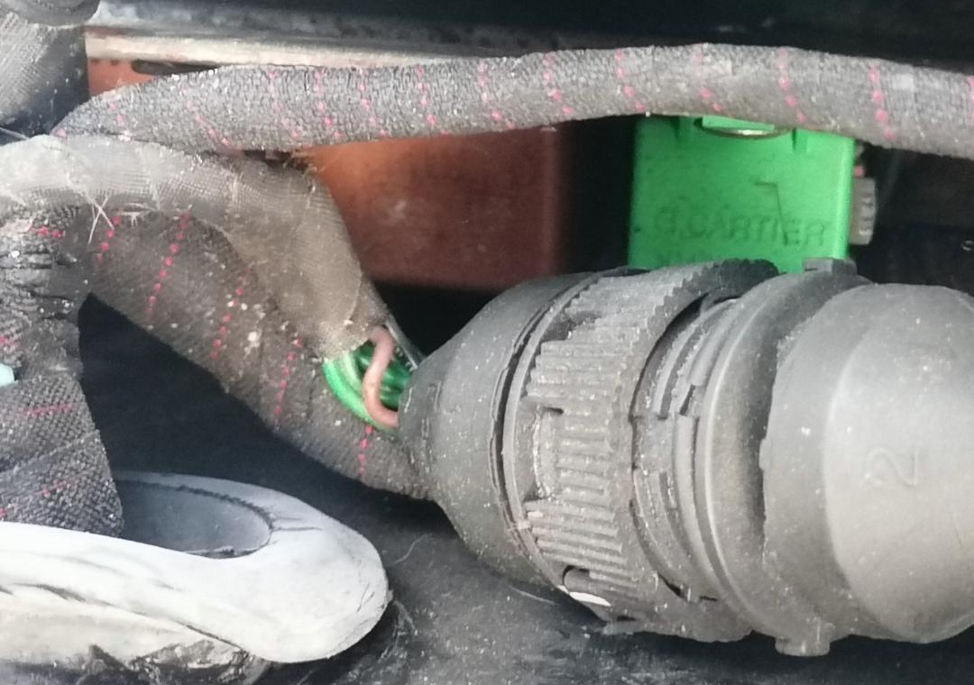

16. März16. Mär Es ist das braune Relais. Man sieht es aber nicht auf Deinen Photos. Bei mir ist es zusammen mit dem grünen Relais für den Klimakompressor und der alufarbenen Tempomatsteuerung vorne an den Steuergeräte-Komplex, mit einer zusätzlichen Abdeckung darüber. Bei Dir ist da Leere. Das braune Relais kann aber nicht so weit weg sein, mal die schwarzen Plaste-Deckel abmachen (erstes der drei Photos).
16. März16. Mär Ersteller Ich schätze mal das sind die Verdächtigen, hinten im Gerätekasten - wie prüft man das Relais?
16. März16. Mär 1 hour ago, guzzimk said: [...] wie prüft man das Relais? Für normale Relais gibts nen Relaistester. Geht natürlich nicht mit dem Doppelrelais. Also mit einem Multimeter. Der "Schaltplan" ist ja direkt draufgedruckt. Ich frage mich allerdings, was du dort überhaupt jetzt willst? Angeblich hörst du die Pumpe laufen. Funken hast du offensichtlich auch. Das Einspritz-Doppelrelais versorgt Zündung/Einspritzung/Pumpe mit Strom. Verschwendete Zeit. 1: Krafstoffdruck im Rail prüfen. Wenn OK -> 2: Ansteuerung der Einspritzdüsen prüfen. Wenn nicht angesteuert -> 3: Signal Kurbelwellensensor prüfen. (Oder gibt der ZPJ dann auch keinen Funken? - das weiß ich nicht)
