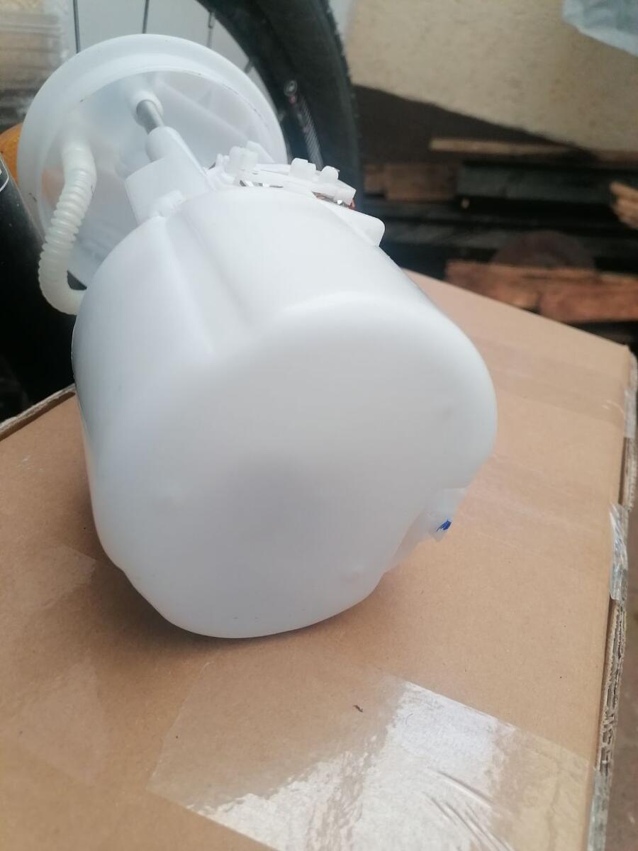

Genau diese Pumpeneinheit aus deinem Link hatte ich geliefert bekommen (falls das Photo stimmt), nach HSN/TSN. Leider passt sie nicht da das Pumpenunterteil/Ansaugbecher zu groß und rund ist, die originale Pumpeneinheit ist unten länglich oval und passt in die entsprechende Aussparung im Tank......oder muß man das runde Unterteil entfernen?
LG Markus

Vor 58 Minuten, guzzimk schrieb:
Sieht nach Xantia aus.
